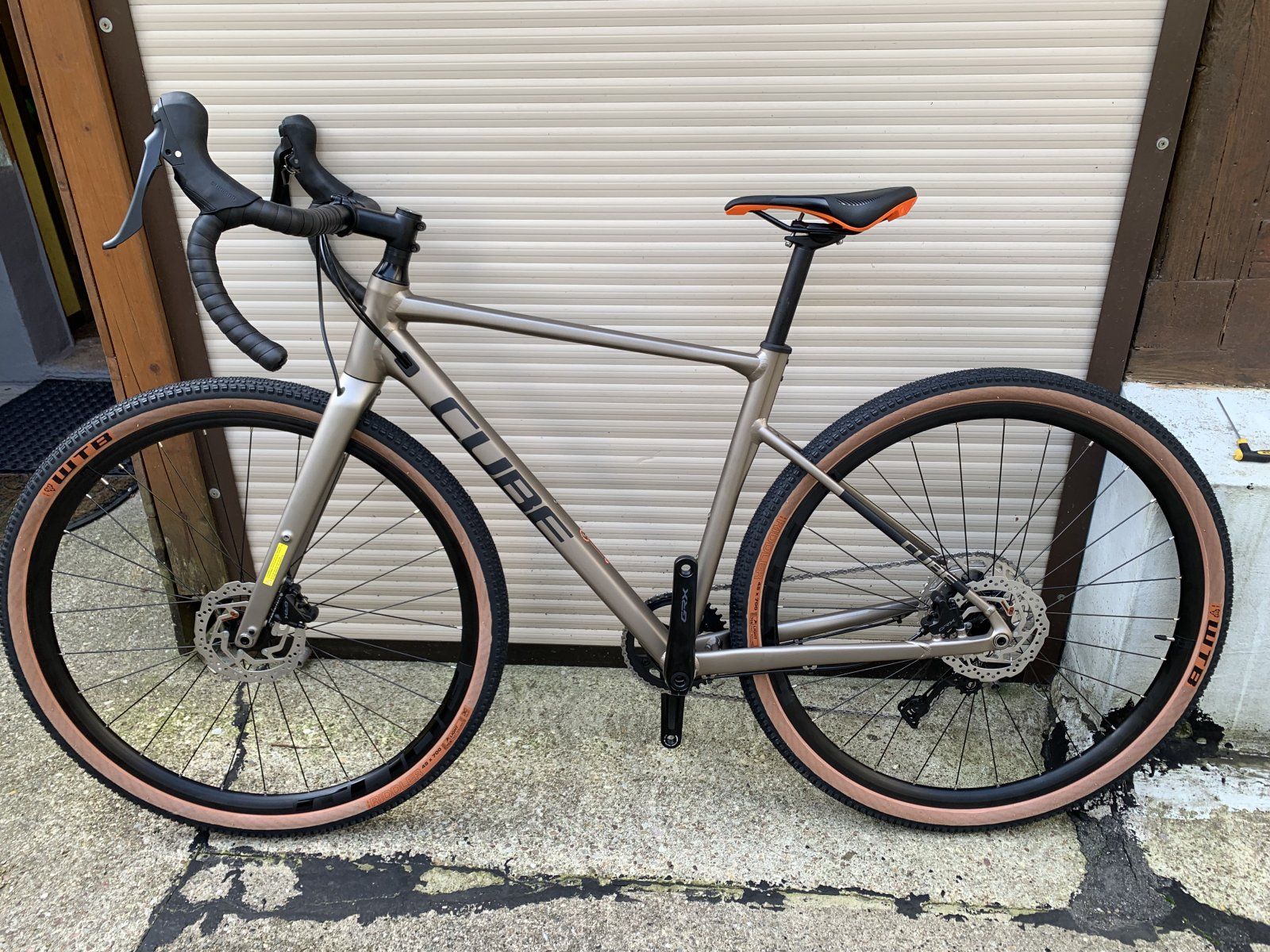

Wenn ich mir die Richtung der Drops anschaue, ist wohl der ganze Lenker verdreht. Also einfache Lösung um das in Ordnung zu bringen.Glückwunsch und viel Spass damit!
Die Griffe sind aber ganz schön weit oben montiert - oder sieht das nur auf dem Foto so aus?

Gespart am Gewicht habe ich durch den Laufradsatz, die Contis (GP Urban 35-622) und die Tubolitos.Möchte mit meinem EX fahrfertig auch unter die magischen 10kg kommen.
Die werde ich vermutlich auch verbauen. Du hast also die S-Tubos CX/Gravel genommen wenn du 33gr. schreibst?Tubolitos.
Da hätte ich gerne mal einen Link zu.Was definitiv auch gleich reinkommt: Die 130gr. China-Carbonstütze, die der holländische Händler hier immer für 59 EUR im Bikemarkt verkauft.
Jepp - genau die.Du hast also die S-Tubos CX/Gravel genommen wenn du 33gr. schreibst?
Hm - "setback is 0.00mm".Eben ergänzt.
