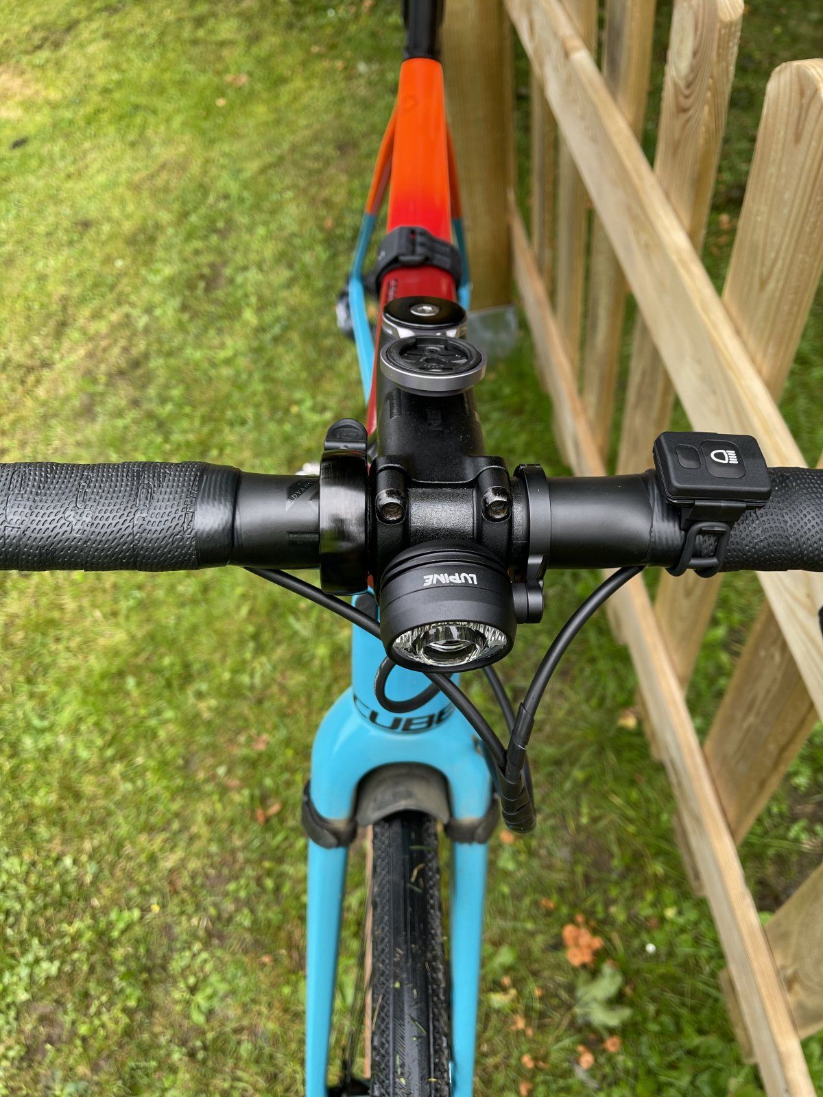

Mein Cross Race im "Die-Tage-werden-immer-kürzer"-Modus mit neuer Lupine Beleuchtung, falls man doch mal ins Dunkle kommt.
Ich bin nachhaltig beeindruckt von der Leuchtkraft dieser kleinen Funzel.

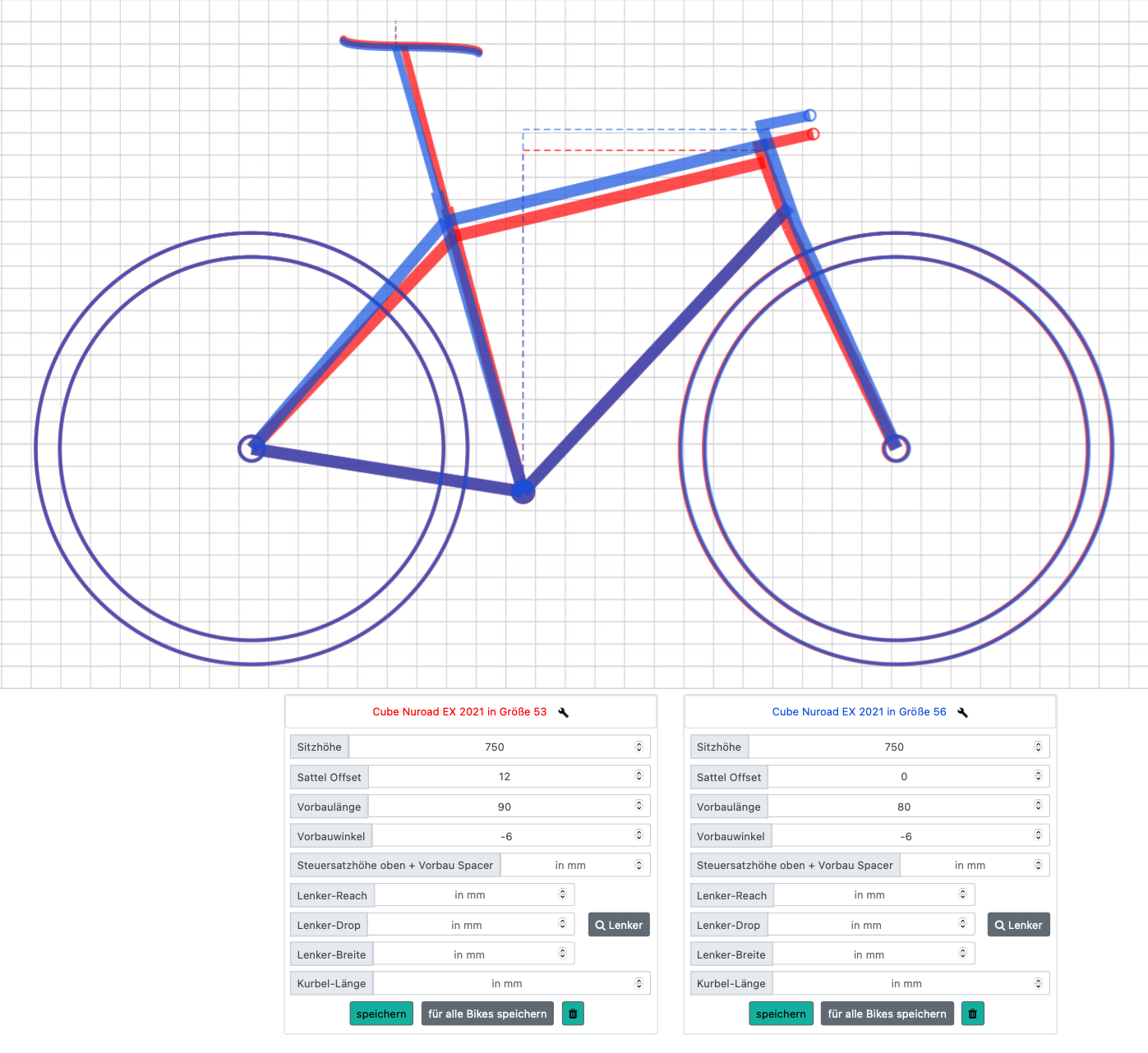

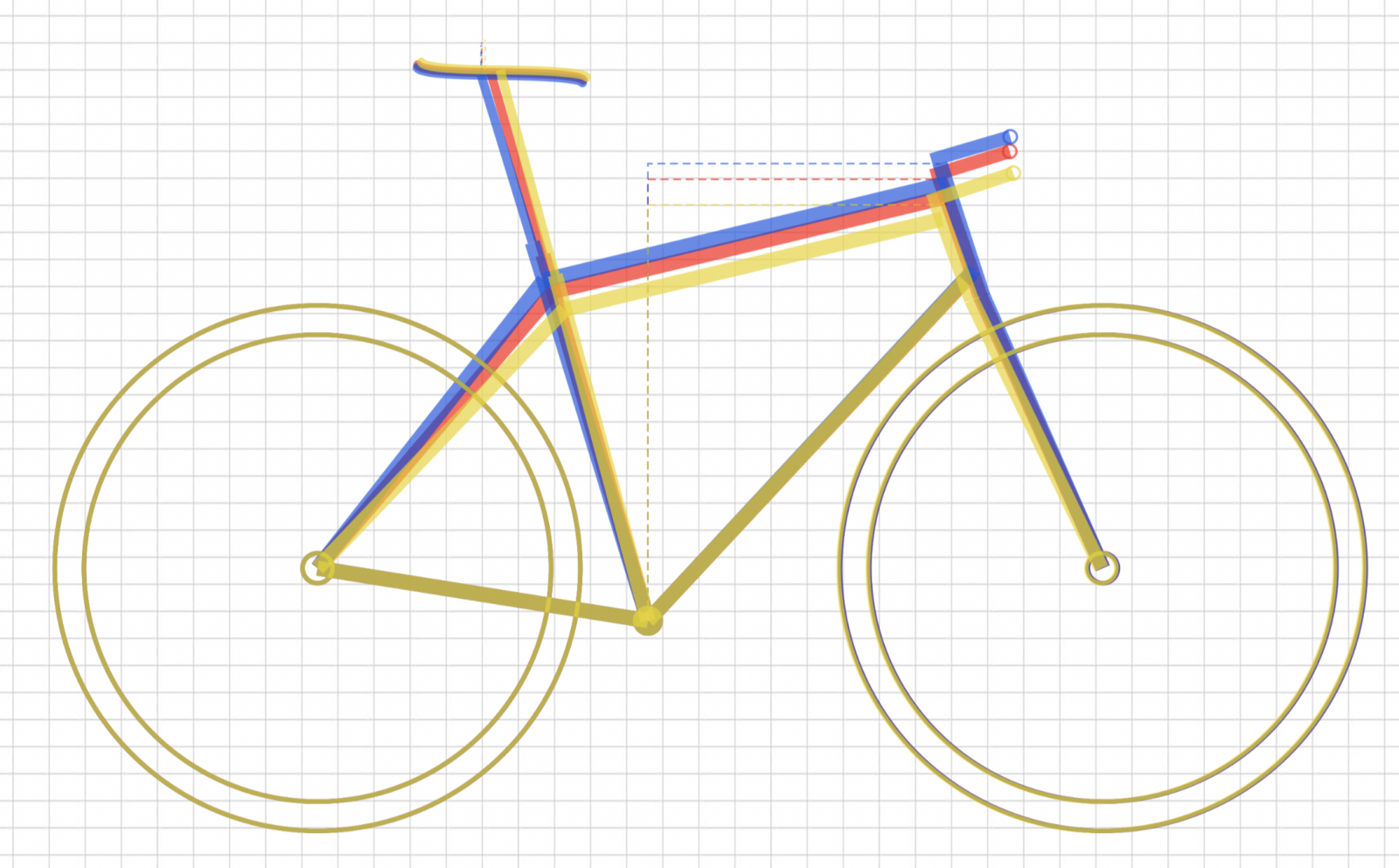

Ich bin 1.75 bei SL 86 (Langbeiner) und habe auch ewig lang überlegt, ob ich mein Nuroad EX in S oder M bestellen soll.
Habe dann viel mit Bike-Stats herumgespielt und dabei festgestellt, dass man S-L mit geringfügigen Anpassungen bei den Anbauteilen alle +/- gleich lang bekommt und es dann eher darum geht, ob man mit der Überstandshöhe und der Überhöhung klar kommt. Aus kosmetischer Sicht natürlich eher den größeren Rahmen nehmen und ohne Spacer fahren als kleinen Rahmen mit Spacerturm und positivem Vorbau.
Bei mir wurde es dann M weil mir bei S die Überhöhung zu krass gewesen wäre. In der Hinsicht stimmt die Grafik unten nicht, da die Steuersatzhöhe auf 0mm steht.
S (gelb): 20mm Setback statt 12mm / Vorbau 110mm
M (rot): 12mm Setback (Standard ab Werk) / Vorbau 100mm
L (blau): 0mm Setback (statt 12mm) / Vorbau 100mm
Eine 130 gr. Carbon-Sattelstütze ohne Setback bekommt man hier im Bikemarkt neu schon für 59 EUR, die fahre ich seit 3 Jahren am Reaction C:62
Klar, das ganze funktioniert natürlich nur, wenn man zwischen zwei Größen steht. Ein 1,70 Mensch kann sich so keinen L-oder XL-Rahmen passend basteln.

Du begehst hier einen Fehler. Über das setback der sattelstütze stellt man die richtige Sitzposition ein (Stichwort knielot). Sofern der sitzwinkel der drei Rahmen gleich ist, muss auch setback & sattelstellung gleich sein. Das ist immer das erste, was man bestimmen sollte.
wenn du dann gut auf dem Sattel sitzt, kannst du dich um die Entfernung von sattel zu Lenker kümmern. Da kannst du dann mit Vorbaulänge & lenkerreach spielen.

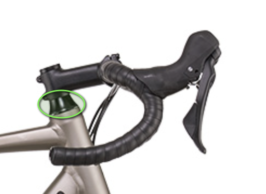

Sind diese konischen Spacer direkt über dem Steuerrohr eigentlich kosmetischer Natur oder erfüllen die - im Vergleich zu den normalen 1cm Spacern - noch einen anderen Zweck? Könnte man die auch weglassen wenn man sonst nicht mehr weiter runter käme?
Da hast du natürlich Recht. In der konkreten Kombi Nuroad S vs. M bei meiner Sitzhöhe ist es allerdings so, dass eine Sattelstütze ohne Setback beim M Rahmen (zum Glück) +/- 2mm die selbe Positionierung des Sattels zum Tretlager wiederherstellen würde. Da Nuroad wird ja mit einer 12mm Setback Stütze ausgeliefert.

Ok. Die beiden RH haben unterschiedliche sitzwinkel. Passt
Jo, muss jetzt eigentlich bei den Testfahrten "nur" herausfinden, ob mir das M mit 20mm kürzerem Vorbau (evtl. zu nervös) oder das S mit seinen 34mm weniger Stack (heftige Überhöhung bei 86er SL) besser taugt.
Perfekt sind beide Varianten nicht, aber es soll halt ein Nuroad werden wegen P/L und weil andere Bikes eher noch länger sind (bis auf das Merida Silex).
