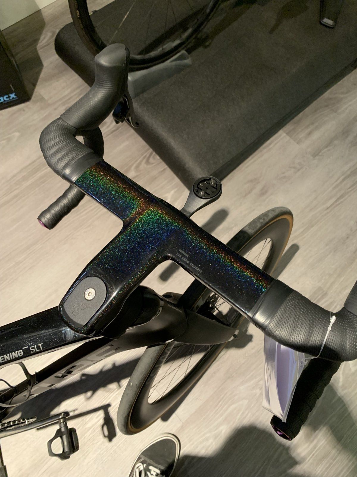

Danke! Ich war von dem schwarzen slt, was ich für die rahmengröße probegefahren bin, etwas irritiert, dass hat im Laden schon richtig gold geglitzert…

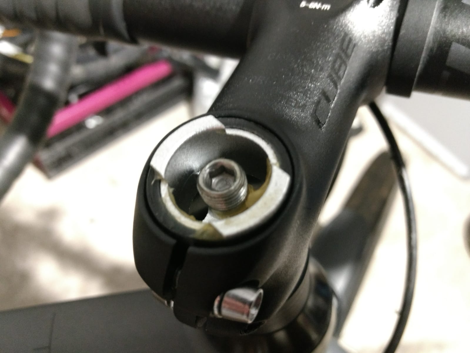

seit ein paar Tagen bin ich auch stolzer Besitzer eines Nuroad Race Fe. Ist anscheinend schon das 2022 Modell, wobei ich da skeptisch bin. Habe hier im vorhinein von einigen Problemen gelesen und schon ein Bisschen Panik gehabt. So zum Beispiel wegen der nicht so richtig passenden Ortlieb-Packtaschen. Kann das aber so nicht wirklich bestätigen. Klar auf der rechten Seite ist das mit der Schaltzughülle nicht optimal, aber ich habe das jetzt nicht als kritisch empfunden. Auch die "Haifischzähne" greifen bei mir gut. Habe zum Schutz des Lacks des Gepäckträges und des Schaltzugs Kabelbaumklebeband von Tesa (cloth tape 51608) drumrum gemacht, macht nen recht robusten Eindruck (siehe Bild).
Mein Rücklicht leuchtet auch im Standlicht :D

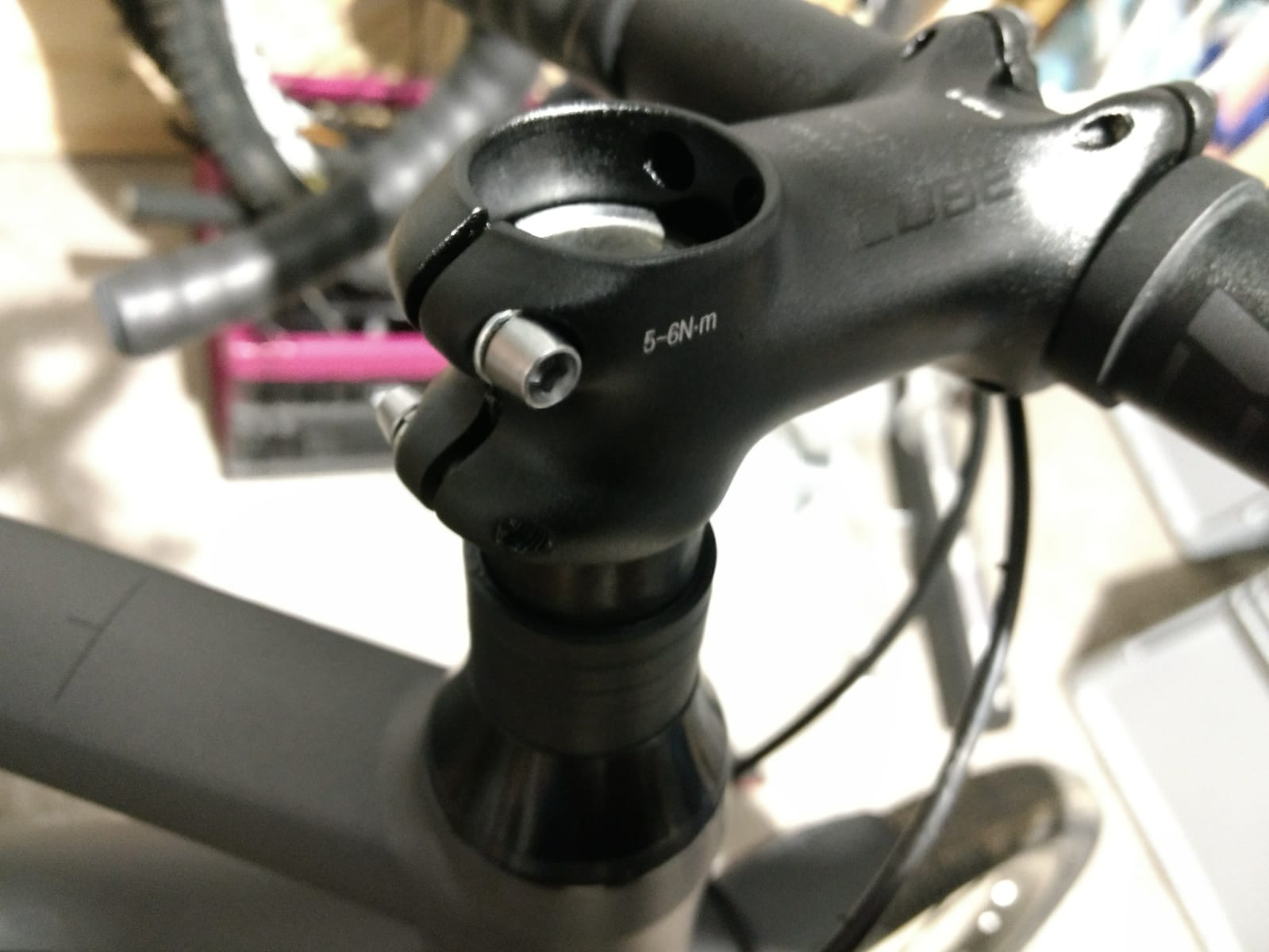

Allerdings ist mein Lichtkabel vom Dynamo nur teilweise intern verlegt. Es ist im seitlichen Gabelholm läuft dann aber außerhalb zum Licht. Ich hätte es gerne wie auf der Cube Website durch den Gabelschaft und Vorbau zum Licht legen. Jetzt hab ich mir die Sache mal angeschaut und bin absolut planlos wie ich das Kabel aus dem Gabelschaft in den Vorbau bekomme. Klar sind da Bohrungen in die das Kabel gehört am Vorbau, aber die sind von der Gabel verdeckt?
Wenn ich den Vorbau noch weiter nach oben schiebe kann man die Löcher sehen.
Aber so mega hoch möchte ich das Ding nicht schieben, das passt dann auch ergonomisch nicht... Muss ich den Gabelschaft dann ambohren? Oder kürzen damit der Vorbau etwas mehr übersteht? Und falls ich ihn kürzen muss: Wie bekomm ich das silberne Teil da in der Mitte aus dem Gabelschaft raus?
Und was tut die Schraube mit Aussengewinde in der Mitte? Habe die mal raus und rein geschraubt und konnte keinen Effekt feststellen. Der Steuersatz wird noch ganz traditionell mit der Top Cap eingestellt oder?

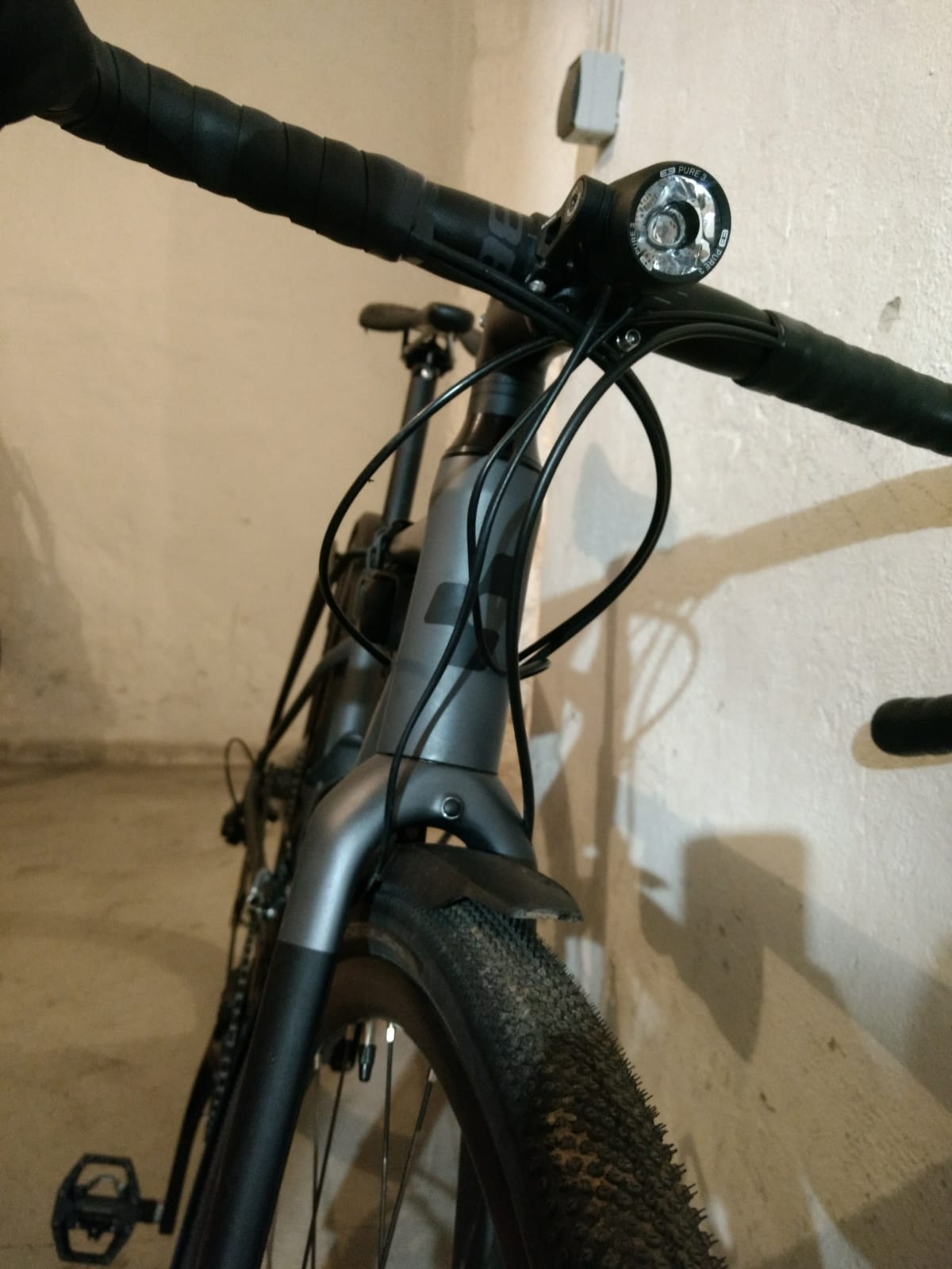

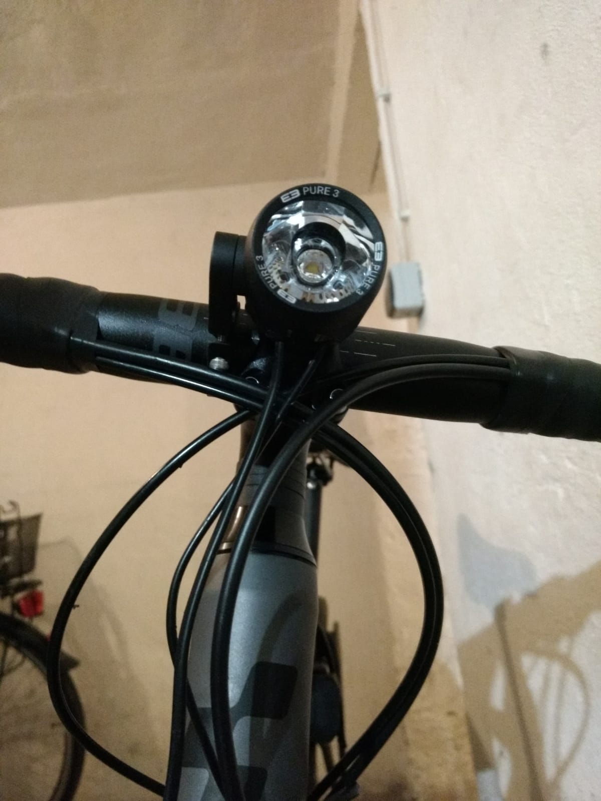

Hier noch das Bild wie das Dynamo-Kabel bisher verlegt ist:
Ich find auch, dass die Werkstatt die Kabel etwas lang gelassen hat und das Cockpit dadurch bissl unaufgeräumt aussieht. Das Lichtkabel ist auf der anderen Seite bissl arg kurz, müsste ich verlängern damit ichs intern verlegen kann.
Also man könnte mich echt glücklich machen wenn jemand bei dem das Kabel durch den Vorbau verlegt wurde mal n Bild machen könnte wie das im Übergangsbereich zwischen Schaft und Vorbau aussieht.

War bei mir auch so verlegt. Scheiss Arbeit das richtig zu verlegen! Das Teil in der Mitte vom Gabelschaft heißt übrigens Expander und ersetzt im Carbonschaft die Kralle. Wo hast du das Rad gekauft?
Hast dus nachträglich noch richtig verlegt? Ah okay also ist die Funktion von dem Expander nur das Gewinde bereitzustellen um die TopCap festzuschrauben? Bei Engelhorn, war der einzige Laden wo ich kurzfristig an ein Rad kam
Ja, hab es durch den Gabelschaft bis oben verlegt und dann durch den Vorbau. Musste den Vorbau ein wenig höher setzen, sodass die Kabelführung zu sehen war. Kabel musste ich natürlich abschneiden und neu verlöten.
Hab jetzt nen neuen Vorbau und Lenker und darf mir was neues einfallen lassen...
Bei mir hing es zunächst auch außen rum. da ich mich vorher schlau gemacht hatte, konnte ich dem Händler gleich sagen, dass er das Kabel doch bitte nach innen erlegen soll, bis ich es abhole (Modell 2021).
Nachträglich sagte er mir, dass es eine blöde Arbeit war und Cube selbst das wohl auch ungerne macht und daher die Räder mit außen verlegtem Kabel verschickt.
Find ich ja schon etwas schwach da groß auf der Website das innenverlegte Kabel anzupreisen und es dann einfach nicht zu machen.

Eine Frage noch an @_Kuschi_ :
Kann man das Kabel dann komplett durch den Holm und dann durch eine innere Öffnung in den Schaft verlegen oder kommt das Kabel dann trotzdem wieder aus dem oberen Loch im Holm raus (wo es in der falschen Verlegung auch rauskommt) und geht dann von unten wieder in den Schaft?
