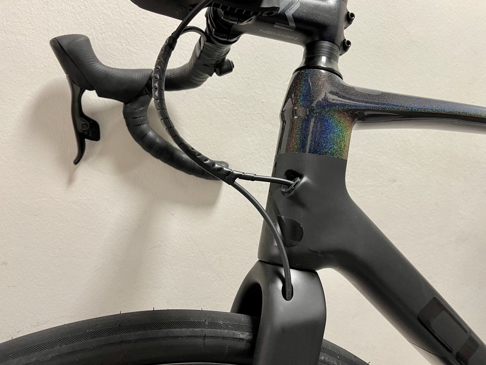

Als ich grad den Lenker getauscht habe (das Cube-Lenkerband hat sich dabei leider aufgelöst), ist mir aufgefallen, dass die Kabelführung schlecht gewählt war. Mir kam das Rohr vom Originallenker sehr schmal zum Greifen vor - kein Wunder, wenn man die Brems- und Schaltzüge unten am Lenker führt, statt in der dafür vorgesehenen Kerbe vorne...
Nochwas: Bei meinem Nuroad pro fe sind Jagwire CEX-Hüllen verbaut - also Entry level. Hat jemand schon KEB-SL eingezogen? Wieviel Gefummel ist das? (Die CEX dürften ja nach einem Winter durch sein).

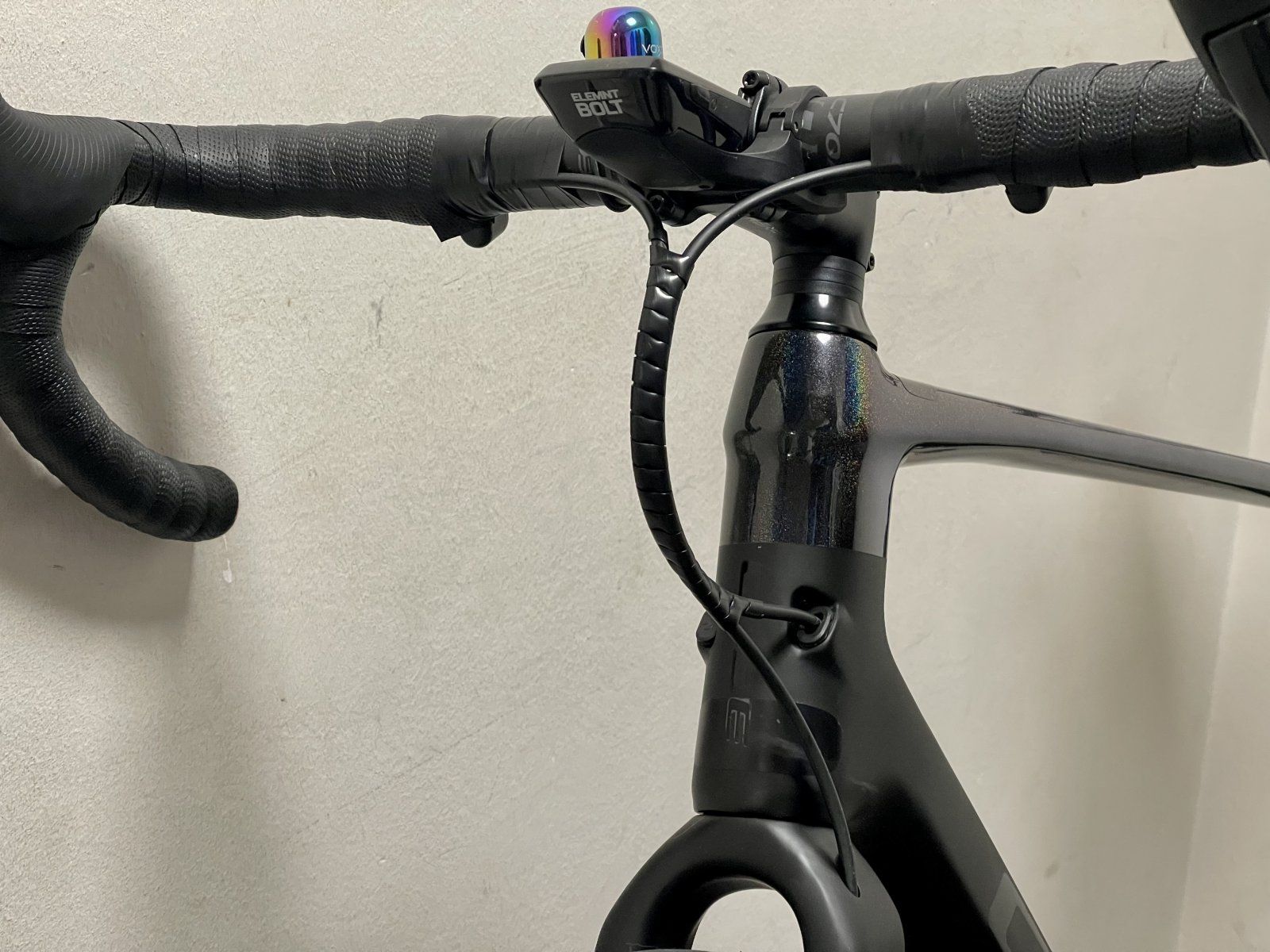

Wie sind bei euch die Leitungen geführt? Habe das Gefühl, die vordere Bremsleitung sollte besser hinter den anderen herlaufen, was meint ihr? Könnte ich ja relativ unkompliziert ändern, wenn das lenkerband mal neu kommt, damit ich den sti abbauen kann und nicht das System öffnen muss.
Wäre mal interessant wie das bei euch genau aussieht. Nach links schlägt der Lenker halt etwas schwerer ein als nach rechts. Klar, liegt auch ein wenig daran, dass auf der anderen Rahmenseite keine zughülle für den umwerfer durchläuft…
Danke für das Bild.
So gebündelt sieht‘s gut aus. Mit ner eTap hast halt aber auch weniger Leitungen.
Aber die vordere bremsleitung scheint wohl einfach die entscheidenden 3-4cm zu lang zu sein.
Soweit stört’s beim fahren natürlich nicht.

Ich würde Schaltzug und hintere Bremsleitung mit einem Schrumpfschlauch ab Lenkerband bis zum Eingang am Rahmen zusammenführen.
Vordere Bremsleitung kürzen.
Die Bremsleitungen zusammenzuführen sieht mMn nicht gut aus und macht auch keinen Sinn. Beide ordentlich gekürzt und getrennt sähe wesentlich cleaner aus.
Für die Schrumpfschlauchmethode muss ich aber auch die Leitungen ja erstmal trennen, um den aufzufädeln, oder gibt’s da nen Trick oder schrumpfschlauch, den ich noch nicht kenne?

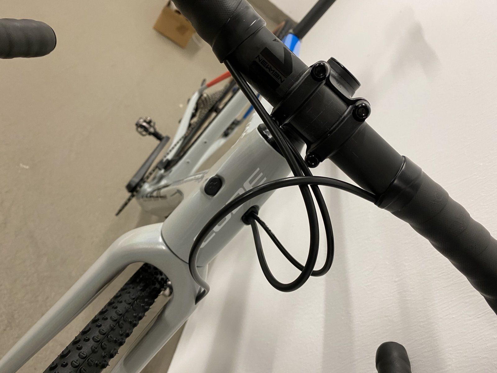

So, habe meine Leitungen/Züge auch neu verlegt. Habe auch alles gebündelt was zum Hinterrad geht inkl Lichtkabel + das Dynamokabel durch den Vorbau verlegt. Danke nochmal für die Auskunft hier. War schon ein wenig Fummelei, aber weniger schlimm wie befürchtet.
Habe auch den Schaltzug und die Bremsleitung auf der in Fahrtrichtung linken Seite gekürzt und die Bremsleitung hinter die Züge der rechten Seite gelegt. Würde ich aber nicht wieder so machen, reiben bei extremen Lenkereinschlag aneinander.
