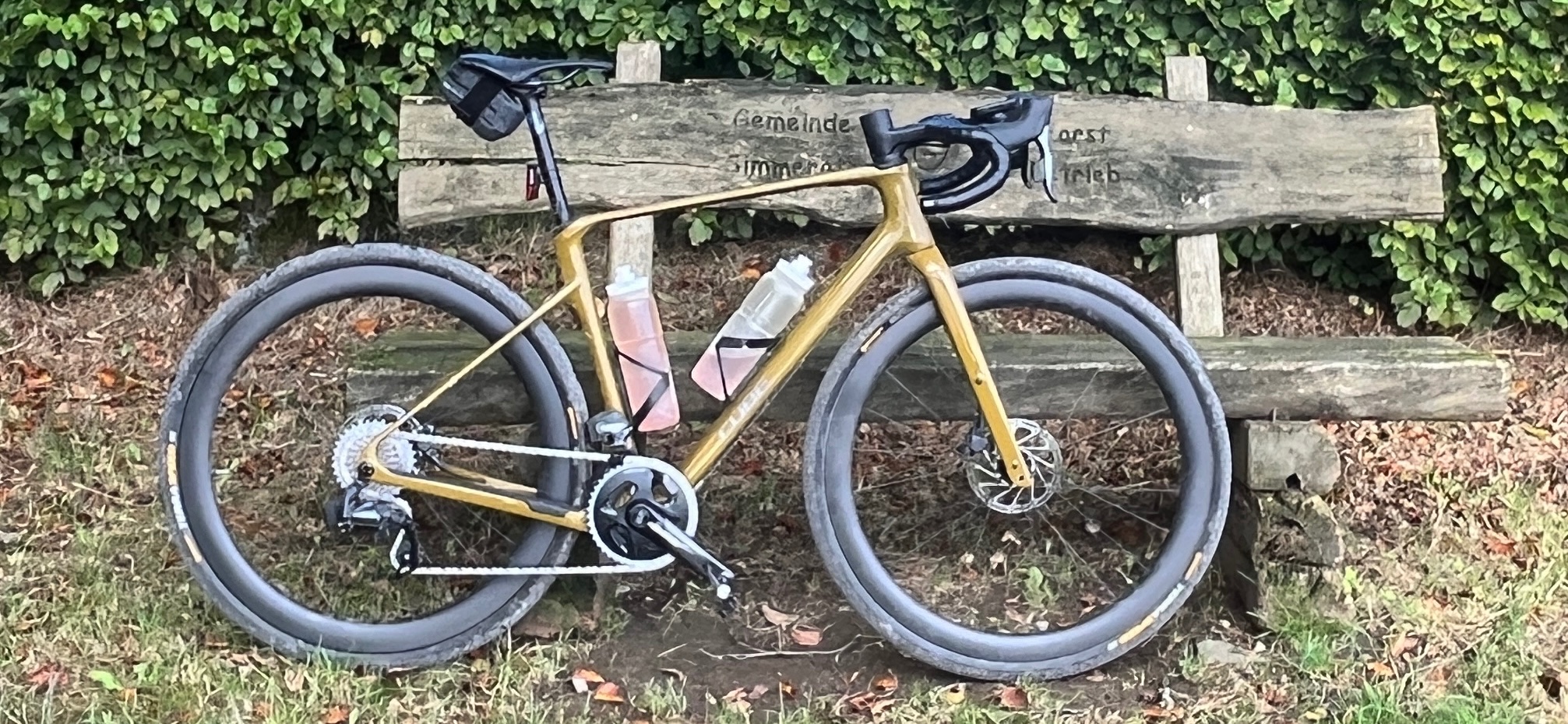

Hier mal Größe L mit 1.83m und SL88

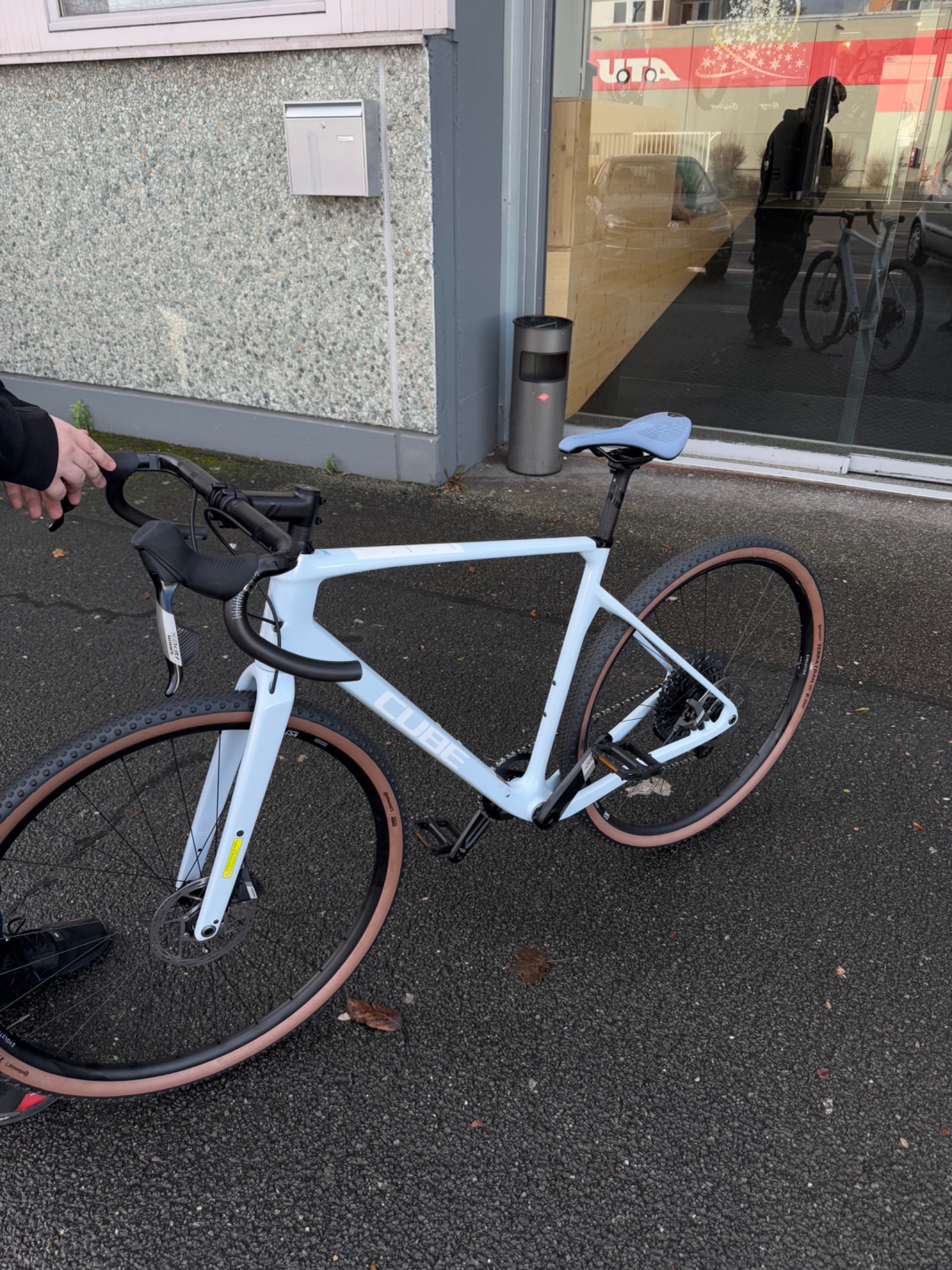

Bin heute M gefahren und es war mir tatsächlich viel zu klein. 181/87. also vielleicht bin ich es zu sehr vom MtB gewohnt aber es war so klein und bin auch vorne am Reifenschutzblech mit dem Fuß hängen geblieben bei Kurven. L Probe gefahren war wesentlich besser. Aber wie gesagt vielleicht ungewohnt. Leider sind die 2025 Verfügbarkeiten katastrophal. Es wäre ein EX aus 2024 da in meinem Store in L.. 2200€ ich überlege noch bis Freitag. Bin mir unsicher wegen der Farbe. Denke der Preis wäre ganz gut? Und die Komponenten?

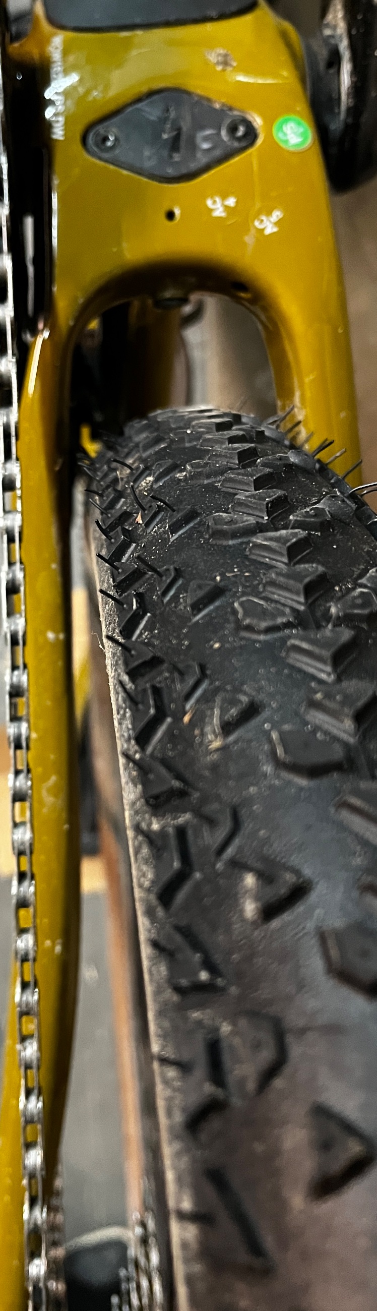

Fährt jemand von euch ein Cross Race und kann was zur Reifenfreiheit sagen?
Beim 2025er steht 34mm. Mir sieht der Platz deutlich größer aus.
Es soll für Rennrad, Cross und „light-Gravel“ werden. So ein 38er G-One RS würde zu dem Profil gut passen. Nur passt er ins Rad 🤔
Schau mal im Nachbarforum vorbei.

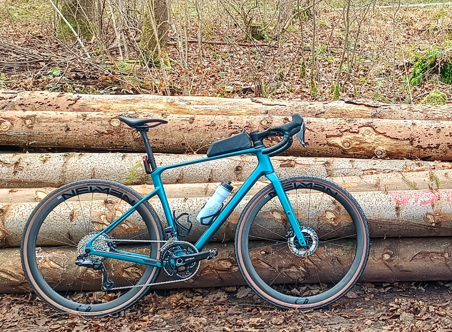

Mein Race konnte ich bisher nur einmal ausfahren. War kalt aber schön :)
Mit 179/87cm komme ich in M in der Konfiguration auf knapp über 5cm Überhöhung; da muss ich schauen wie weit ich noch runter gehe.

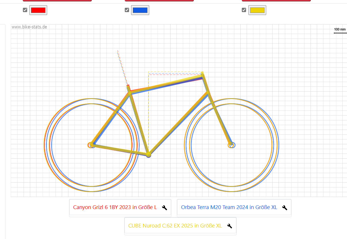

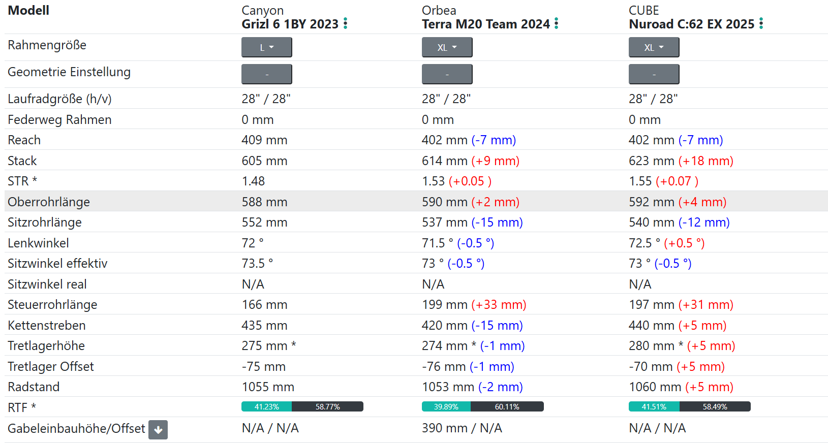

Wenn ich die Geo vom Nueroad mit der von anderen gängigen Modelen vergleiche,kommt mir das Cabe nicht sonderlich lang vor,deshalb dachte ich dass XL nicht so verkehrt wäre...

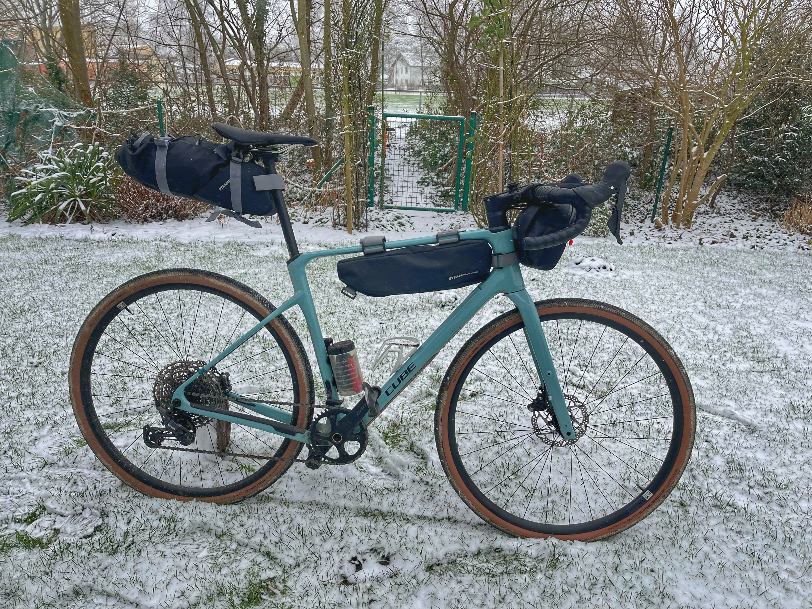

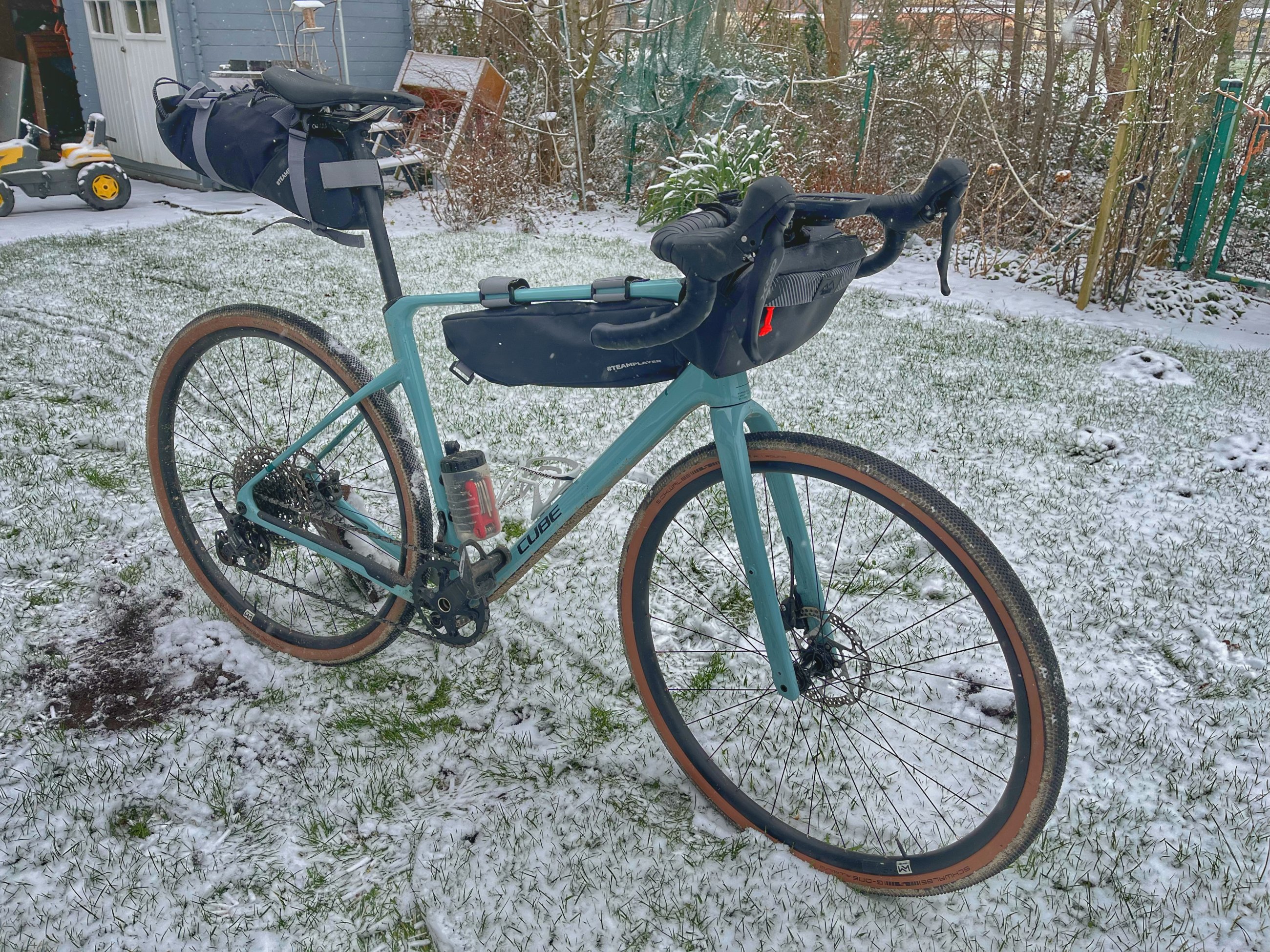

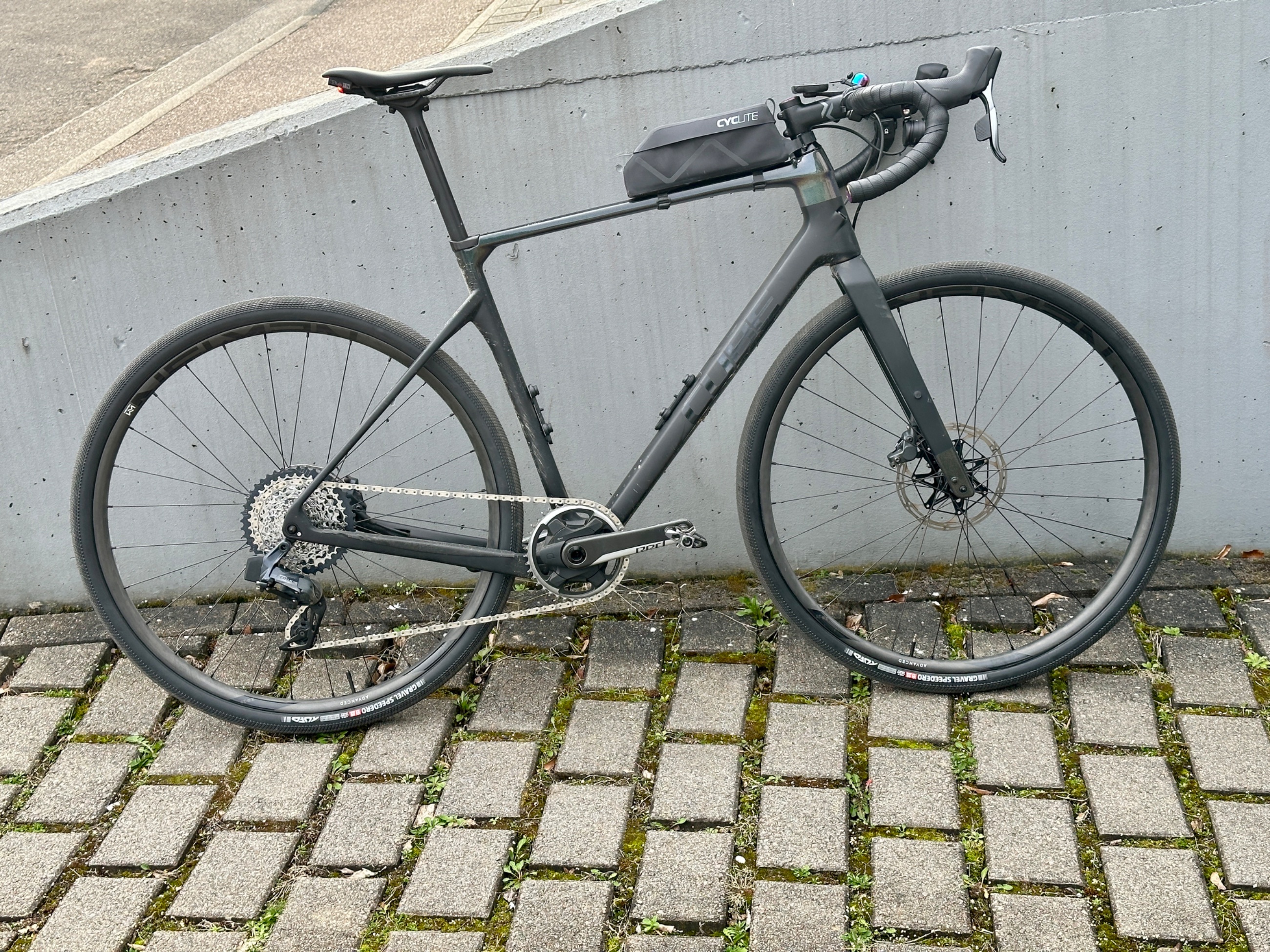

@Quickmick25 das Thema Rahmengrösse ist sehr individuell. Kommt auf deinen Einsatz Bereich und deine Vorlieben an.
Ich kam vom MTB und habe ein nicht zu sportliches Gravel Rad gesucht. Da erstes Bike mit Rennrad Lenker. Bei 186/90 hat mir L (c62 aus 2021) sehr gut gepasst. Sattelstütze ist nicht am Anschlag draußen, vorne konnte ich nach und nach die Spacer rausnehmen und den Vorbau nach unten drehen. Bin aber auch auf einen kürzeren Vorbau umgestiegen.
Alleine von deinen Maßen würde ich eher zu XL tendieren da die Sattelstütze beim L relativ hoch wäre. Es wird sich auch sicher komfortabler fahren da vorne etwas höher. Armlänge ist auch entscheidend, ob es ein L oder eher XL wird.
Wenn du vom Rennrad kommst und deutlich tiefer/sportlicher fahren willst, könnte wiederum das L das „richtigere“ sein.
Auf dem Foto sieht man hoffentlich den Auszug der Stütze und die Überhöhung ganz gut.
Würde dir auf jeden Fall empfehlen zur Not auch etwas weiter zu fahren und eine Probefahrt zu machen.
