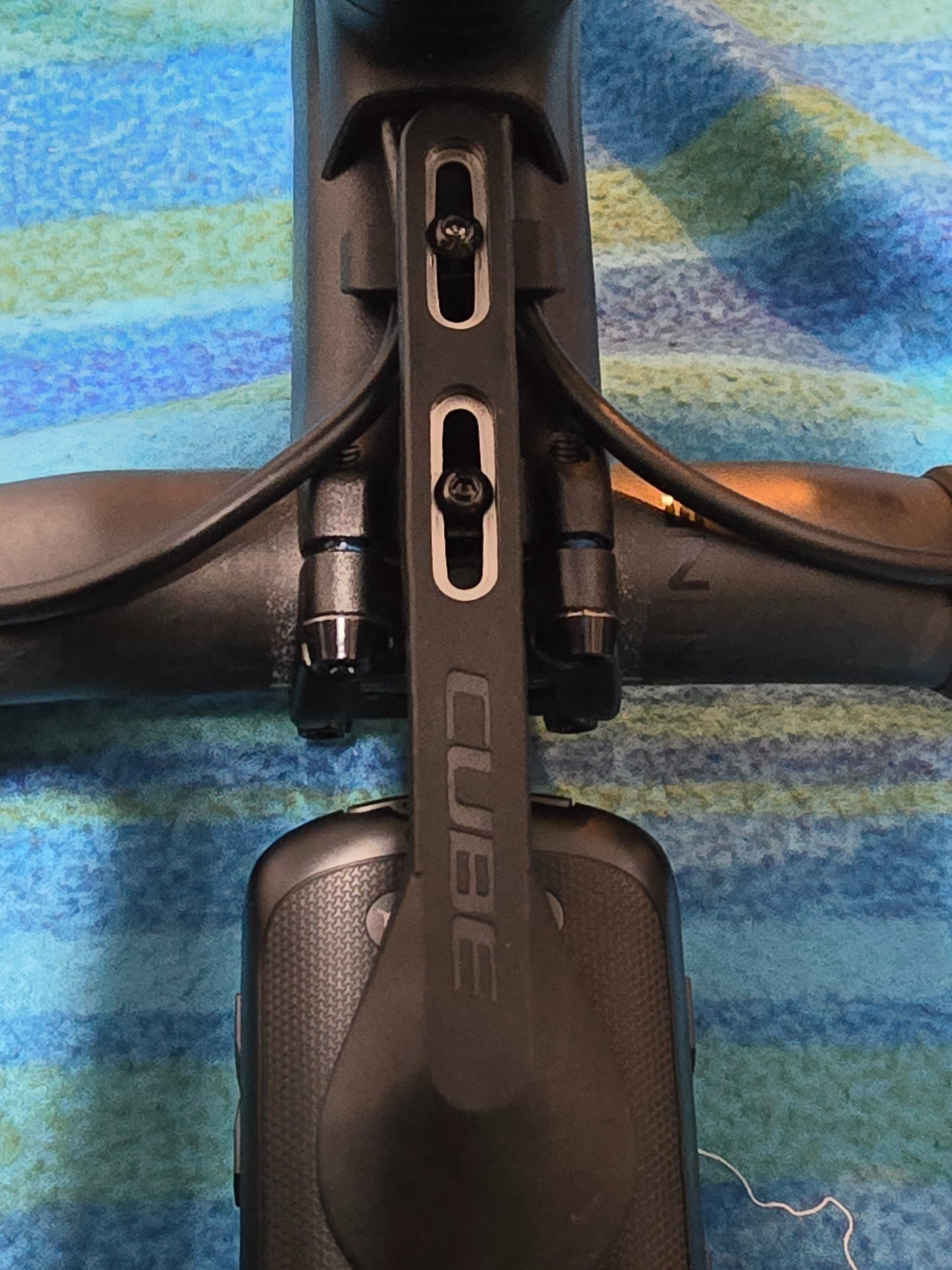

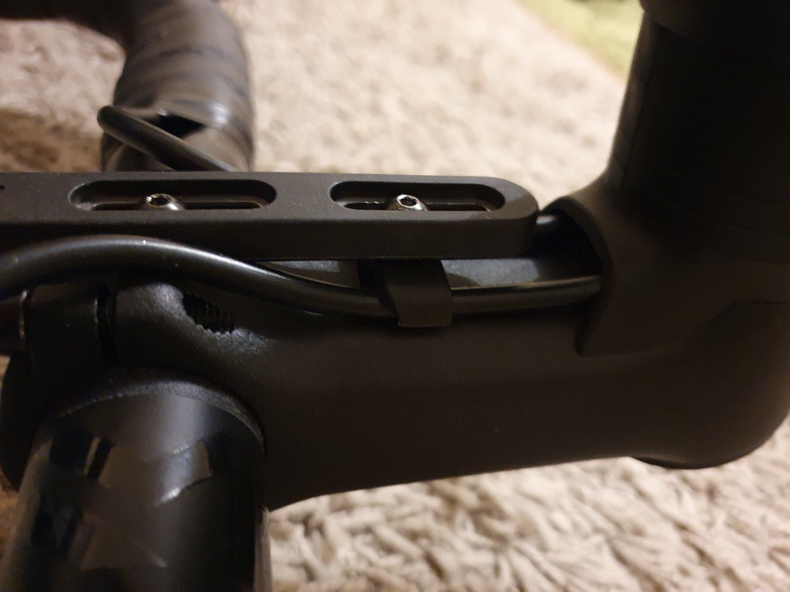

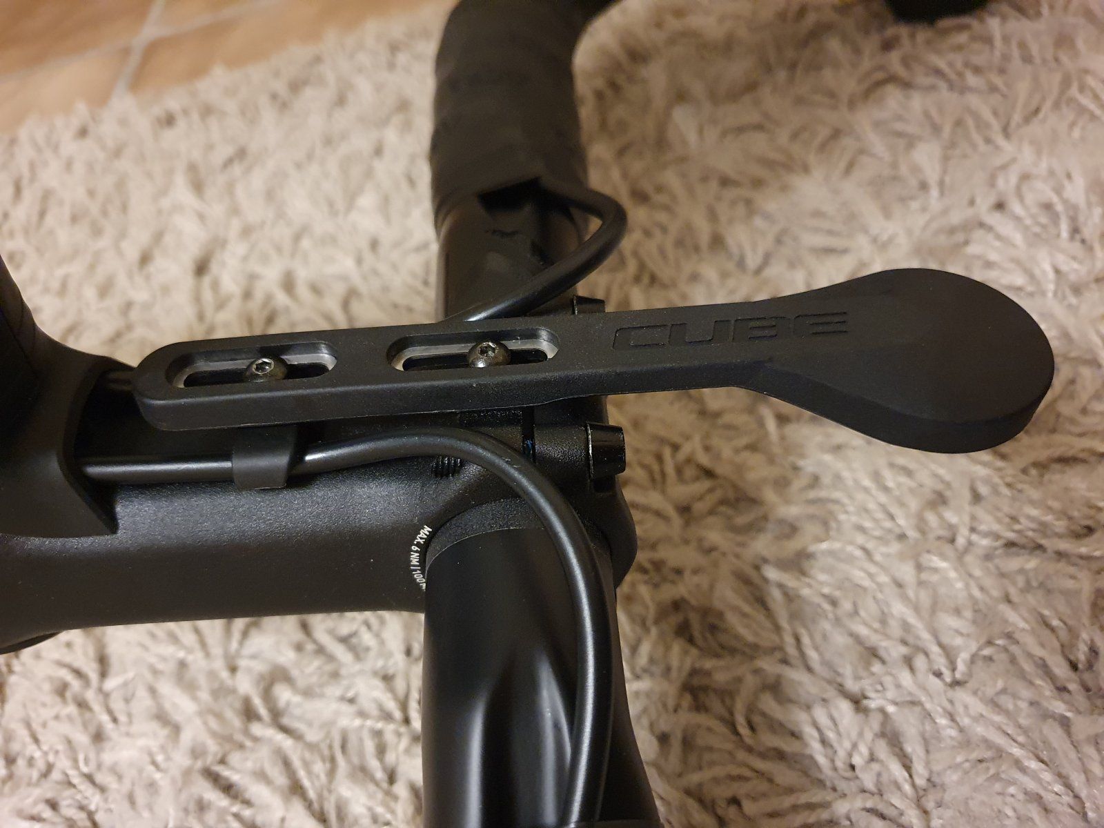

Das wird wahrscheinlich nicht passen. Vorne ist zwar ein Loch, am hinteren Loch ist jedoch bereits die Klemme für die Leitungsführung montiert. Das vordere Loch sitzt tiefer als das Hintere. Also könntest du den Halter nur mit einer Schraube fixieren. Lasse aber vorerst eh den Garmin Halter 😃
Dafür wäre der FPI Link Halter wieder gut. Ich brauch nur einen Halter für mein Garmin. Die Lampe wird nur wenn benötigt mit einem Gummizug befestigt. Hab mir das Teil nun mal bestellt und probiere es mal aus :-)

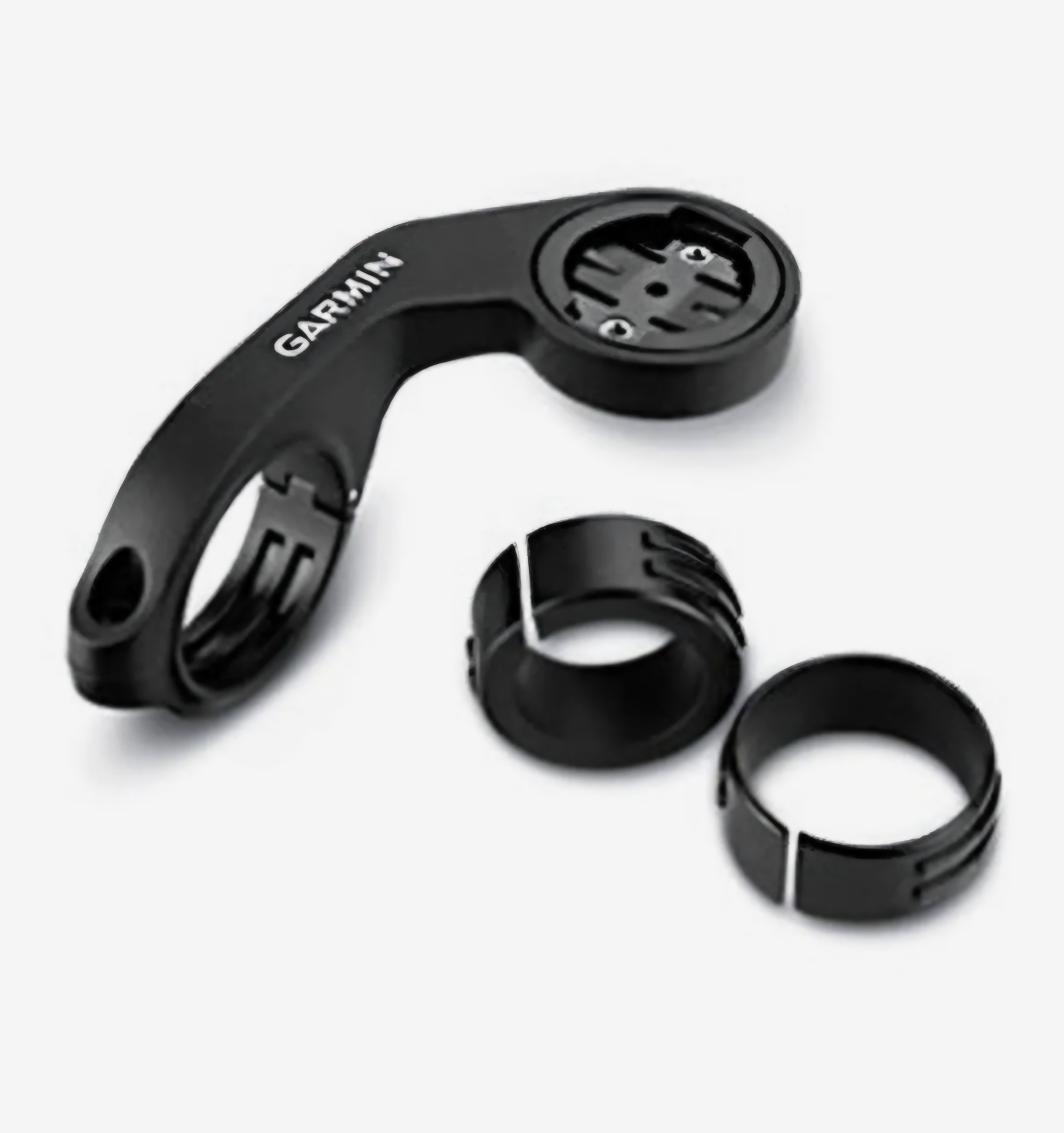

Du meinst den klassischen Garmin Halter
und findest den schöner?
