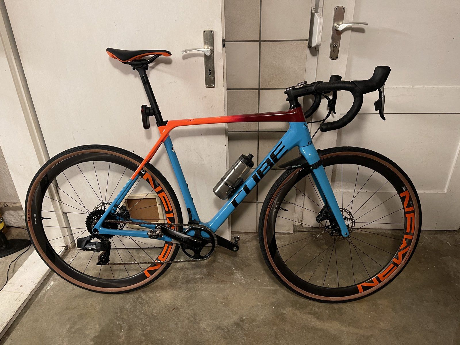

SO meins ist auch da und wurde schon eingefahren….Einfach mal ein paar Einschätzungen von meiner Seite weil ich so begeistert bin von dem Bike.
Schaltung:
Läuft. Ich mag die 2fach GRX. Die Bandbreite und die feinere Abstufung der Kassette möchte ich einfach haben. Die STI Hebel liegen im Vergleich zur Rennradversion sehr sicher in der Hand. Sprich im Gelände haben sie eine sehr angenehmes und sicheres Griffgefühl. Sie sind ja etwas anders geformt. Fürs Gravel Bike würde ich immer die GRX Hebel verwenden. Die Straßen STI meiner Meinung die schlechtere Wahl. Die Bremse lässt sich auch oben greifend noch ausreichend erreichen und auf Abfahren sicher Händeln und bremsen.
Die Übersetzung mit 31/48 und 11-32 passt perfekt. Falls es mal auf einen Alpencross geht dann würde ich noch 11-34 montieren. Auf der Straße reicht auch 11-28. Seltsam finde ich mal wieder, dass Shimano einen neuen LK geschaffen hat an der GRX und es keine Alternative Kettenblätter / Zähne Anzahl gibt. Perfekte Anti-Standardisierung oder Fortschritt? Das habe ich noch nicht verstanden.
Lenker:
Ich mag Easton. Schön das Cube den Lenker verbaut hat. Der Flare Bereich ist wirklich angenehm und bringt Sicherheit auf Abfahren. Etwas breitere Lenker ist ja auch ein deutlicher Trend am MTB. Auch ist er glaube 46-48mm breit im vergleich zu 42-44cm am Rennrad. Lenkerband hat Cube schön bis fast an den Vorbau gewickelt. Top.
Laufräder:
Die schönen Newmen sind gleich gegen meinen vorhanden DT Laufradsatz getauscht worden. Zwar etwas schwerer aber bei gleicher Felgeninnweite aktuell im Einsatz.
Neue Laufräder sind in Planung und werden rund um die Newmen Fade oder 240iger aufgebaut mit einer Carbonfelge. Aktuell tendiere ich zu einer 35mm hohen, 25 Innenweite, Asymetrisch am Hinterrad. Asymetrie habe ich festgestellt bei einem Aufbau ergibt gleiche Speichenlänge und eine beidseitig fast gleiche Speichenspannung. Mal schauen was es wird.
Vorne habe ich mal eine 180iger Trickstuff UL montiert. Und die Bremspower ist schon gut zu haben. Je nach Einsatz ist das ein einfaches Tuning zu mehr Bremsspaß. Ich mag Bremspower am Vorderrad.
Reifen:

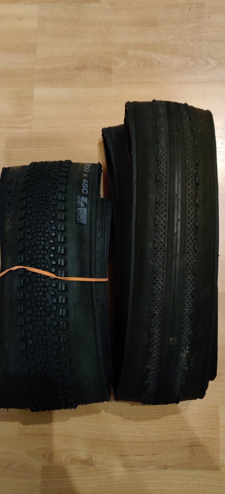

-G-One Allround in 40mm fährt sich erstaunlich gut im Gelände. Der Luftdruck macht hier eben viel aus. Ich hatte ca. 2bar drauf und ausreichend Grip im Schnee und im Schlamm. Auf der Straße habe ich den Druck wieder erhöht. Ich habe jetzt immer einen kleinen Adapter für die Autoreifenpumpe an der nächsten Tankstelle dabei.
-WTB Riddler in 45mm liegen bereit und werden den Offroadeinsatz erweitern
-WTB Byway 34mm für den Road Travel Einsatz liegen ebenfalls bereit.
-Ich fahre teilweise noch Schlauch, Procore, rein Tubless. Beim Gravelbike sollte es aber Tubless sein. Es fährt sich nach meinem gefühl besser wie mit Schlauch. Vielleicht ist das nur Einbildung.
Schutzbleche:
Die Contec sind 42mm breit und halten klapperfrei auch im Gelände. Ich mag die Optik der geraden Blechkontur, auch wenn der Schutz etwas geringer sein wird. Und ich bin einfach ein Schutzblechfahrer wenn es Nass ist.
Fahreigenschaften und Einsatz:
  • -Soll als Reise Rad mit den komischen Bikepacking Taschen genutzt werden. Dann Byway in 34mm montiert.
  • -Im heimischen Einsatz ist es die schnelle harte Gravelrunde.
  • -Oder mit den Riddler etwas mehr Wald / Offroad und Trails an einer langen Wochenendtour.
Bei und nach meinen 3 Touren bin ich begeistert. Genau das Rad was noch fehlte. Sind jetzt eben schon 10 verschieden Räder im Keller😊 Die Sitzposition ist angenehm sportlich. Nicht so wie an den Sommerrennräder, eben etwas komfortabler mit weniger Überhöhung. Zu Vergleichen mit meinem Cube Attain Winterstraßenhobel. Vorbau wurde natürlich gleich nach unten gedreht. Nach oben geht optisch gar net. Für Anstiege bekommt man sehr gut Druck aufs Pedal und kann sehr sportlich den Uphill bezwingen.
Das Rad ist sehr Steif. Es lässt sich auf der Straße sehr direkt steuern. Bin trotzdem erstaunt über den Komfort. Ich kann noch nicht einschätzen ob es an Rahmen Sattelstütze, Reifen liegt. Aber es ist weniger hart wie z.B. mein Stahl Surly Hardtail mit der gleichen Bereifung. Scheint so, dass das Carbon in die richtige Richtung nachgibt.
Im Gelände mit einem Druck von 2 bar hatte ich im Schnee sogar noch Grip mit den G-one. Erst im tieferen Matsch fehlt der Grip zum Hochfahren. Im Schlamm Berg runter wird es sehr rutschig aber von der Geometrie noch super kontrollierbar. Da geht dann auch mal ein Fuß raus. Aber ich mag es, wenn die Reifen auch mal etwas rutschen.
Sonstiges:
-Achtung an den Gewinden für die Schutzblechmontage am Hinterbau. Vorsichtig ansetzen, damit das Gewinde nicht beschädigt wird.

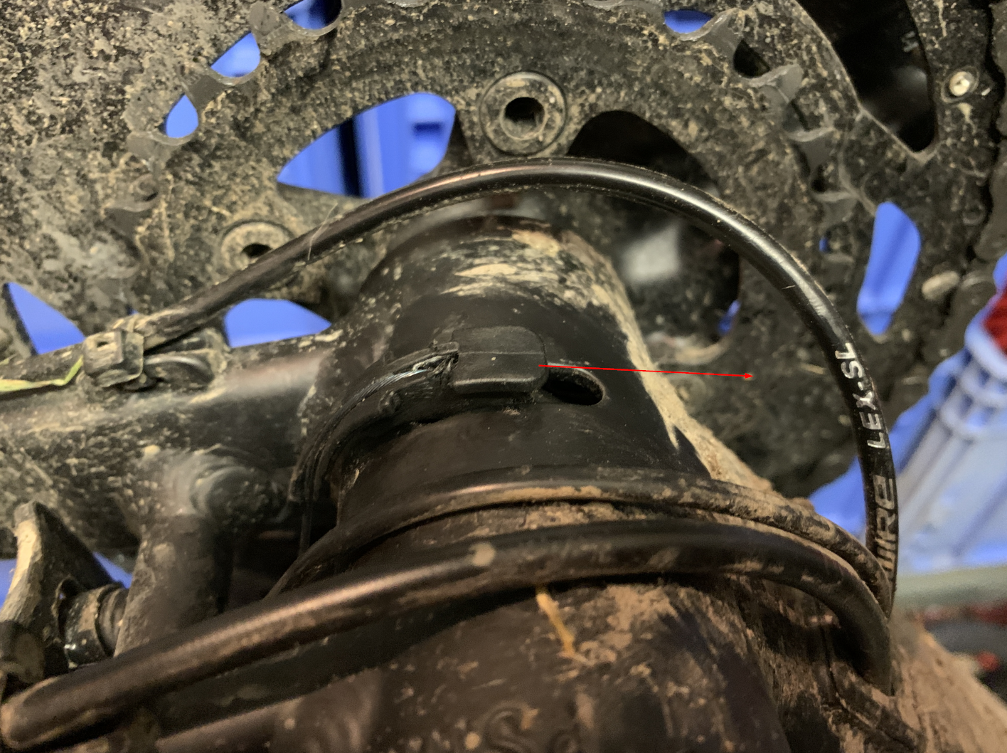

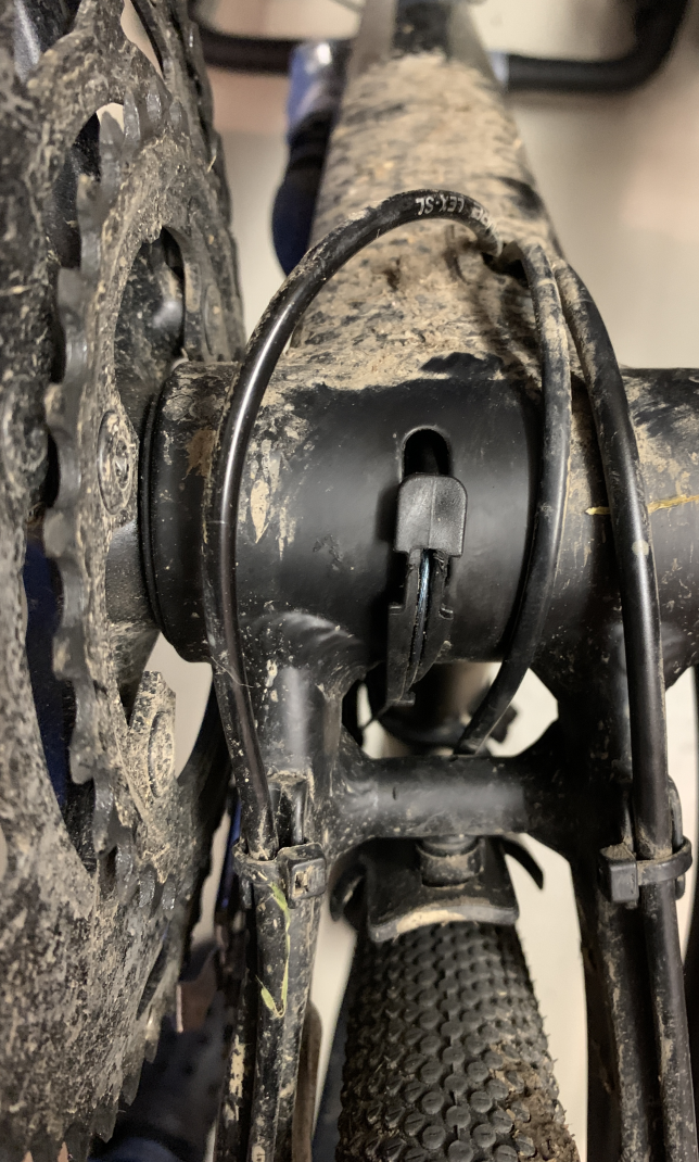

Guten Abend Gemeinde,
bei meiner gestrigen Nuroad Runde, bin ich über einen kleinen Absatz (2cm) gerumpelt. Dabei ist die Kette aufs kleine Blatt gesprungen & lässt sich nicht mehr mit dem Umwerfer hochschalten.
Ich hab' die Zugführung unterhalb des Tretlagers in Verdacht, hab' dazu mal ein Bild angehängt.
Kann jemand sagen/zeigen, wie die Führung gehört?
Mit sanfter Kraft hab ich sie jedenfalls nicht in die Öffnung gerückt bekommen, bin mir aber auch nicht sicher, die Kunststoffführung auch wirklich dort hin gehört.
