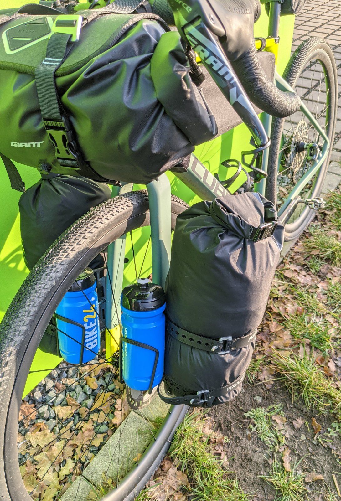

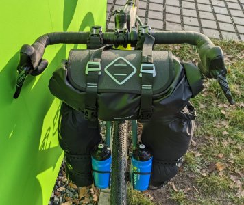

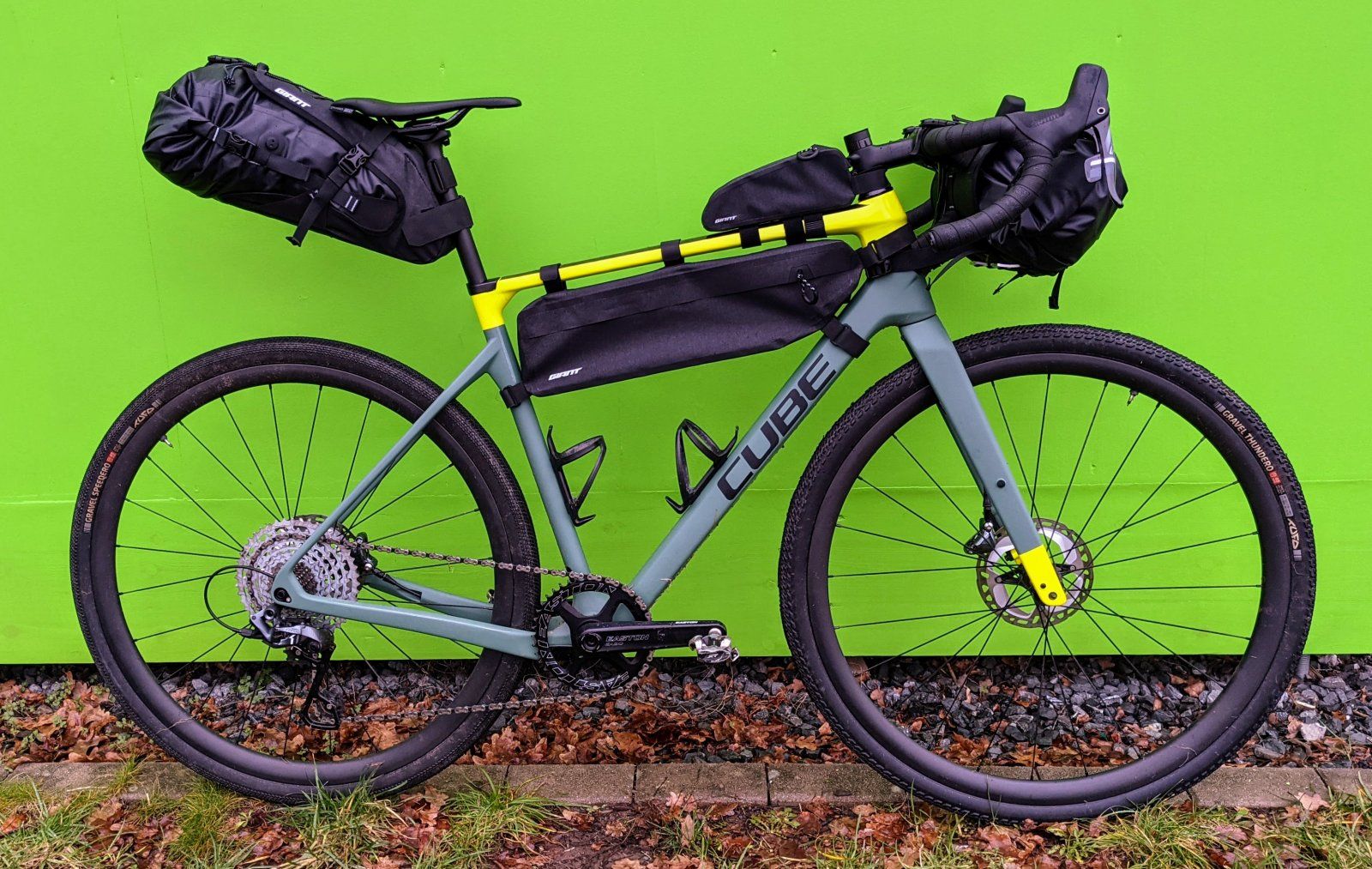

So, hier Mal die Maximalbestückung
An der Gabel sind jetzt die 7 Liter Ortlieb Beutel, vollgestopft mit loser alter Wäsche, montiert. Ein dritter Spanngurt fehlt auch noch.
Die Beutel sind normalerweise komprimiert gepackt.
In der Satteltasche sind Zelt, Isomatte und Schlafsack....also an den anderen Stellen noch ausreichend Platz für den Rest.

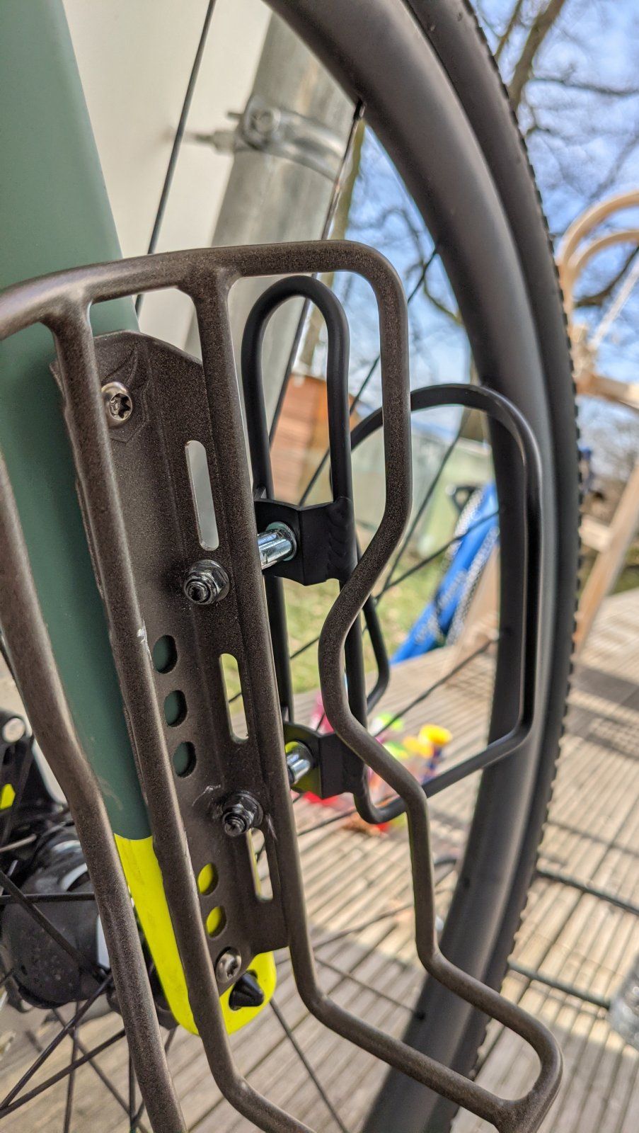

🙄 ich schon wieder, die Blackburn Träger passen in die vorhandenen Schraubpunkte? Wie sieht die Verbindung mit den Flaschenträger aus?
Grüße
Grüße
Beim Blackburn muss man ein Loch bohren, dann passts 😉
Den Flaschenhalter habe ich mit schräg gefeilten Hülsen und nee langen schraube montiert.
