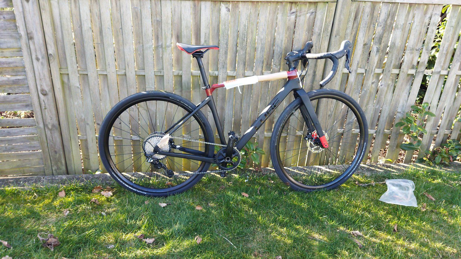

Mein neues C62
Händler hat gerade angerufen, Fahrrad ist da...
Fühlt sich an wie Weihnachten 😬
Jetzt muss ich bis nächste Woche Montag nur noch entscheiden, welches Packtaschen-Set dazukommen soll...
