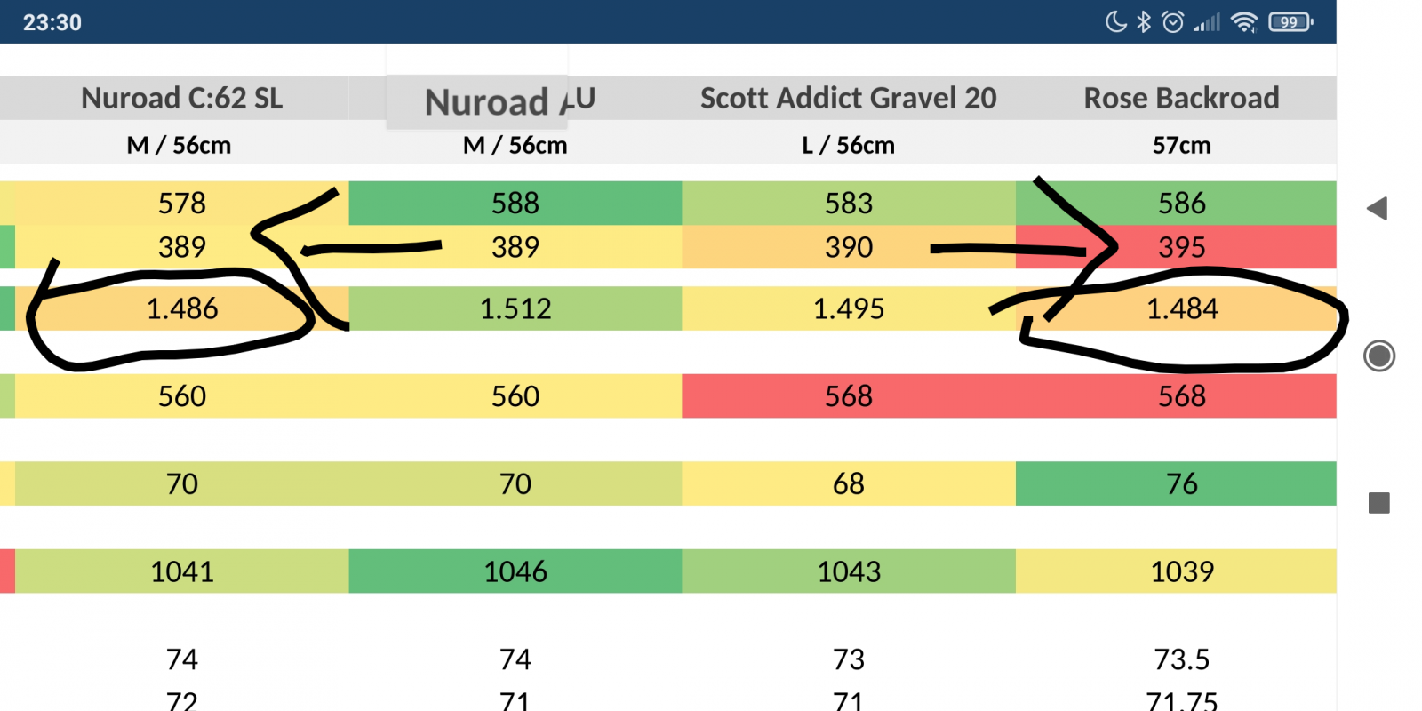

Unklar ist mir aber noch, ob das Nuroad von der Auslegung das für ganztägige Touren geeignetere Rad ist oder ob das Backroad CF die bessere Wahl wäre (die Preisdifferenz mal vollkommen außer Acht gelassen).
Die Geometriedaten sind sehr ähnlich, das Rose hat etwas mehr Reach, also eher eine Spur "sportlicher". Stack/Reach sind fast gleich.
Das wird sich nicht viel schenken.
