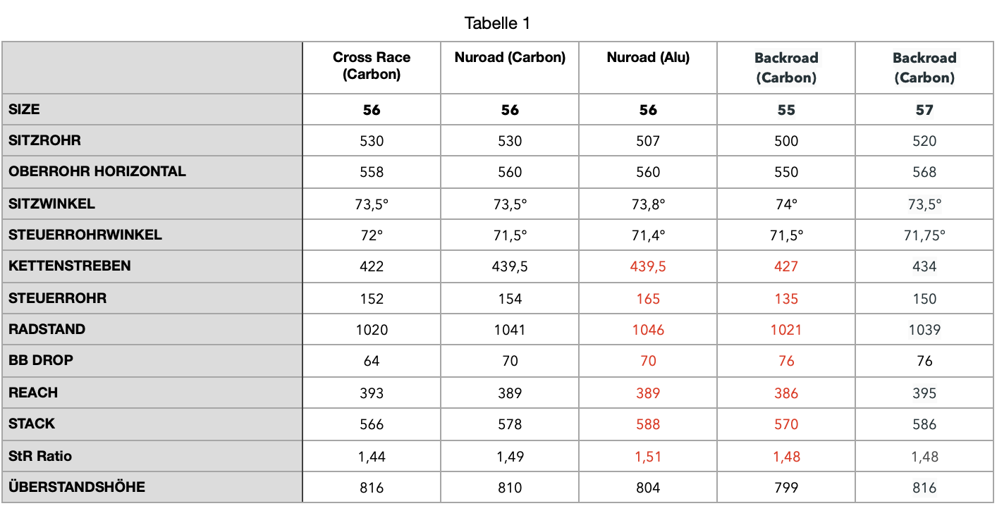

Hab mir mal die Geodaten der Bikes angeschaut meine persönliche Meinung dazu wäre das Nuroad kommt dem Reise-Abenteuer-Langstrecken-Gävel-Bike näher als das Backroad das viel näher beim Cyclocrosser ist ohne ganz einer zu sein. Auf jeden Fall wird das Backroad das agilere Bike sein und das Nuroad mehr Laufruhe mit sich bringen. (Zusätzlich unterscheiden sich Alu & Carbon Nuroad etwas voneinander. Edit: Da ich selbst ja das Cross Race habe taucht das auch in der Tabelle auf. Laut Größenempfehlung Cube Website liege ich zwischen 56er und 53er hab mich aber für das kleinere entschieden.)
Das Nuroad in Carbon unterscheidet sich in den kleinen Rahmanvarianten schon eklatant von den Größeren Modellen. Bei den anderen Weiß ich es nicht, da ich mich nur mit dem Carbonmodellen Backroad und Nuroad beschäftigt habe.
Aufgrund der zufälligen verfügbarkeit des Nuroad ist es schließlich das geworden.
Für MEIN empfinden war/ist das Nuroad 53er schon sportlicher als das Backroad. So sagte es jedenfalls das Popometer. Durch den kurzen Vorbau habe ich jetzt alles entwas entschärft. Ich sitze als untrainierter deutlich entspannter, habe ein agileres Handling und kann auch trotz Übergewicht etc 2 Std. im Sattel sitzen.
