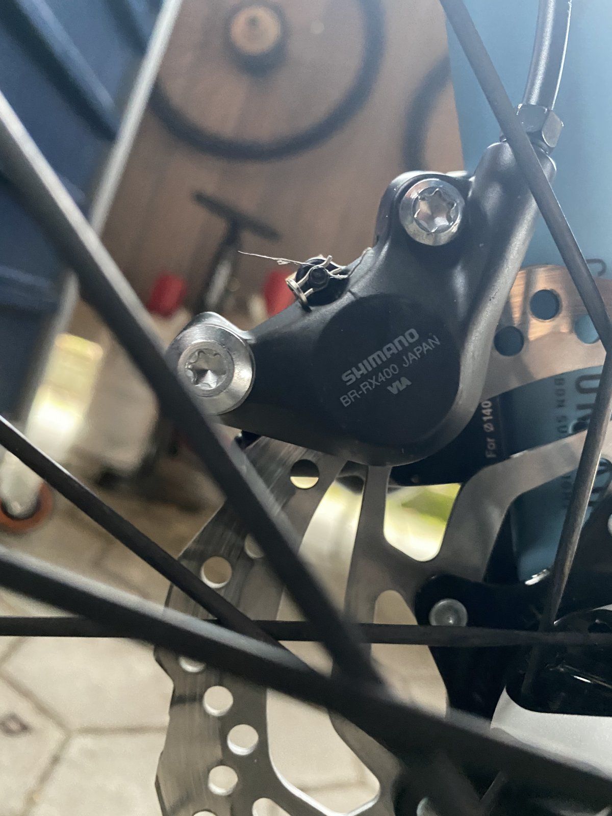

Kann mal bitte jemand, der auch ein Nuroad Race fährt (oder eine andere Variante mit hydraulischen Bremsen) Folgendes bei seinem Rad nachschauen:
Zunächst ein Bild:
Es handelt sich hier wie zu sehen um die vordere Bremse. Ich habe gerade mal die Shimano-Anleitung zur Bremsanlage studiert und dabei ist mir aufgefallen, dass laut Anleitung die Flatmount-Aufnahme genau andersrum montiert sein sollte bei 160mm-Bremsscheiben, welche das Race ja hat. Komischerweise steht auf dem Flatmount-Adapter aber "nach oben montieren für 140- oder 160-Bremsscheiben". Also laut Adapter sollte das so passen, laut offizieller Shimano-Anleitung nicht.
Auf der Rückseite des Adapters steht übrigens "nach oben montieren für 160- oder 160/180-Bremsscheiben".
Verstehe ich jetzt nicht so wirklich. Ist es also eigentlich völlig egal wie herum der Adapter montiert werden kann?
Bevor ich nun das Werkzeug hole, wollte ich mal fragen, wie das bei euch aussieht...
Danke!
Hm, interessant. Danke. Ich konnte die Finger nicht stillhalten und hab das Werkzeug geholt:
Wenn ich den Adapter drehe, steht der Bremsbelag zu weit über die Bremsscheibe hinaus. Somit ist die montierte Position anscheinend doch korrekt. Anscheinend handelt es sich um unterschiedliche Adapter, welche in der Anleitung nicht explizit aufgeführt sind.
Sehr seltsam jedenfalls...

Warum schraubt man da dran rum, wenn die Bremse ordentlich funktioniert und this side up auf this side up steht? 🤷🏽‍♂️
Und warum das ganze?
Eigentlich ist die Funktion nicht 100%ig, denn ein Teil der Bremsscheibe wird nicht genutzt. Sieht man auch an den Spuren. Das ist mein 3. Rennrad/Gravelbike mit Disc, und das Nuroad bremst merklich schlechter als mein cube Agree mit BR-505 und das Ultimate mit Ultegra-Disc. Man muss deutlich mehr Kraft aufwenden. Kann am anderen Drehpunkt liegen, oder weil nur ein Teil der Fläche genutzt wird.
Okay, überredet. Hatte mir die Bilder nicht so genau angeschaut. Das sieht in der Tat seltsam aus.
