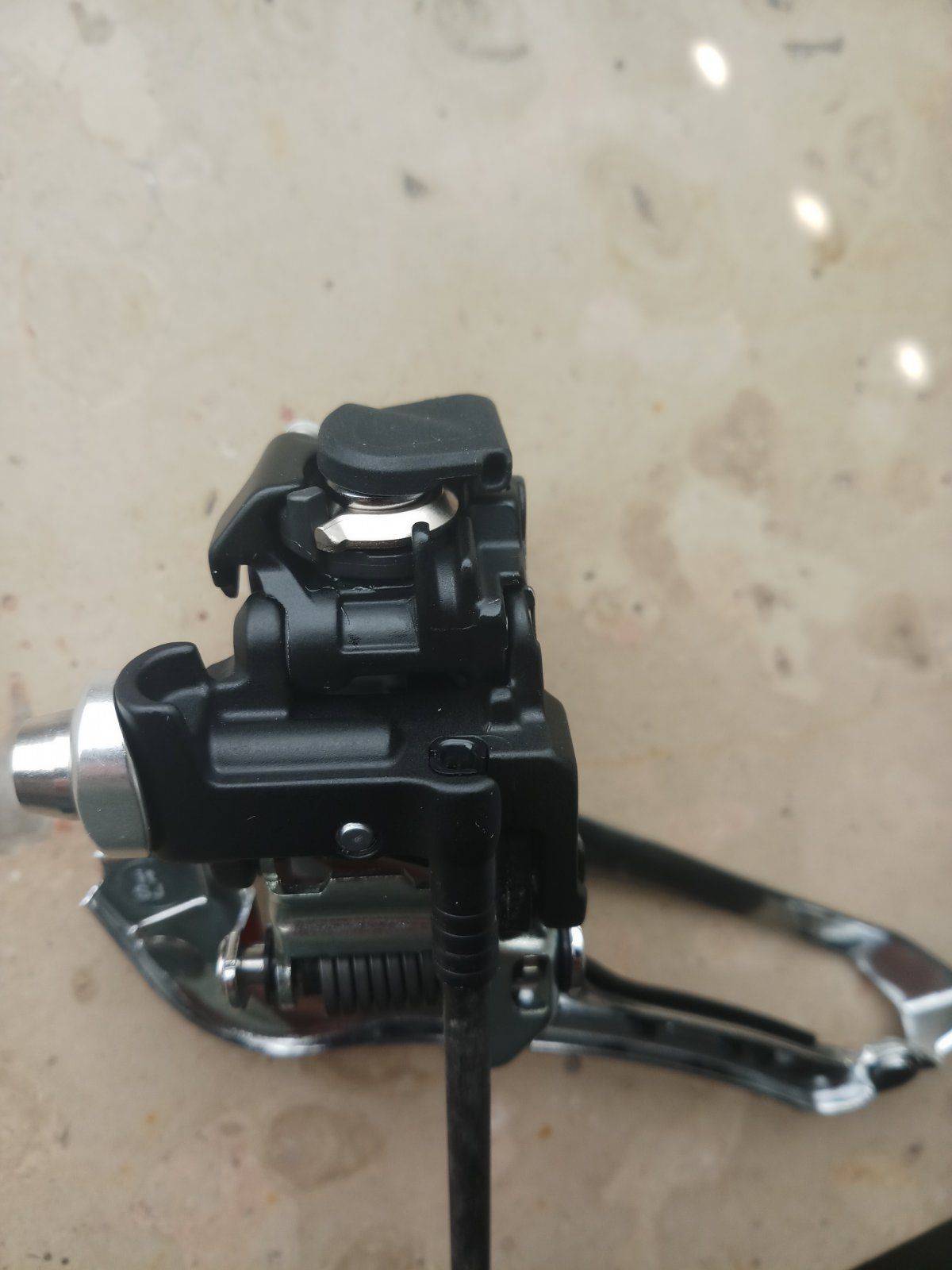

ich habe seit einigen Tagen das Cube Nuroad C:62 pro. Das Race war leider nirgendwo zu bekommen. Nun möchte ich das Rad von 1x11 auf 2x11 umbauen. Bestellt habe ich erstmal Kurbel, Umwerfer, linker STI, und Umwerferschelle. Gibt es irgenwo Infos zu so einem Umbau? Ich finde dazu leider nichts, habe aber noch einige Fragen:
1. Kann mal jemand mit dem Race ein Foto des Umwerfers, des Kabeleinlasses und des Austritts des Kabels am Sattelrohr zeigen?
2. Weiss jemand wo man ggf. den Kabelanschlag/Einlass für den Umwerferschaltzug am Steuerrohr und ggf. am Sattelrohr bekommt?
3. Kann ich das Schaltwerk RD812 weiter verwenden, wenn ich mit einer Kassettengrösse von 30, ggf. 32 hinten auskomme?
4. Der Zahnkranz ist ein M7000. Kann ich auf dem Freilauf auch eine Rennradkassette CS-R7000 montieren?
Wäre nett wenn jemand helfen kann.
Danke.

Ich habe mein Pro auch auf 2-fach umgebaut.
du musst wissen, dass der Umwerferzug komplett in der Hülle bis zum Sitzrohr verläuft. Punkt 2 kann somit entfallen - aber die Kanten, wenn du den Stopfen entfernst sind relativ scharf. Es wäre schön, wenn man da einen passenden Anschlag wie auf der linken Seite bekäme.
zu Punkt 1 habe ich Cube angefragt und folgende Antwort erhalten: "Dabei handelt es sich um den Yung Fang CEPL-218x5x2-2016 Plug für Carbon Rahmen mit der Artikelnummer #33711."
Ich habe den Anschlag selbst noch nicht gekauft und habe mir, da die Antwort einige Zeit gedauert hat mit einer Bastellösung beholfen
Ich habe dieses Teil gekauft:
https://www.bike-discount.de/de/kaufen/radon-zuganschlag-unterrohr-swoop-170-jealous-806121und falsch herum - also außen nach innen - montiert. Die Zughülle läuft oben ins Steuerrohr, durch den Rahmen (schau dir gerne mein Foto auf Seite 58 an, mit was der klapperschutz werkseitig umgesetzt wurde und überleg ob du das nicht vernünftig mit zB damit realisieren willst https://r2-bike.com/CAPGO-OL-Noise-Protection-fuer-Schaltzugaussenhuellen-2m ) und kommt dann am Sitzrohr wieder raus. Dort montierte ich den Anschlag so, dass die Zughülle im Rahmen anschlägt und nur der Zug zum Umwerfer läuft.

Ich nochmal eben in der Keller und hab dir Fotos von den Stellen gemacht
Auf dem Bild sieht man auch den Klapperschutz.
Und weil ich es so schön finde nochmal komplett.
Nicht geputzt 😄 und Laufräder sind immer noch leihware vom RR. Meine gewünschten Naben sind momentan nicht lieferbar
