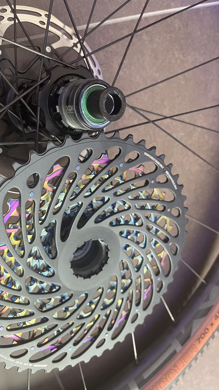

Schaltauge - ja, das kann man auf jeden Fall kontrollieren.
ABER, jetzt kommt der absolute Protipp: Mach mal die Kassette runter und schau, ob Cube auch den 1,85mm Spacer verbaut hat, der auf den XDR Freilauf gehört. Sonst passt das nämlich nicht.
So wars bei mir, die hatten einfach den Spacer nicht verbaut. Und ich bin fast wahnsinnig geworden und nur durch einen Tipp drauf gekommen, dass da tatsächlich was fehlt.
Komme vom MTB, kenne die MTB Kassetten und XD Freiläufe und mir war nicht bewusst, dass da ein Spacer fehlt.
Bin gespannt, was du berichtest.
Eigentlich kann es nur an dem liegen.
So ich hab mal die Kassette abgemacht und irgendwie ist da kein Spacer verbaut. Wo kann man denn nachlesen, dass dieser Spacer verbaut werden muss bei dieser Kombination? Habe selbst am Mtb die Kombi und dort ist kein Dpacer verbaut.
Same same, würde ich sagen.
Cube=Schlampladen.
Siehe hier:
War mir auch neu, aber ist so, dass es beim XDR einen Spacer braucht.
Ja, hatte auch parallel dieses Video gefunden. Wusste vorher garnicht, dass es auch einen XDR Freilauf gibt. Aber nun gut, Spacer drauf und auf einmal ist Ruhe im Antrieb.
Vielen Dank nochmal für den super Tipp. 👍

Bei GRX gibt es die nicht, oder?
Nein, nur wenn man eine 10-fach-Kassette auf dem Shimano-Freilauf montiert. Also z. B. bei der GRX400 (2x10).
Falsch, wenn es der HG Shimano/Sram Road Freilauf ist und eine HG700/HG800 11 Fach Kassette oder auch eine Sunracekassette also eigentlich alle MTB Kassetten, dann wird der Distanzring mit 1,85mm Dicke benötigt! Steht auch meistens bei der Produktbeschreibung dabei.
Nur bei den Road Kassetten, egal welcher Hersteller, wird kein Distanzring benötigt.
@TiCiLA D.h. auf meinem C62 Pro sollte ein Spacer werksseitig verbaut worden sein (Road Freilauf auf den Fulcrum Rapid Red 900 und SLX Kassette). Weil ich ja das gleiche Problem mit der Einstellung habe, und das auch bei mir die Lösung sein könnte...

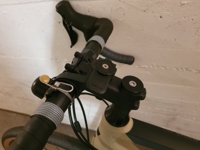

Es ist die Halterung von Quad Lock geworden. Front Mount und diese verkehrtrum montiert.
So fällt die Halterung kaum auf wenn man mal ohne Smartphone fährt. Den Hebel der Halterung habe ich in schwarz statt dem üblichen blau gewählt. Sieht ebenfalls unauffälliger aus. Bin auf jeden fall super zufrieden.
