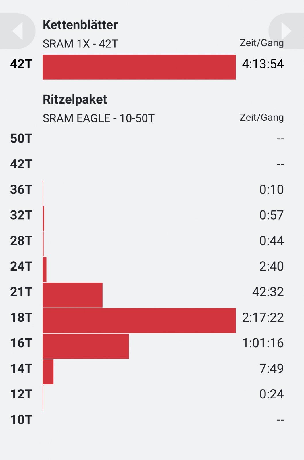

Ja ich wohne im Hamburger Umland - das ist schon flach - für hier reicht im Grunde die 10-36 alle mal - wenn man dann mal weiter in Richtung Berge geht, könnte ich eher ein zweites Laufrad mit der Kassette 10-50 drauf machen.
Auswertung der letzten Tour
Hab aber jetzt schon eine Kompatibilitätsliste von Sram gefunden, aus der hervorgeht, dass die Eagle AXS Schaltwerke nicht mit den Red/Force Kassetten kompatibel sein soll.
