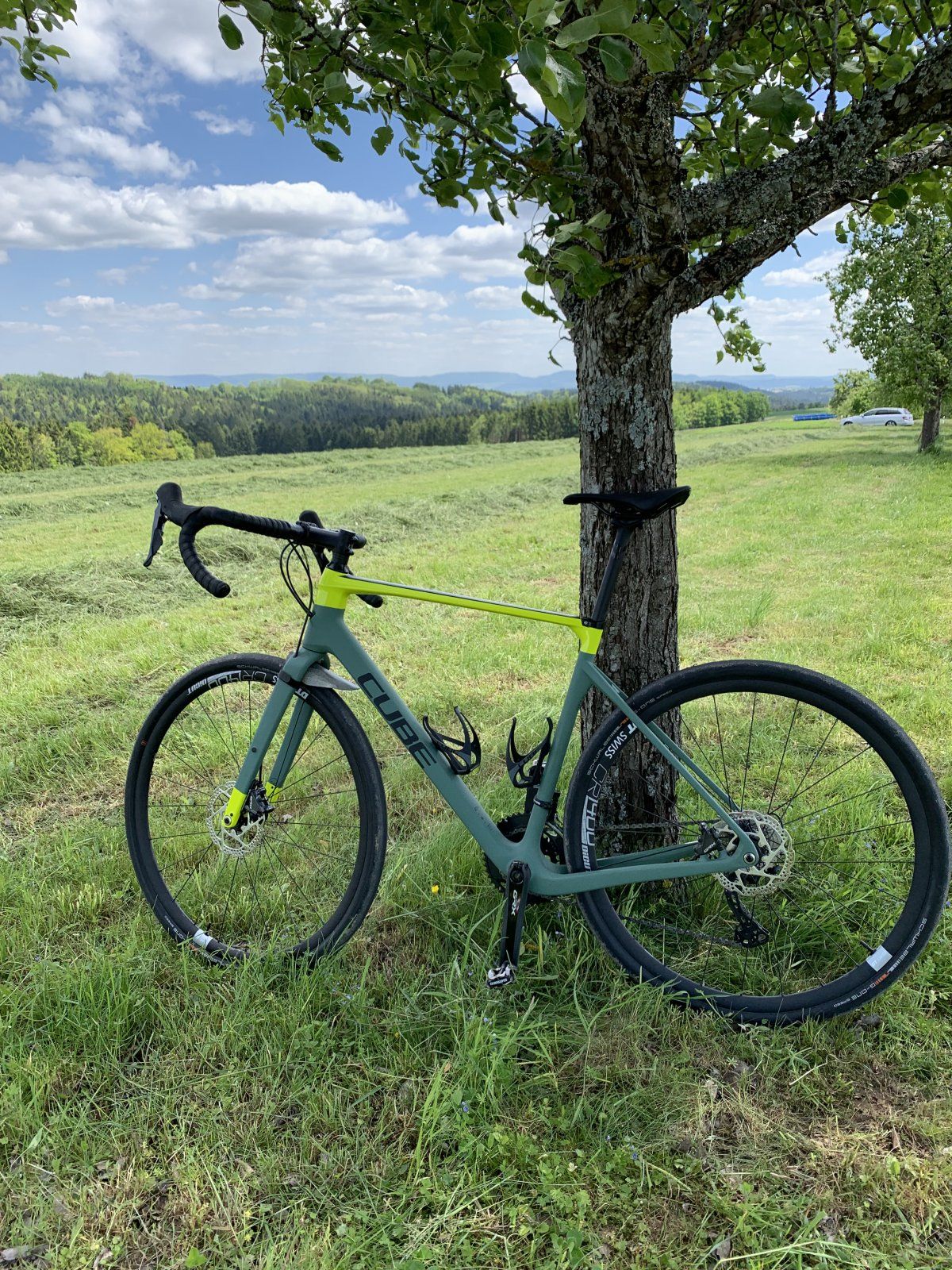

Ich habe seit ein paar Wochen auf einen DT Swiss CR1400 Laufradsatz und Schwalbe G-One Speed Reifen gewechselt und bin sehr zufrieden. Die Kombi rollt nochmal deutlich besser ab und im leichten Gelände habe ich bisher keinen Grip vermisst.
