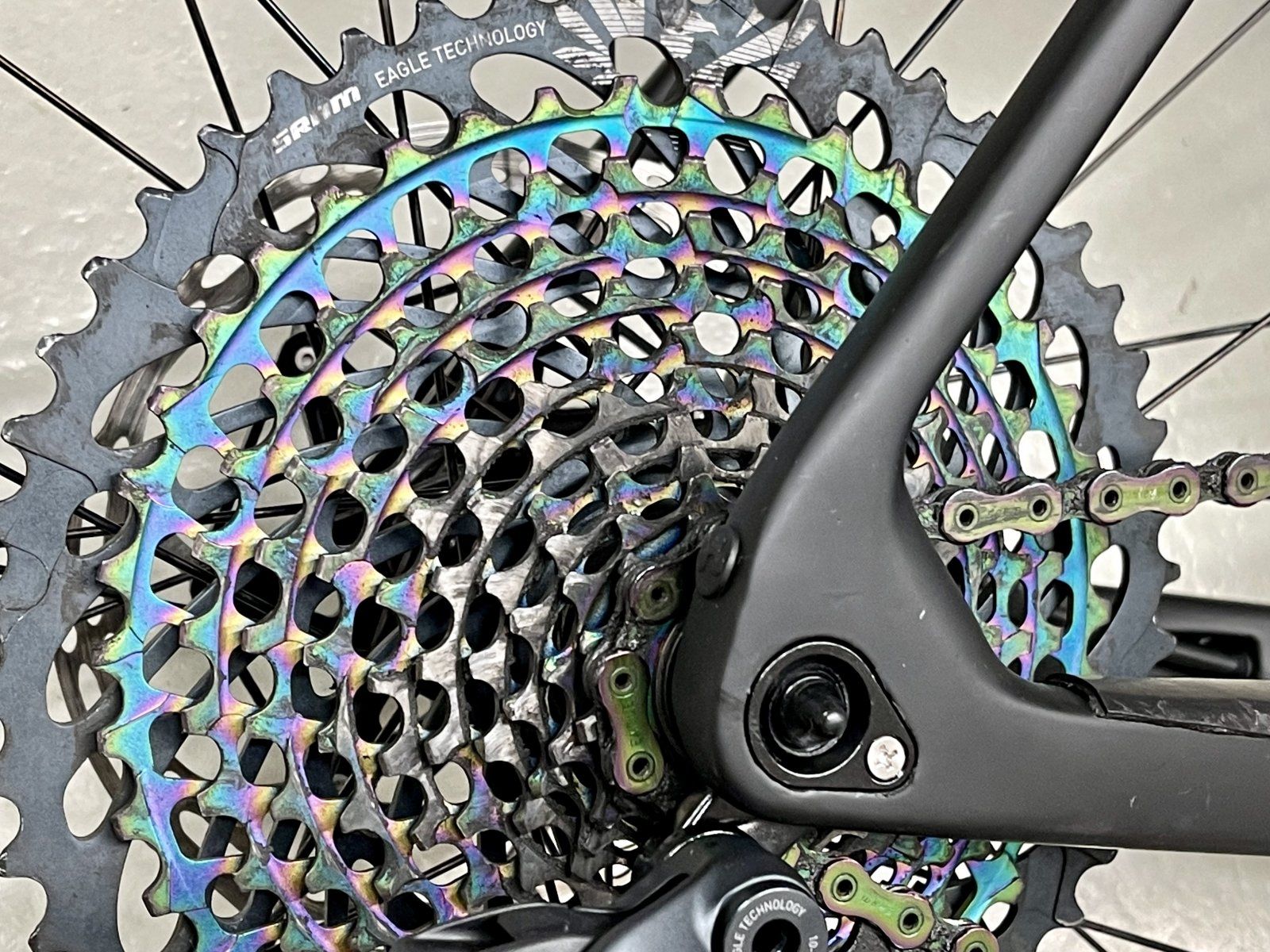

Trotz jetzt verbauten Spacer hinter der Kassette, habe ich immer noch das Gefühl, dass die Schaltung nicht sauber läuft. Schaltauge wurde schon überprüft und ist gerade. Hauptsächlich habe ich in den ersten 5 Gängen die Probleme bzw. läuft hier die Kette sehr laut und ich bekomme sie trotz MicroAdjust nicht so eingestellt, dass sie nicht am nächsten Ritzel schleift.
Eingestellt habe ich soweit alles nach Sram Anleitung. Chain Gap Tool wurde auch benutzt.
Was mir auffällt, ist dass ich in eigentlich jedem Gang nicht rückwärts kurbeln kann, ohne das die Kette anfängt zu springen. (kenne ich so von meiner Sram XX1 am Mtb nicht)
habe aktuell irgendwie die gesamte Kombi aus vorderem Kettenblatt und Kassette im Verdacht, dass hier irgendwas an der Kettenlinie nicht passt. Ich werd auch nicht schlau, welche Spacer vorn an der Sram Force 1x Kurbel verbaut werden sollen. Aktuell ist dort auf der Antriebsseite ein 3mm Spacer verbaut. Kann hier eventuell auch das falsche Kettenblatt drauf sein? Stichwort Offset?
oder muss ist die Mullet Kombi wirklich so anfällig was Geräusche angeht?
so sieht übrigens die Kassette jetzt nach 500km aus

@Pecado22 bei mir ist die Kombi auch nicht problemlos. Mit Spacer, geradem Schaltauge, gereinigten Schaltwerk, geölter Kette und penibel eingestellt funktioniert es gut, sprich so wie ich es erwartet hätte. Aber nach einiger Zeit „verstellt“ es sich leider und die Kettengeräusche nehmen wieder zu.
Cube Händler meinte es sei „normal“ v. a. beim Rückwärtsfahren aufgrund der Kettenlinie, der großen Kassette und dem asymmetrischen Kettenblatt vorne.

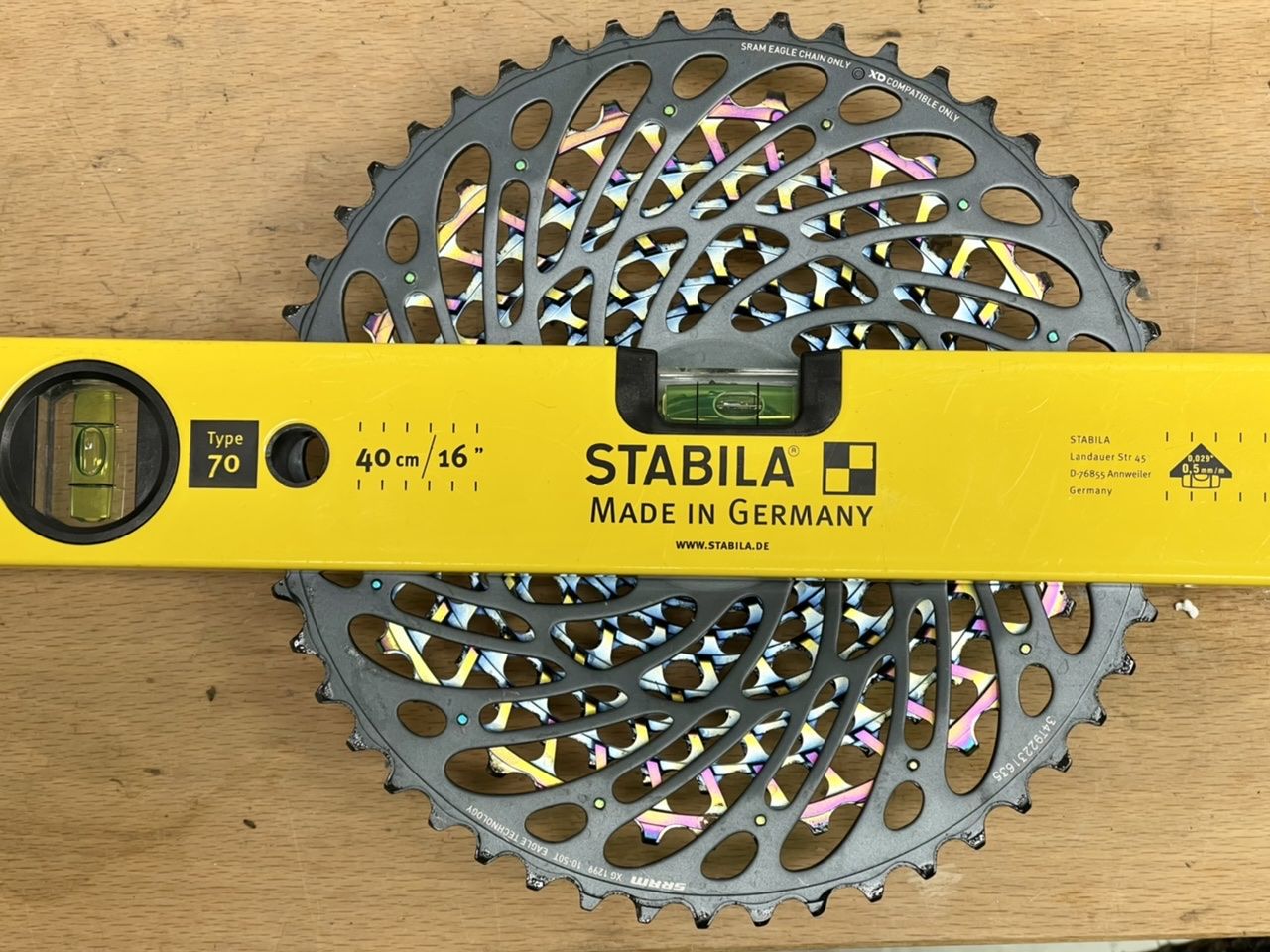

Besonderheit bei mir: die Eagle Kassette ist leider nicht 100% plan und eiert. Siehe auch Foto mit Wasserwaage.
Video konnte ich hier nicht posten. Ich werde in den nächsten Tagen ein anderes Kettenblatt (SRAM Red 40 Zähne) und eine andere Kurbel probieren. Falls es besser/problemloser wird, gebe ich Bescheid.
Anhang anzeigen 1286252 Video konnte ich hier nicht posten. Ich werde in den nächsten Tagen ein anderes Kettenblatt (SRAM Red 40 Zähne) und eine andere Kurbel probieren. Falls es besser/problemloser wird, gebe ich Bescheid.

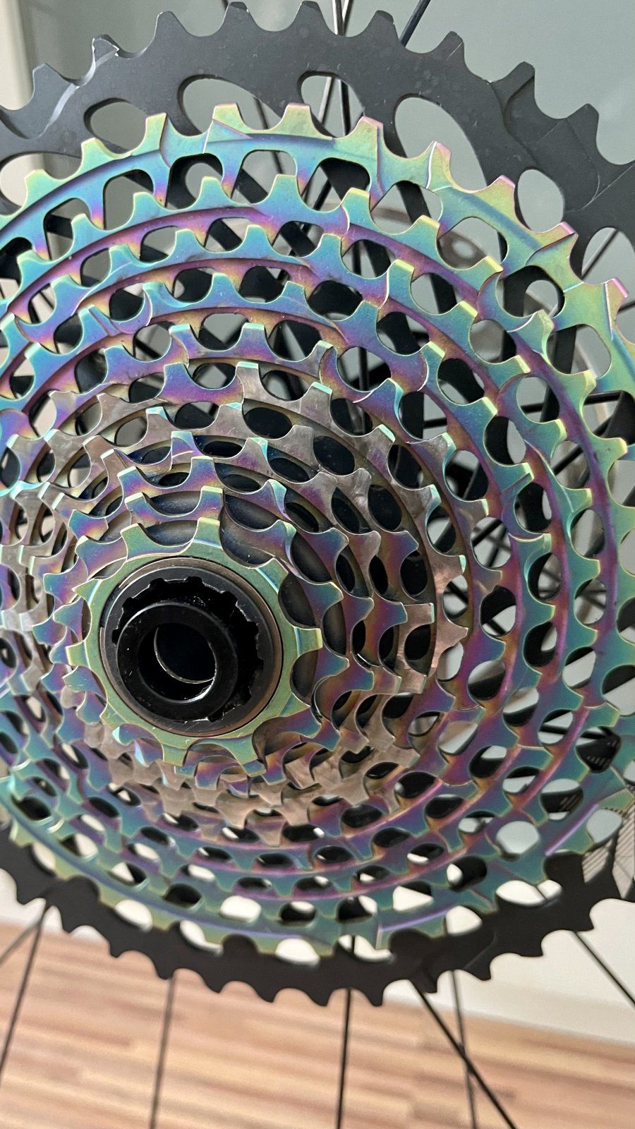

Wie sieht deine Kassette von vorn aus? Ich hab meine mal mit angehängt, da sieht man deutlich die Schleifspuren

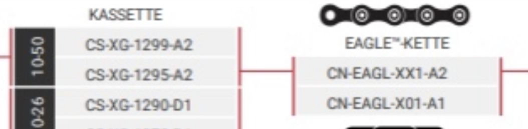

Thema Kette (für Sram AXS Mullet 12-fach 10-50)
Fällt mir grad ein, ich brauch demnächst eine neue... hat mir jemand einen Tipp welche da kompatibel sind bzw. wer überhaupt liefern kann? Nach was muss ich da schauen? Kenne mich mit den ganzen Spezifikationen und Kompatibilitäten leider gar nicht aus.

Die X01-Eagle-Kette ist eine gute Wahl (beste Kombination aus Preis und Langlebigkeit)

@Supergrobie Diese beiden Ketten passen auf jeden Fall:
Wie von @mohlo angemerkt, ist die X01 Kette P/L mäßig top. Ist aber „nur“ in silber erhältlich. Habe mir eine XX1 in Rainbow von Hollandbikeshop.vom bestellt. Da war sie noch lieferbar. Die goldenen Versionen sind in manchen Shops auch noch gut verfügbar. Ob die Optik und der marginale Gewichtsvorteil die 20 Euro Mehrpreis rechtfertigt… 😉
Ketten von anderen Herstellern habe ich noch nicht getestet. Falls jemand da einen Tipp hat, bitte gerne teilen.
@All - vielen Dank. Hab jetzt mal ne goldene XX1 bestellt bei Bike24. Der Preisunterschied liegt bei ca. 15 Euro. Da die serienmäßig montierte XX1 (Rainbow) so gut gehalten hat, bleib ich erstmal dabei.
