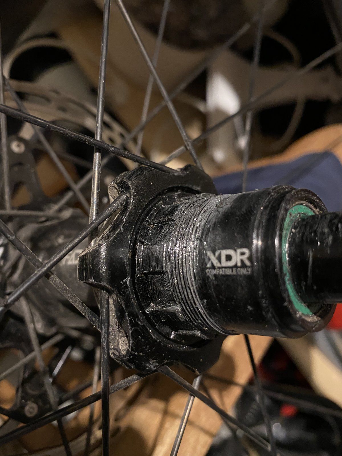

Das Thema mit dem Spacer ist im Falle des SL leicht zu beantworten. Auf dem Newmen Fade Freilauf steht in großen Lettern „XDR“ und die Kassette ist eine XD. Somit sollte ein Spacer von Nöten sein.
Ich bin etwas irritiert (nachdem ich meinen fehlenden habe nachrüsten lassen) dass manche ohne Spacer besser klar zu kommen scheinen als mit. Hat sich da Cube am Ende was dabei gedacht?
Ich habe auf jeden Fall ohne und mit Spacer das oben beschriebene Problem, dass die Schaltung nicht ganz sauber läuft und beim Kurbel rückwärts drehen je nach Gang die Kette springt. Das gefällt mich auch gar nicht…
Also ich hab den XDR Freilauf drauf, sprich der 1,85mm Spacer sollte drauf. Aber ohne funktioniert die Schaltung definitiv besser in den besagten Gängen 12 bis 9. Schaltauge wurde auch schon per Parktool Messlehre geprüft und ist gerade. Blöd ist beim einstellen am Montageständer, dass es sich auf der Straße teilweise schlimmer dann anhört, als wenn durch den Druck auf die Pedale hier sich etwas zusätzlich noch verändert.

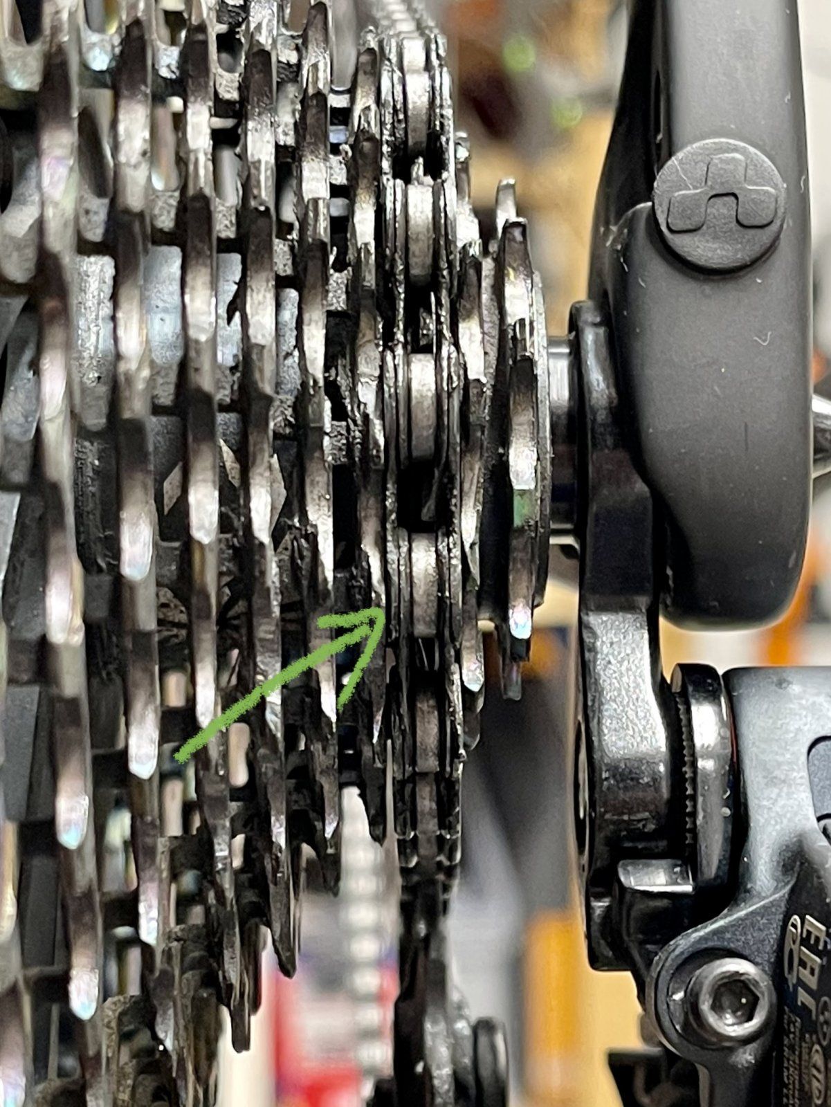

@TiCiLA ich habe immer noch die Kassette im Verdacht. Bei mir ist die nicht 100% Plan.
Es scheint so, als ob die 4 kleinsten Ritzel „enger“ stehen als die 8 größeren. Das Schleifen ist bei mir gefühlt hinten am jeweils größeren Ritzel - siehe Foto:
Auch zu großer Schräglauf kann ich mir nicht erklären, da sich der Effekt bei den äußeren Ritzeln verstärken müsste. Wüsste auch nicht welchen Einfluss der Freilauf auf eine aus dem vollen gefräste Kassette hat. Maximal das Rückwärtstreten könnte hier Probleme machen. Habe leider keine andere passende Kassette zum Testen. Würde mich aber interessieren, ob es mit einer anderen Kassette nicht auftritt. Komisch finde ich, dass eben nicht alle SL betroffen sind. Ev. gab es eine fehlerhafte Charge der Kassetten? 🤔

Das ist echt komisch, mein SL hatte diese Probleme auch nicht.. Wäre wirklich interessant zu wissen was das ganze auslösen kann.
Vielleicht liegt das auch an den Bildern, aber die Kassette sieht bei den kleineren Ritzeln auch ziemlich abgelutscht aus.
