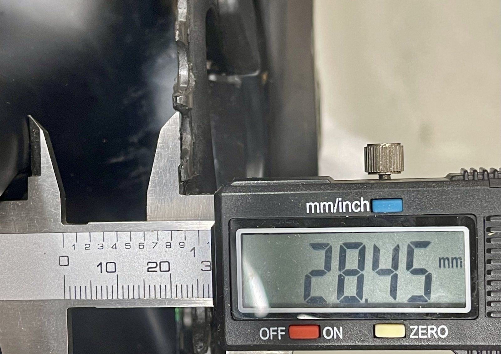

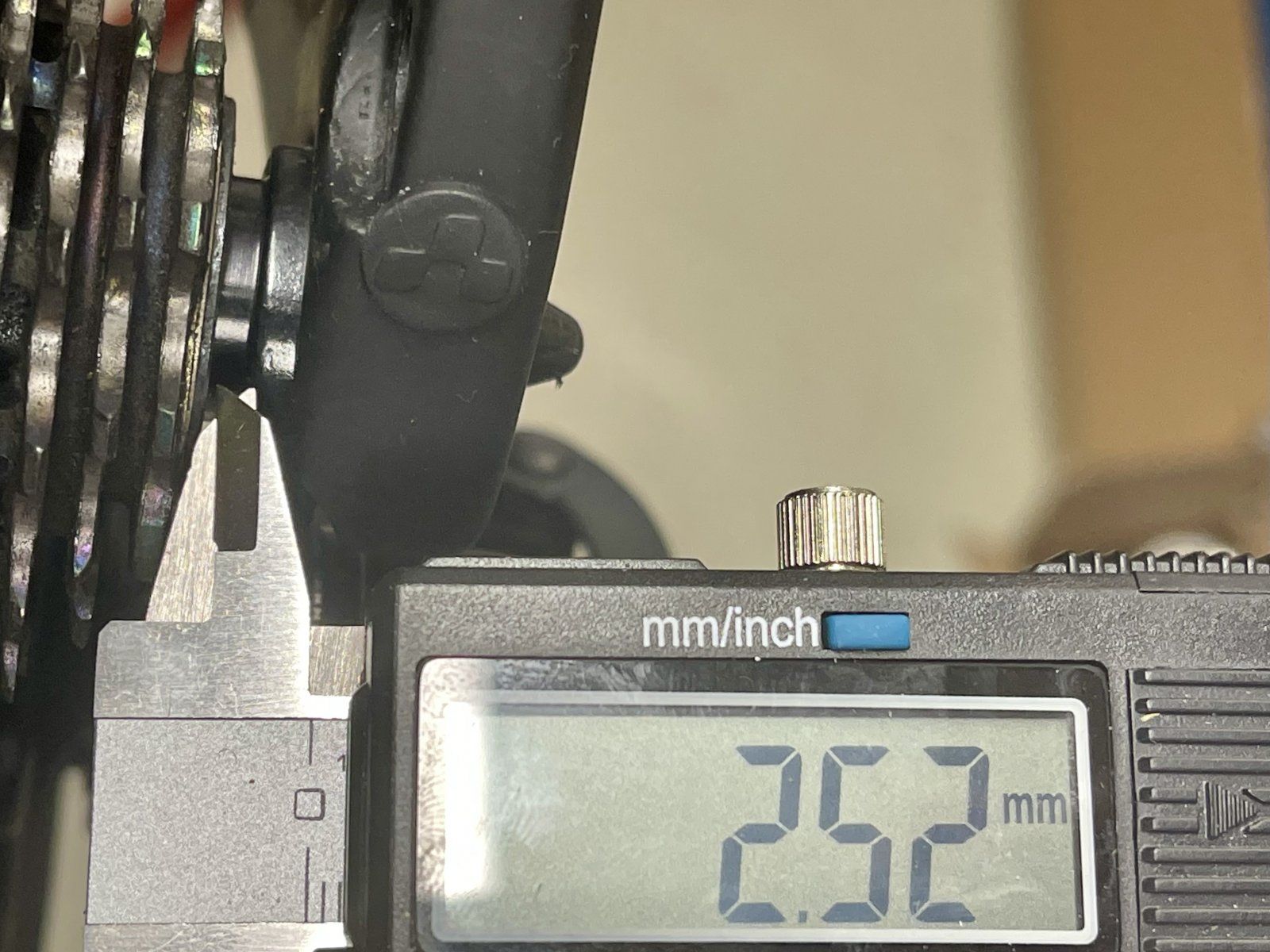

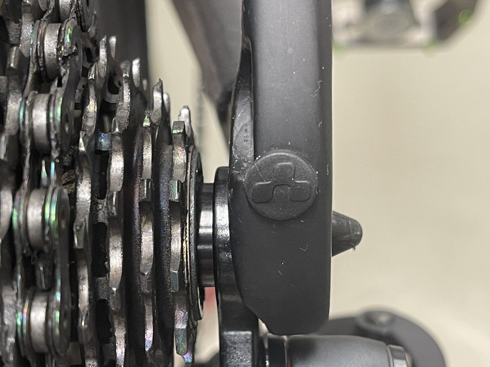

Also gerade noch einmal ohne Spacer gemessen - jetzt hab ich einen Abstand von 2,7mm gemessen, irgendwie macht der 1,85mm Spacer nichts aus. Die Kassette kann ja im Grunde auch nur soviel sich aufschrauben wie Gewinde da ist und wenn ich sie mit 45Nm Drehmoment anziehe, liegt sie bei beiden Varianten nicht innen am Freilaufkörper an.
@Pecado22 habe bei mir sehr ähnliche Werte gemessen. Ich habe die kettenlinie ein wenig im Verdacht. Die 4 kleinsten Ritzel sitzen gefühlt rechts von dem vorderen Zahnkranz und machen da Probleme. Links davon gibt es keine. Trotz teilweise extremen Schräglauf bei den ganz großen Ritzeln.
Insgesamt ist das Geräusch unter Last bei mir nicht so schlimm. Aber es nervt weil es „da“ ist.
Was mir so noch aufgefallen ist, dass die Kettenlinie von 45bei den Road Sram Kurbeln schon stark von den anderen abweicht. Sram MTB haben fast ausschließlich 49mm Kettenlinie und Shimano GRX 1fach Gruppe hat ebenfalls rund 49mm Kettenlinie.
Dies würde dafür sprechen, dass diese Kombination aus Sram Road Kurbel mit 45iger Kettenlinie und Sram Eagle 12er Kassette nicht wirklich funktioniert.
Dem gegenüber stehen dann wieder Mitglieder aus diesem Forum, bei denen diese Kombi trotzdem funktioniert. 😖 echt ratlos 🤨

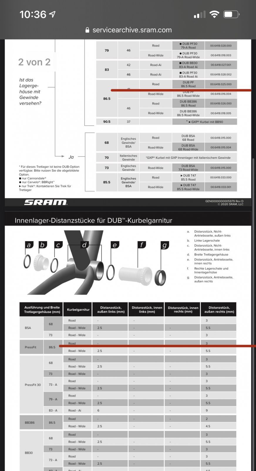

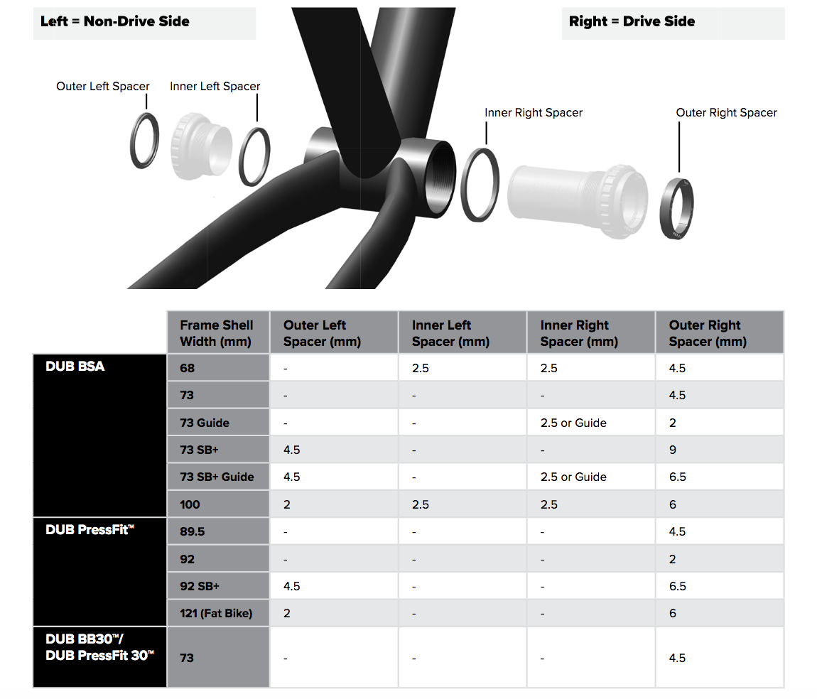

@Pecado22 ich versuche mal nächste Woche einen Spacer mit zu verbauen. Siehe Bild:
So ein Outer Right Spacer müsste ja in verschiedenen Größen drauf gehen. Habe nur noch nicht verstanden, ob ich dann links auch einen verbauen müsste, damit man nicht zu sehr „rechtslastig“ tritt. Muss ich mal nachlesen.
Das von dir angehängte Bild zeigt nicht die Innenlager für die Road Bikes. Korrekt ist das im Anhang - da Cube Nuroad ein 86,5mm Gehäuse hat und 41mm im Durchmesser, wird hier bei einer 1x Kurbel (nicht wide) nur ein Spacer 3mm auf der Antriebsseite verbaut. (So ist es auch bei mir)
Hättest Du eine 2fach Sram Kurbel (Wide) müsstest Du 2,5 links und 5,5 rechts verbauen. Die Wide Kurbeln haben einen etwas längeren Schaft. Die Wide Kurbel würde definitiv das Problem lösen, da diese zwei Kettenlinien hat und die äußere ist 51mm.

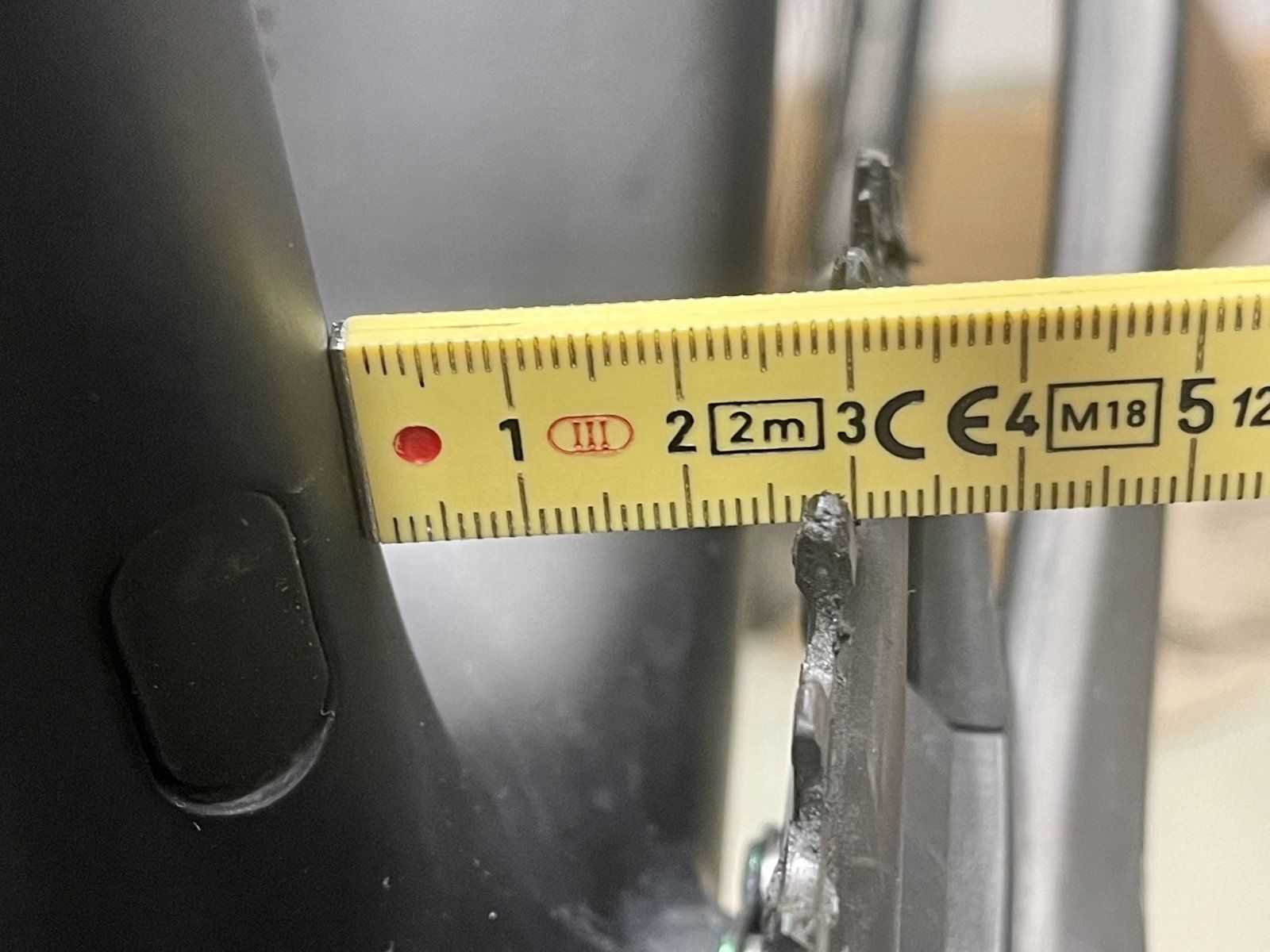

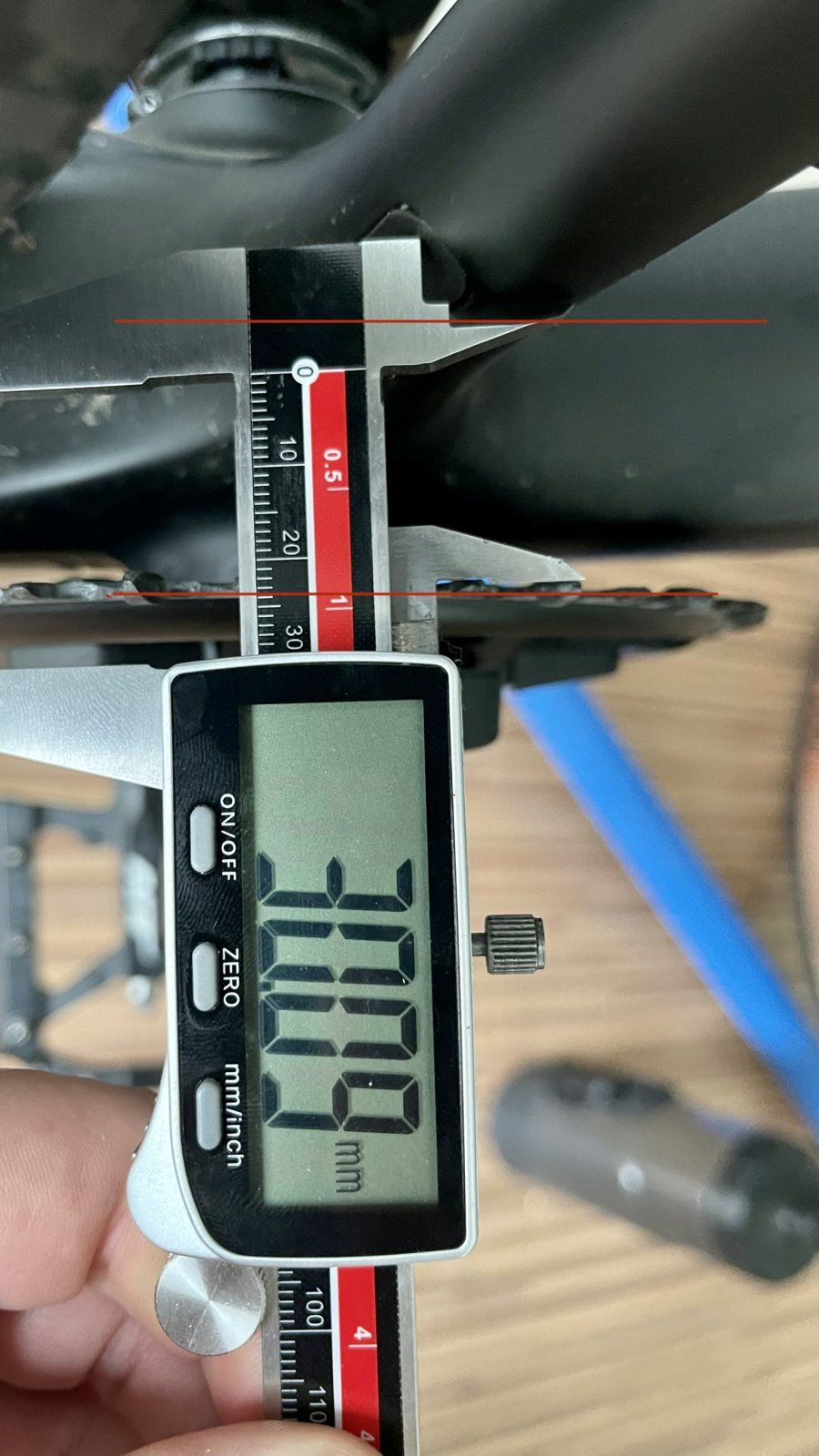

Könntet Ihr bitte einfach mal den Abstand Kettenblatt zu Sitzrohr messen?
@Pecado22 kann ich morgen Abend machen. Bin heute unterwegs. Danke für den Tipp mit der Wide Kurbel. Will ohnehin eine andere Kurbel verbauen, habe aber einer Quarq powermeter für SRAM. Habe aktuell an eine RED als Alternative zur Force gedacht. Diese hier:

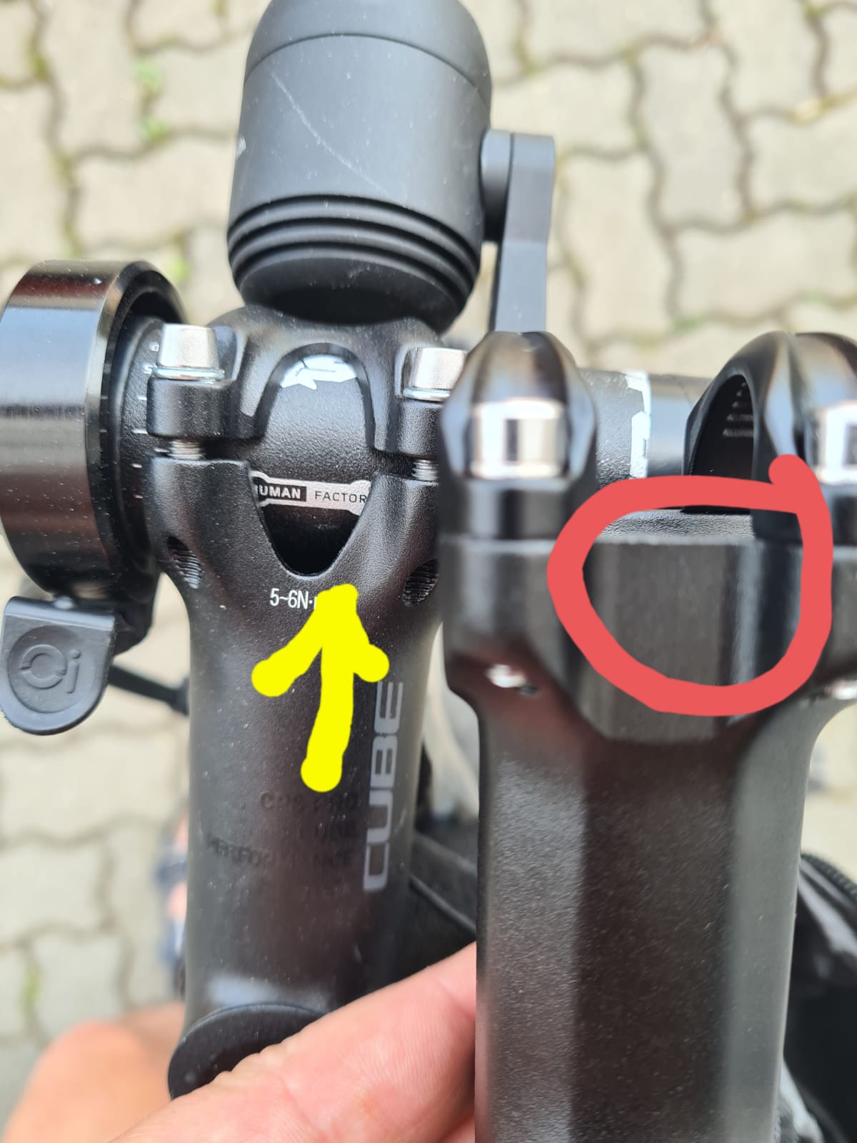

Für das Nuroad Race FE 56Rh suche ich den richtigen Vorbau 80mm 6° der die Kabelverlegung durch den Vorbau und Gabel ermöglicht.
Auf eine Emailanfrage bei Cube kam bis jetzt noch nichts zurück.
Ein Vorbau den ich schon im Onlineshop als geeignet betrachtete war doch nicht verwendbar. Kabeldruchführung am Lenker ja, im Bereich des Steuerrohr war die Bohrung zu klein.
Bohren Fräsen oder Feilen wollte ich nicht.
Siehe Bilder,
Gelb ist iO,
Rot ist niO
Wer weiß was?
