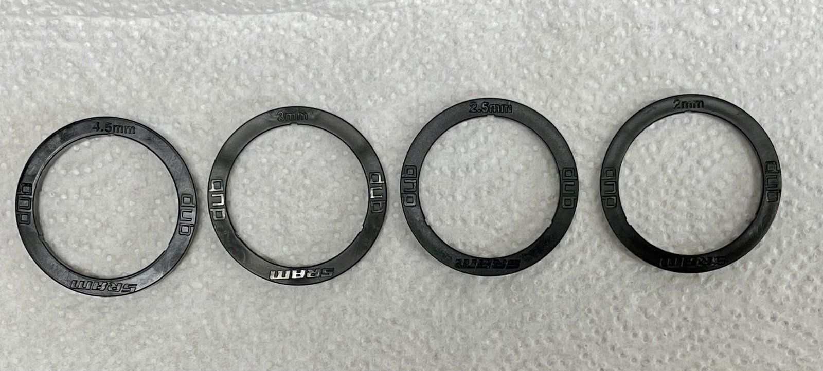

Habt ihr schon mal die sram stealth rings versucht? Das Rattern ist bei den sram axs Kassetten leider keine Seltenheit. Bei meinen Kumpel haben die Gummiringe geholfen, die Geräusche deutlich zu minimieren. Bei den neuen axs Kassetten werden sie glaube ich standardmäßig montiert.

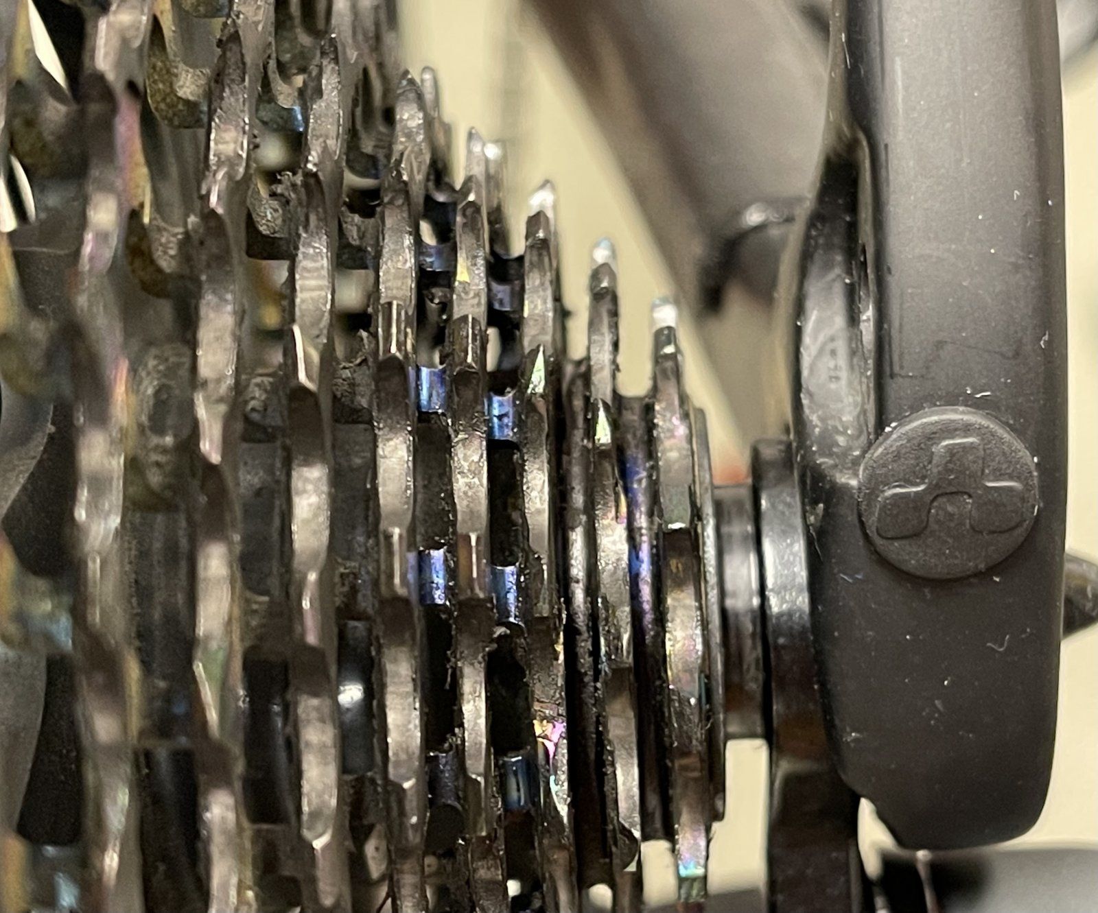

@quicksand habe heute die stealth rings montiert. Bei den ersten 4 Ritzeln. Sieht dann so aus:
Hat leider keine Besserung gebracht. Habe die dann wieder demontiert. Siehe hier:

Ich hatte heute auch mal mit den Spacern an der Kurbel gespielt. Mit 3mm Spacer ist es ja die original Kettenlinie von 45mm - erst wenn ich die Spacer auf min. 5,5 erweitere, schleift die Kette hinten nicht mehr in den Gängen 1-4. Mit sovielen Spacern kommt man fast er Idealen Kette Linie für eine Eagle Kassette nahe. Auch Shimano mit 49,5 Kettenlinie ist nicht mehr weit weg und irgendwie hab ich echt die Kombi aus Eagle Kassette und dieser 45iger Kettenlinie in Versacht das das irgendwie nicht zusammen passen will/kann.

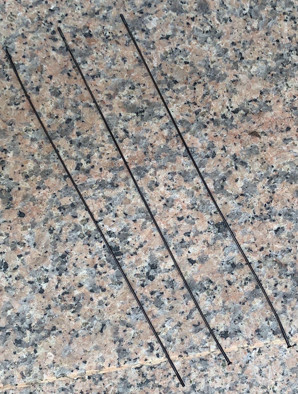

Nach telefonischer Rücksprache mit Newmen soll ich das HR einschicken, dort wird das Rad dann komplett neu eingespeicht (nicht mehr mit innen- sondern dann mit außenliegenden Nippeln). Das Problem ist Newmen wohl hinlänglich bekannt, der Dame am Telefon war das auch sehr unangenehm. Die war überrascht, dass ich 900 Km Ruhe hatte.

Ich hab das gleiche Problem. Beim mir sind heute aber drei Speichen gerissen. Das ganze nach 300km.

Ging im Endeffekt recht schnell, eingeschickt per UPS am 04.06., am 14.06. habe ich das reparierte HR wieder zurück erhalten. Also 10 Tage.
Habe mir aber in der Zwischenzeit neue LR gekauft, da auch das Vertrauen weg war. Zum Glück ist es bei mir zu dem Speichenriss auf einem Anstieg gekommen und nicht bei einer Abfahrt.
Wie ist das Ganze bei Dir passiert? Hast Du Schäden am Rahmen? Bei mir hätte die rausgebrochene Speiche fast noch die Kettenstrebe beschädigt.
VG
Bei mir ist die Speiche drin geblieben. Mir ist das ganze eigentlich auch nur aufgefallen weil die Nippel in der Felge rumgerollt sind. Das hat dann beim anhalten so geraschelt, hab’s zuerst gar nicht richtig geschnallt. Erst als ich an den Speichen gewackelt hatte hab ich gemerkt dass sie locker sind.
@MoeOdenwald du hast dann den kompletten LRS eingeschickt?
Ja, den kompletten Laufradsatz. Bei mir ist an einer Felge eine Speiche direkt an Nippel gerissen. Habe es zuerst auch nicht richtig bemerkt was los ist.
Bei mir sind sie auch alle direkt am Nippel abgerissen. Speiche steckte noch fest in der Felge. Die hat’s dann auch erst bischen verbogen als ich sie rausgezogen hab.
Dann bring ich den LRS nächste Woche mal zum freundlichen. Dann soll der das mit Newmen klären. Hoffe das geht flott.

Das bekommt man wohl nur mit dem Umbau "Nippel aussenliegend" in den Griff.
Wurde daraufhin gebeten den Laufradsatz komplett einzuschicken.

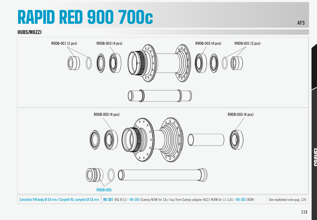

Hallo, bei meinem C62 Pro hat die Hinterradnabe ein ordentliches Spiel, habe deswegen gestern die Nabe zerlegt. Es ist tatsächlich sehr einfach aufgebaut: zwei Industrielager (nicht einstellbar), eine Achse dadurch auf der sich der Freilauf befindet und die beiden Endkappen die nur aufgesteckt sind.
Durch die geölte Achse saßen bei mir die Endkappen allerdings sehr fest.
Auszug aus Fulcrum-Dokumentation:
Für meinen Fall heißt das a) neues Lager einbauen lassen und b) neuen LRS bestellen, diesen vertraue ich nicht mehr.
