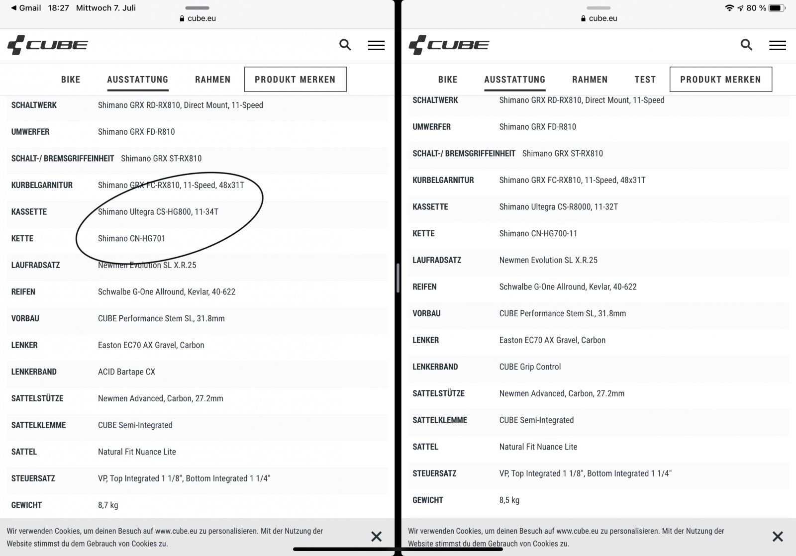

Ne, nicht wirklich. Aber: Oft geben die Mehrgewichte eine Indikation, ob an den Komponenten irgendwo nach unten geschraubt worden ist (siehe aktuell Rose Backroad von Ultegra auf 105 beim Zahnkranz). Das ist hier nicht der Fall. Und entgegen dem Trend auch günstiger.. Daher :daumen: für Cube.
Beim C:62 Race haben wir angeblich 200gr. Unterschied.
Die einzigen Unterschiede habe ich markiert.
Links 2022, rechts 2021 Modell.
