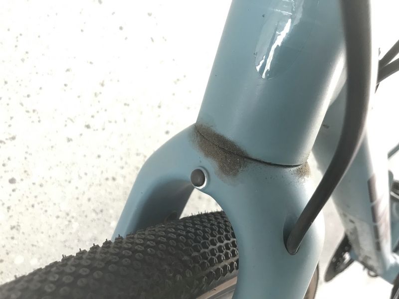

Ich muss euch mal wegen dem unteren Lager am Steuersatz beui meinem Nuroad Race fragen auch wenn vor einiger Zeit die Frage schon mal aufkam.
Ist es normal, dass zwischen Steuersatz und Gabel es so aussieht als ob das ganze Fett rausgespült wird? Ich bin weder im Regen gefahren noch war ich mit dem Hochdruckreiniger dran.
Gibt es hier Handlungsbedarf? Ausbauen, neu fetten und wieder zusammenbauen oder ist alles ok?

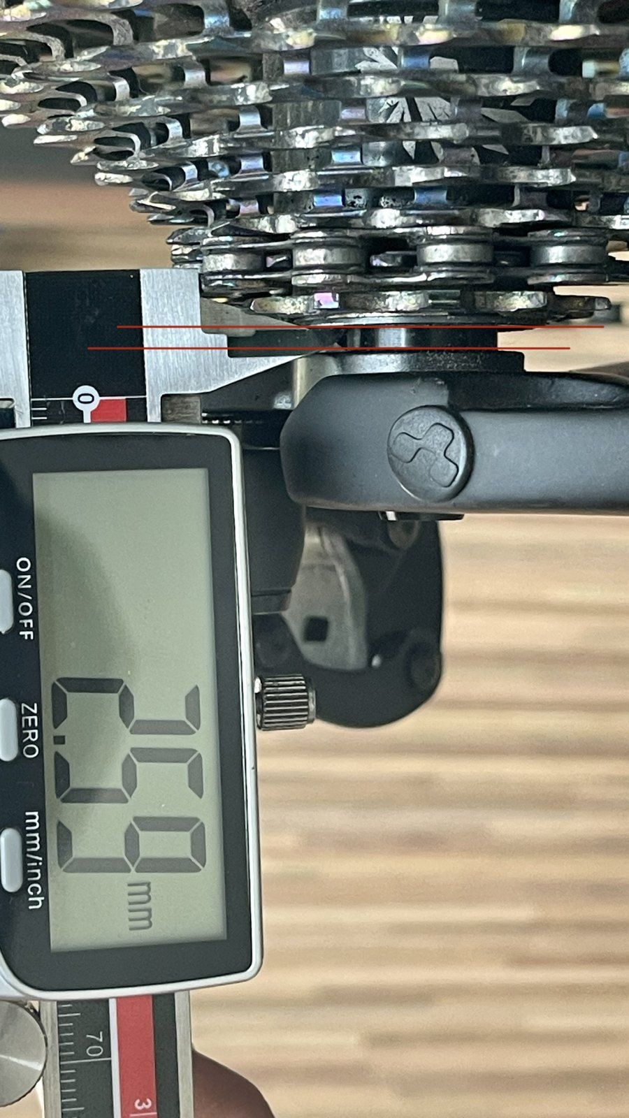

Könnte noch einmal jemand mit einem Nuroad SL den Abstand zwischen Kassette und Schaltauge messen, mit Angabe ob Spacer verbaut ist oder nicht.
Ich bekomme definitiv die ersten vier Gänge nicht geräuschlos. Was auffällt, es sind genau die Gänge, bei denen die Kette beim rückwärts Kurbeln am nächst größeren Ritzel leicht hängen bleibt - denke genau dieses Geräusch ist es dann beim normalen Kurbeln, da hier die Kette immer direkt leicht das obere Ritzel berührt. (rattert/rasselt)
Da selbst MicroAdjust nix bring und Schaltauge definitiv gerade ist, stimmt hier wohl irgendwas mit der Kettenlinie nicht.

Rückt durch diesen Spacer denn die Kassette überhaupt nach aussen? 1.8mm sind ja an dieser Stelle eine ganze Menge. Wenn die Kette untenrum mit Spacer rattert und ohne genauso, dann schaut es ja nicht so aus. Habt ihr das nicht gemessen?
Also gerade noch einmal ohne Spacer gemessen - jetzt hab ich einen Abstand von 2,7mm gemessen, irgendwie macht der 1,85mm Spacer nichts aus. Die Kassette kann ja im Grunde auch nur soviel sich aufschrauben wie Gewinde da ist und wenn ich sie mit 45Nm Drehmoment anziehe, liegt sie bei beiden Varianten nicht innen am Freilaufkörper an.

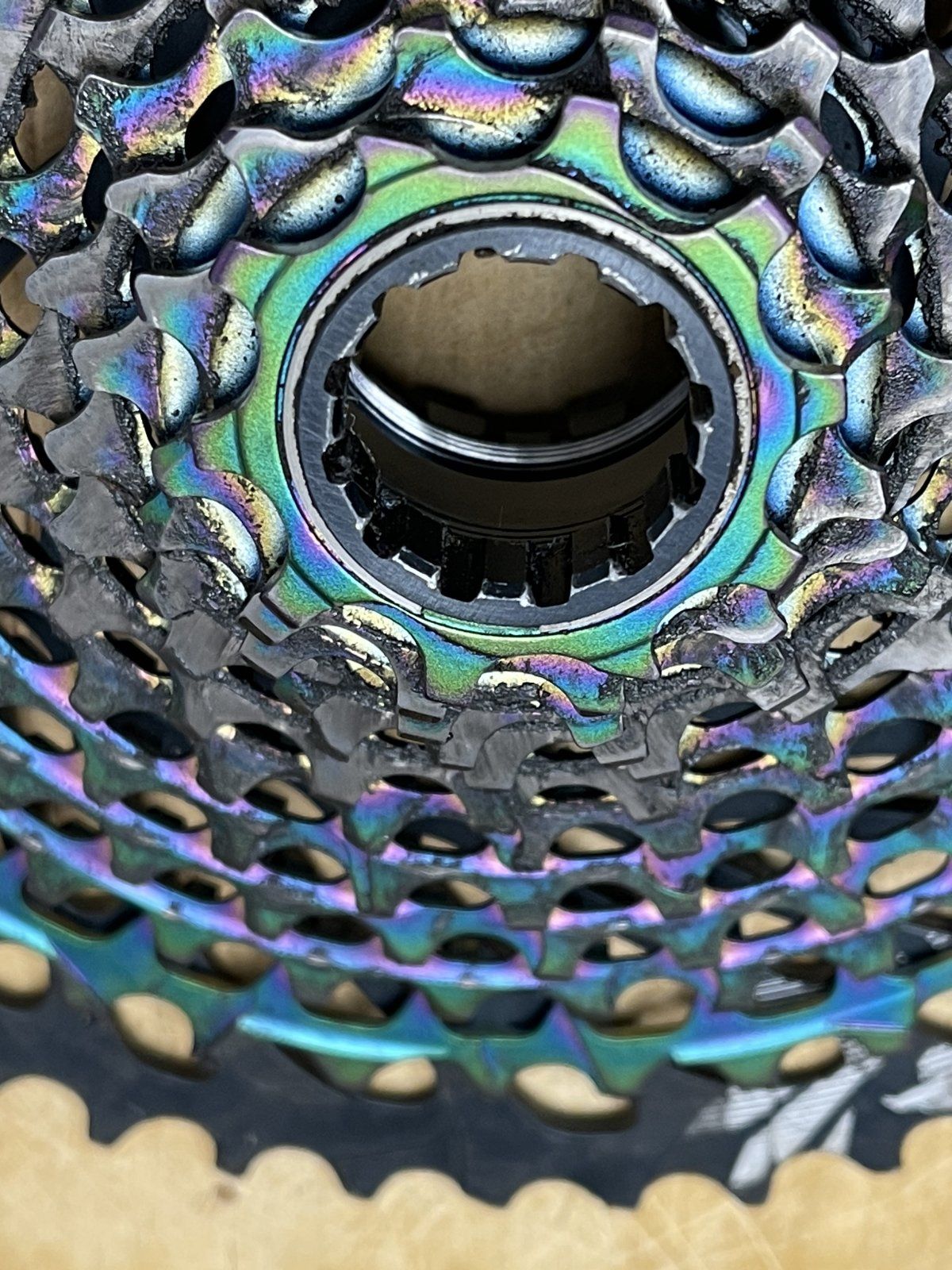

Es sind 11 12 Ritzel auf der Kassette, mit einem Ritzelabstand (Mitte-Mitte) von knapp unter 4mm. D.h. dass der Spacer gerade einmal die Hälfte davon hat. Wie kann es dann sein, das 4 Gänge dieses Problem haben? Vielleicht bei dem kleinsten und größten Ritzel, okay. Aber bei 4en davon? Der Schräglauf wird durch einen Spacer kaum merklich verändert, ist doch das Ritzelpaket ca. 40mm breit. D.h. dass die Kette bis zu 20mm aus der Flucht ausgelenkt werden wird. Das 10fache!
Wenn das Ritzelpaket nun ohne Spacer nicht richtig stramm sitzt und eiern könnte ... das wäre eher eine Erklärung. Oder wenn die Kette zu breit wäre ... ist die Kette richtig?

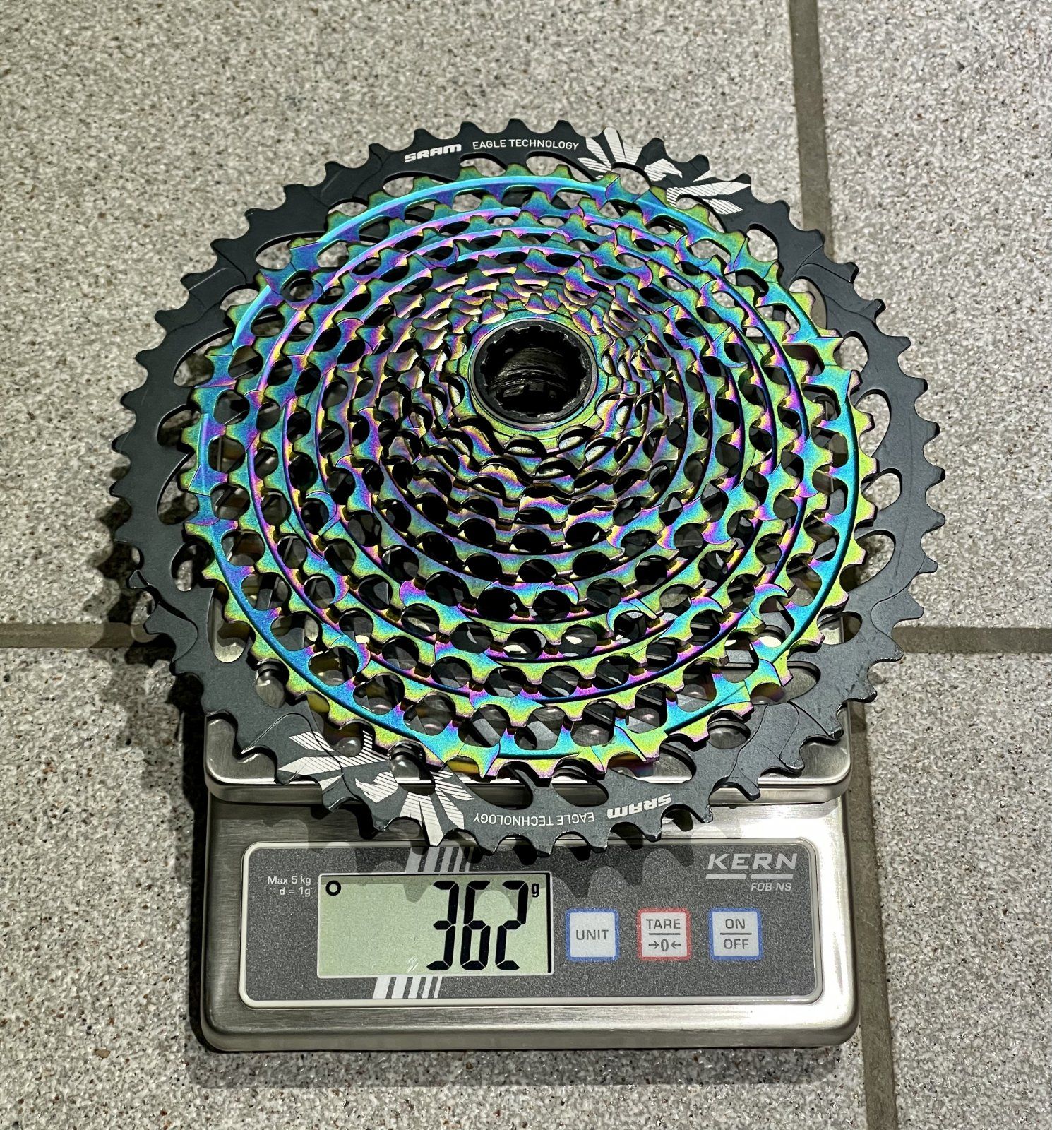

zum eine handelt es sich um ein 12fach Ritzel und alle Komponenten aus Kassette - Kette - Schaltwerk sind Sram Eagle XX1 - sprich das sollte definitiv zusammen passen.
habe soeben auch noch eine etwas ältere Sram Eagle XX1 Kassette montiert und auch hier sind die 4 kleinsten Ritzel das Problem. (rasseln - Kette hängt beim rückwärts Kurbeln)
Am Mtb wo die Kassette montiert war, laufen alle Gänge sauber.
