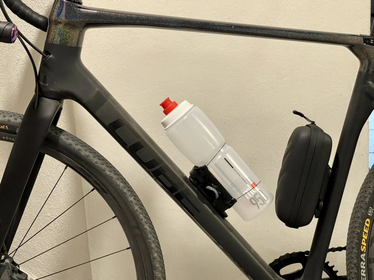

@Stromius92 das System ist super. Die Toolbox war mir persönlich zu schwer dafür, dass nur das Werkzeug reinpasst. Meine Regenjacke passt nicht mehr rein, Minipumpe leider auch nicht.Das Fidlock-System ist einfach eine geniale Erfindung. Habe mir erst vor kurzem die Toolbox von denen zugelegt. Man muss halt auf eine Flasche am Rahmen verzichten, aber man kann sie mit beliebigen Dingen befüllen

Könnte der Trick sein den Nippel mit den Zähnen hoch zu ziehen? Sonst ist das nämlich verriegelt und ich hatte am Anfang auch damit zu kämpfenHabt ihr bei der Fidlock eine Trick bezüglich trinken? Entweder bin ich zu blöf dafür oder verwende sie falsch. Zusammendrücken geht ja nicht wirklich und wenn ich dran saug kommt das trinken nur tröpfchenweise. Fülle jetzt mein Getränk immer von der Fidlock in die 'normal' Flasche um wenn diese leer ist...
Ich habe die Flasche mit dem Deckel (590 ml). Dort lässt sich nach wegklappen des Deckels, ohne Ziehen des Mundstücks trinken. Die Flasche lässt sich dann leicht drücken und durch zusätzliches saugen, kann man trinken. Aber ja, es lässt sich nur schluckweise trinken, da sich die Flasche nicht so sehr verformen lässt. Es ist also ein Zusammenspiel aus drücken und saugenHabt ihr bei der Fidlock eine Trick bezüglich trinken? Entweder bin ich zu blöf dafür oder verwende sie falsch. Zusammendrücken geht ja nicht wirklich und wenn ich dran saug kommt das trinken nur tröpfchenweise. Fülle jetzt mein Getränk immer von der Fidlock in die 'normal' Flasche um wenn diese leer ist...
