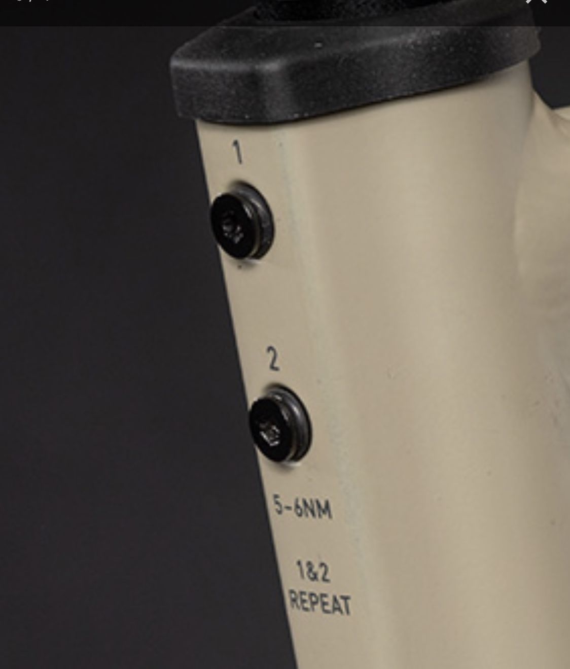

Die Freude am neuen Rad war nur kurz...wollte gestern den Sattel einstellen und habe anschließend die Schrauben mit 6 Nm festgezogen - komischerweise war eine davon direkt "rund", bevor der Schlüssel ausgelöst hat und bietet nun keinerlei Möglichkeit mehr diese irgendwie zu öffnen.
Werde das Rad später mal zum Händler bringen und hoffe, dass diese die Schraube irgendwie aufbekommen. Ich weiß schon, warum ich von der integrierten Sattelklemme mit den mickrigen M3-Schrauben nicht begeistert war.
Das scheint generell ein Problem zu sein. Als das Fahrrad im Cube-Store für eine Probefahrt eingestellt wurde hat der Mitarbeiter von einem Kollegen den Hinweis bekommen, mit der Sattelrohrklemmung vorsichtig zu sein, weil die Schrauben sehr empfindlich seien.
Schon toll, da benutzt man extra einen Drehmomentschlüssel um genau das zu verhindern und was passiert? Siehe oben. Wenn es die Möglichkeit gäbe, da eine normale Klemme zu verbauen würde ich dies direkt machen, wird aber wohl wegen des "speziellen" Rahmens nicht möglich sein.
Ich werde jedenfalls versuchen dort irgendwelche anderen Schrauben mit besserer Qualität zu verbauen, am liebsten Torx - wenn irgendjemand die vernudelte Schraube aufbekommt.

Sowas hatte ich bei Innensechskant-Schrauben ja noch nie. Auch die richtige Größe verwendet? Zum Glück muss man die Schrauben bei uns Erwachsenen nur einmal anziehen. ?

Oh Mann wie ärgerlich! Ich kenne das aber von meinem Cube Stereo. Ebenfalls Sattelklemme mit Drehmomentschlüssel festgeschraubt und vor dem Auslösen den Torx(!) rundgedreht. Das müssen echt super weiche Schrauben sein...

Wenn der innen sechskant rund ist, kann man es mal mit Torx probieren. Manchmal greift der noch und man kann zumindest die Schraube lösen.

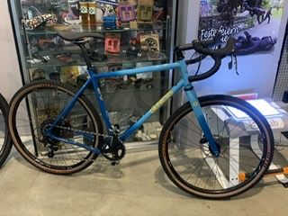

Ich hatte mich dann noch mal speziell bei kleineren Läden in Hamburg umgesehen und bin auch fündig geworden und fühlte mich das erste Mal wirklich „beraten“. Ich habe tatsächlich ein ganz anderes Gravel Bike genommen und tatsächlich auch einen größeren Rahmen (@ der alte ron - Danke, dass du das mit den Größen-Empfinden für Einsteiger noch mal geschrieben hattest), als ich es für mich als Einsteiger so aus dem Gefühl entschieden hätte. Wahnsinn, was das ausmacht... wenn sich jemand richtig Zeit nimmt, man div. Bikes Probe fährt und dann noch mit unzähligen Fragen gelöchert wird ;-), um dann auch das richtige Bike zu finden. War in keinem der unzähligen Testberichte, die ich die letzten Monate durchgewälzt habe... aber sooo glücklich... und ich kann noch diese Woche meine Gravel-Abendteuer beginnen ??
Also, ich war im Store...es ist eine 4er-Gewindeschraube mit 3mm Inbus - warum auch immer. Auch die "Cubler" meinten, dass die verbauten Schrauben sehr empfindlich sind. Sie haben dann einen Torx reingehämmert, die alten Schrauben entfernt und stabilere verbaut.
Ich lass bei den Dingern jetzt trotzdem den Drehmoment weg, ziehe "handfest" an und fertig. Gelumpe!
Mach noch Carbon-Montagepaste vor der Montage auf die Sattelstütze, dann hält sie trotz geringerem Drehmoment fest.
@Jette_hh , whow ein Genesis Fugio?
Habe neulich eins live gesehen , wunderschöner Rahmen .
Da hast du was richtig tolles , Glückwunsch , viel Spaß und einen hoffentlich langen Indian Summer im Norden
