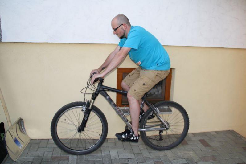

Hallo Leute,
hab ein LTD Comp in 18" von 2007 (mit ner Reba Race aufgerüstet).
Hab auf Touren immer wieder das Gefühl, dass es von der Sitzposition
etwas klein sein könnte, weil ich mal etwas nach hinten rutsch und
dann wieder nach vorn auffm Sattel.
Bin 180cm gross und hab ne Beinlänge von 85cm.
Kann es sein, dass das Bike zu klein ist? Hab keine Rückenschmerzen
oder sowas. Eben nur wegen des Gefühls bei der Sitzposition.
Wenn zu klein, kann man da was machen über Vorbau oder so?
Hab leider im Moment keine Chance auf ein anderes Rad :(
Viele Grüße
Patrick

Am besten bei euch in einen Bikeladen gehen und wegen der Länge ausprobieren. ;)
Mußt da auf die Schaft- und Lenkerklemmung achten, beides muß für Durchmesser 31,8mm (11/8" bzw Oversize) sein.
Moin,
stell doch erst mal den Sattel ein, und teste das ne Weile. Vielleicht willst du dann gar keinen längeren Vorbau mehr.

komm leider grad net zum bikeladen.
aber ich kann doch den gleichen vorbau als 110mm mal bestellen, oder?
oder gibts preis/leistungsmässig oder gewichtsmässig was, was ich bevorzugen sollte??

an der satteleinstellung dürfts net liegen. der ist total waagerecht. oder meinst du ich
soll den sattel erstmal nur höher stellen??
Du wirst es mit einem längeren Vorbau ändern können z.b. 120 -130 mm, nur wird das Lenkverhalten immer direkter da der überhang immer länger wird.
Eigentlich wäre- nach Foto- ein 20" besser.
Erst mal die Höhe richtig einstellen, dadurch verändert sich ja auch die Position zum Lenker, sprich er wandert im Verhältniss zum Sattel ja nach unten. Ob er dann noch weiter nach vorn muß, würde ich dann erst mal probieren.
Wie die Sattelneigung ist kann man auf dem Bild ja gar nicht sehen, ich stell den bei mir auch immer waagerecht.
