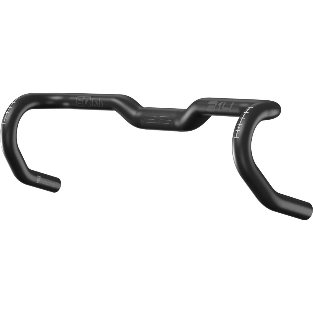

So ein Lenker ist wahrscheinlich die einfachere Lösung.

Zunächst vielen Dank für alle ernstgemeinten Hinweise, der Rahmen XL ist sicher die richtige Wahl, 191cm, SL 94cm, nun muss eben noch das Cockpit angepasst werden. Der Vorbau CUBE CIS Stem w/ Cable Routing, FPI-Link wurde mit 110mm verbaut. Nun suche ich einen in 80mm, nur gibt es den wohl noch nicht auf dem Markt? Vielleicht gibt es auch eine technisch andere Lösung um etwas nach oben zu kommen, ein neuer Lenker mit Rise wäre dann noch die letzte Option.
