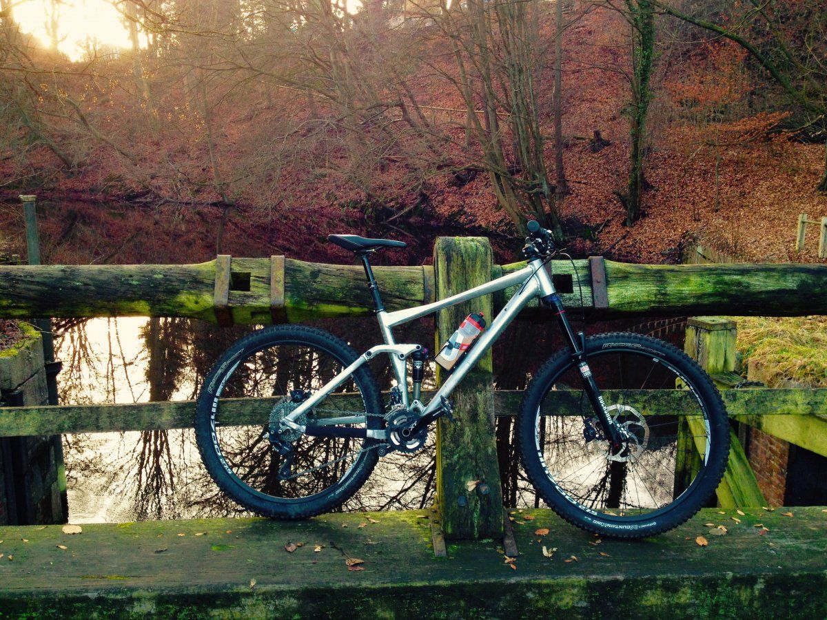

Ach so, hier noch mein HPA...
Welches Model und Jahrgang ist das? Von der Farbe her das 2016er SL?
Ist das wirklich XL? Sieht mir eher nach L aus, aber du wirst es natürlich besser wissen, vielleicht lässt der Winkel des Bildes den Rahmen etwas kleiner aussehen. :)
Ja, es ist tatsächlich "L", Du hast Recht. Modelljahr ist 2015. Das genaue Modell? Mmmh, da müsste ich mal die Rechnung raussuchen...
Auf jeden Fall macht es mörderischen Spaß das Teil zu fahren!
