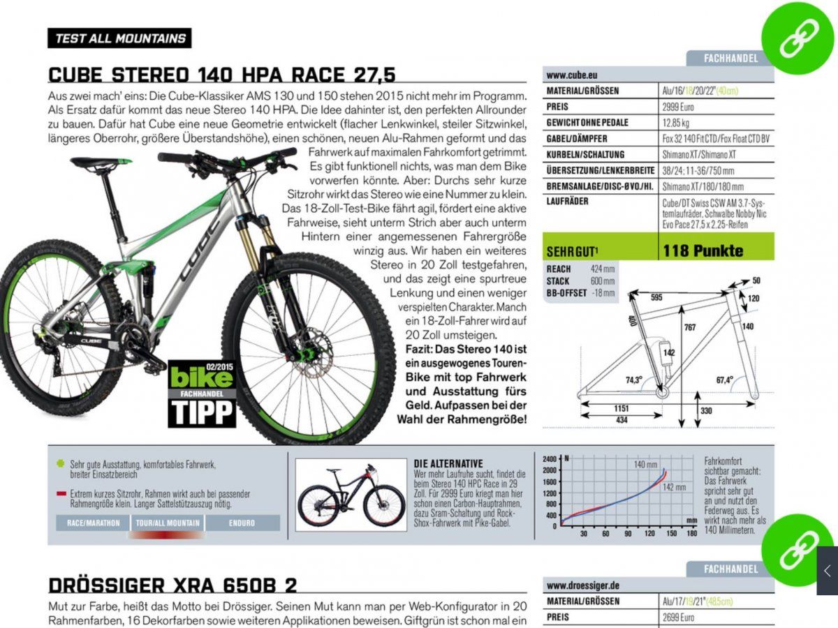

Hallo Leute,
ich habe bereits das Cube 140 HPA 27.5 black anodized 18" über einen Fachhändler bestellt und bin nun leider aufgrund des Testberichts Bike 02/2015 sehr mit der Rahmengröße verunsichert. Könnt ihr mir sagen ob 18" die richtige Rahmengröße für meine Körpergröße 179cm und 84cm Schrittlänge ist. Soll ich doch ein anderes Bike kaufen?
Welche Rahmengröße fahrt ihr und welche Schrittlänge/Köpergröße habt ihr?
Kannst da beide Rahmengrößen fahren. Wenn etwas agiler, dann 18", wenn mehr abfahrts- und tourenorient dann 20".
Bei 18" könnte es wegen dem sehr kurzen Sitzrohr etwas knapp mit der Sattelstütze werden. Mit einer Reverb dann eher die mit 150mm Hub nehmen.

ich hab das Rad über einen Online-Shop bestellt, somit kann ich nicht die 20" Rahmengröße testen.
Ich habe ja nicht behauptet, dass ich einfach die Bestellung storniere.
Ich werde nun direkt bei Cube mal eine Anfrage machen wie die meine Rahmengröße einschätzen.
Anbei der Testbericht, des "baugleichen" Cube Stereo 140 27.5 metall and green.
