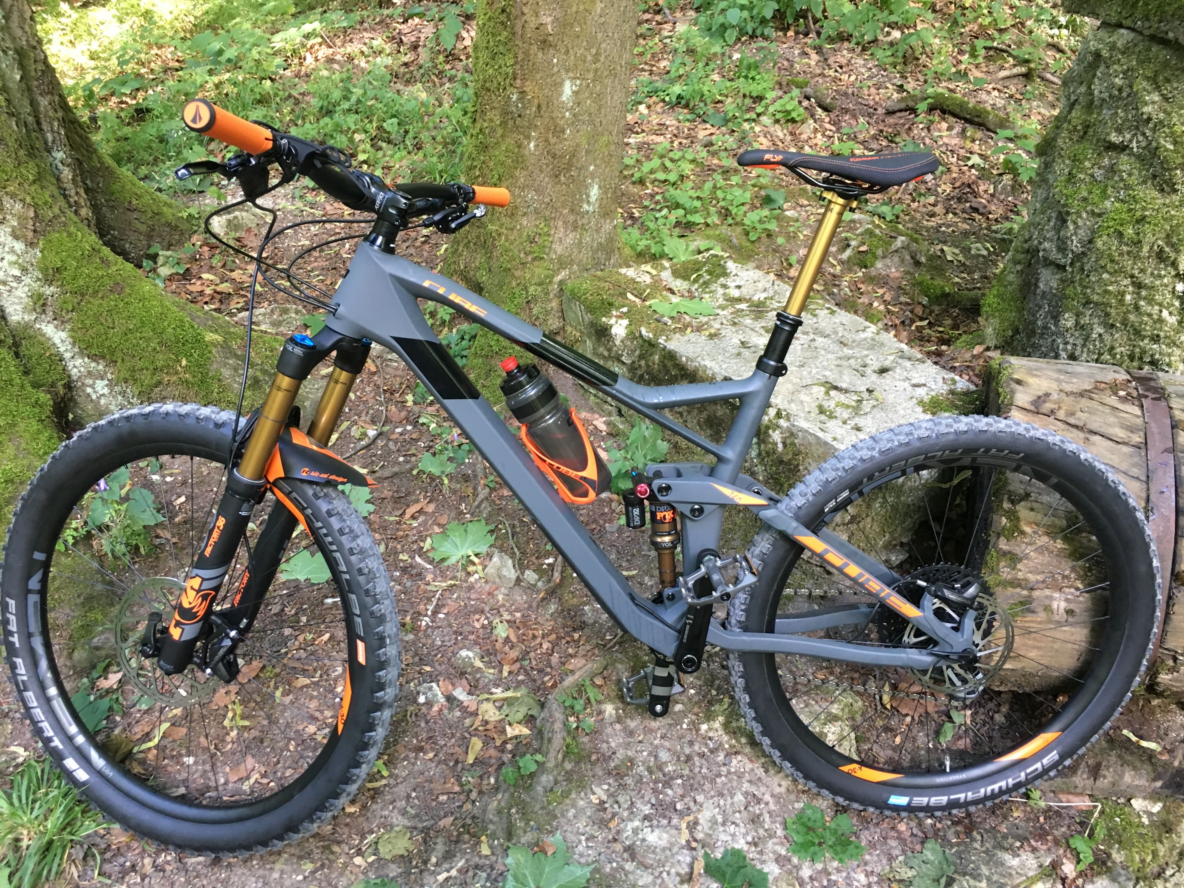

Volume spacer ist getauscht :daumen:
Ging alles ohne Ausbau des Dämpfers.
Lediglich das auf und wieder zu drehen ist nen scheiß!! Zu wenig Platz für meine Wurstfinger dort.
Cube verbaut wohl ab Werk den kleinsten Spacer. Hab jetzt den 2. Größten drin. Taugt jetzt definitiv!!

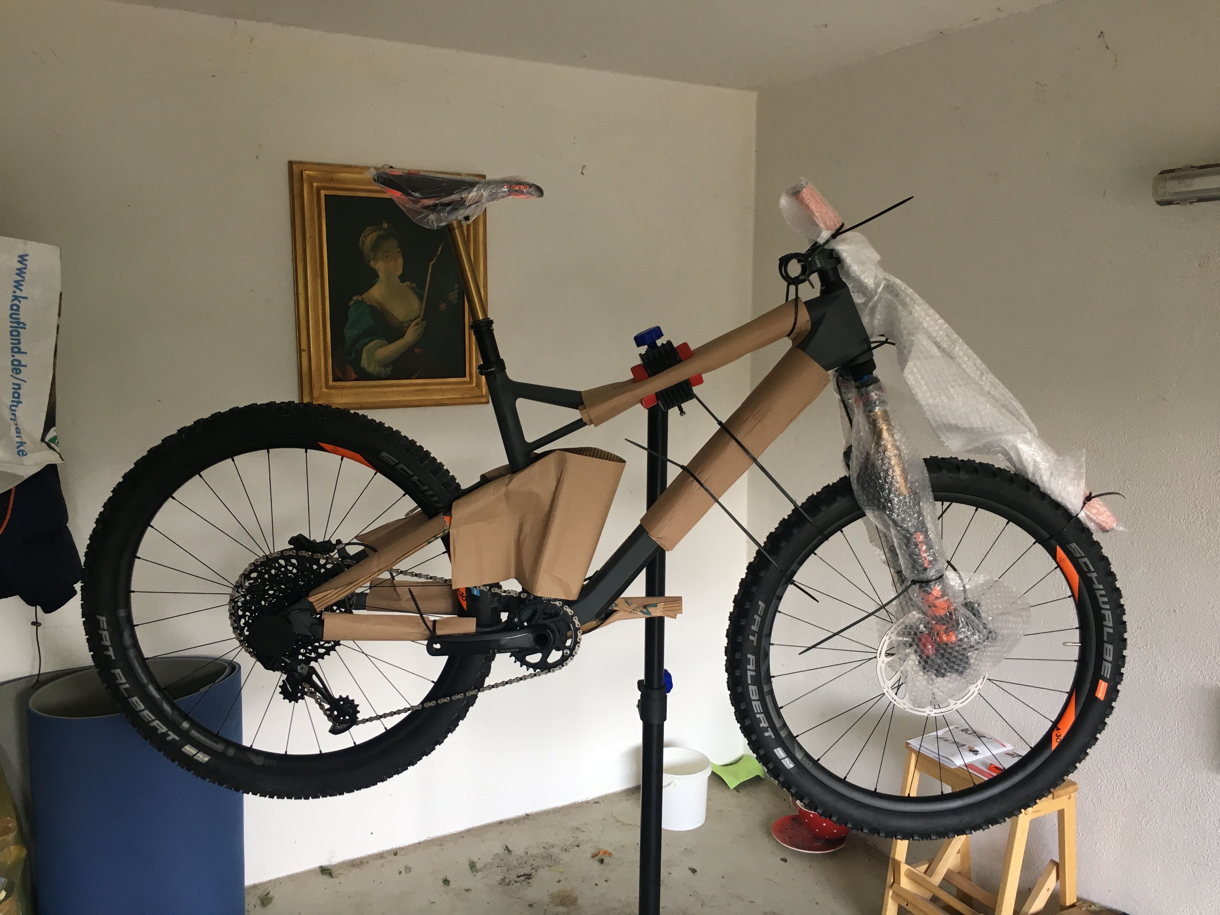

Habe heute auch mein bike bekommen. Am rechten Bremshebel lief Bremsflüssigkeit aus. Nachdem ich die Schraube am Bremshebel nachgezogen hatte, wars wieder dicht. Das Lager vorne muss ich mal überprüfen. Fahren lässt sich das bike super, die SRAM 1x12 ist ein Traum. Das Fahrwerk auf einem Wurzeltrail schluckt echt gut was weg. Den Dämpfer hab ich auch auf 300 PSi aufblasen müssen. Echt schön, das bike :love:
