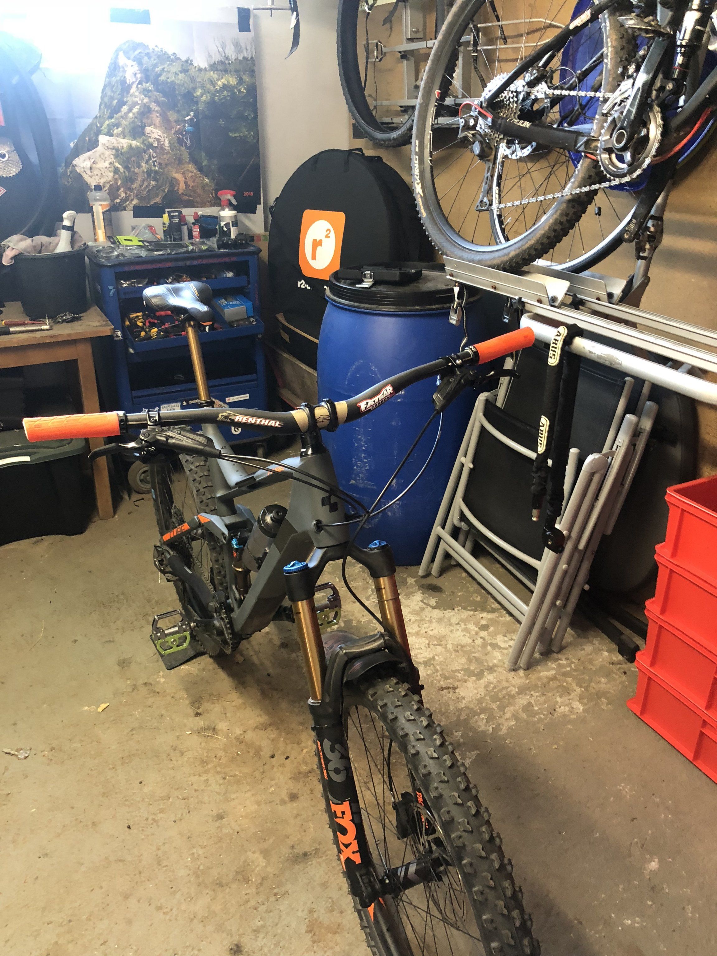

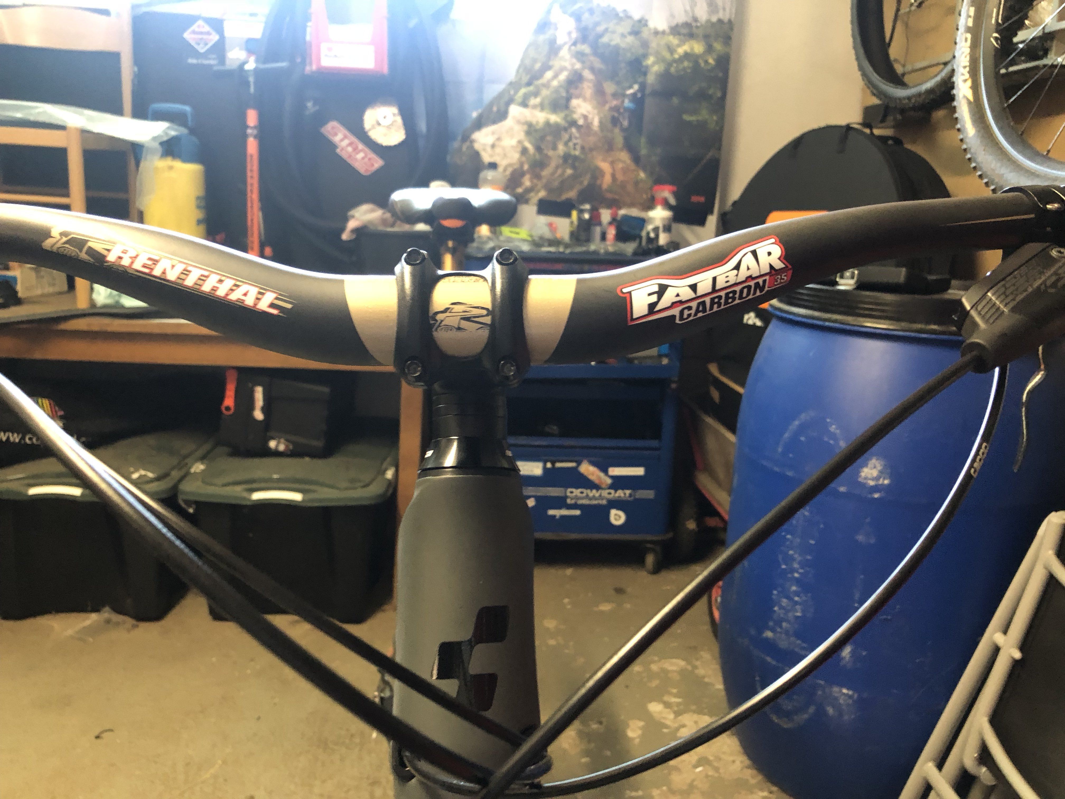

Hallo beinander, seit vorletzter Woche habe ich auch mein Stereo. Nach ein paar Upgrades ( 80er Renthal Fatbar Carbonlenker, 6 cm Vorbau, X01 Eagle Kurbel und Kassette, Tubeless und Satteltausch) steht die Waage bei 13,25 kg mit Sixpack Millennium Flatpedals. . Die Jungfernfahrt bei der Karwendelrunde war klasse. Klettert prima und bergab ne Wucht. Das Material ist definitiv nicht der limitierende Faktor. Ich bin sehr zufrieden damit.
Reifenfreiheit Infos, wenns interessiert:.
Vorderrad: Fahre 27.5x3.0 Zoll mit 75mm Breite , absolut kein Problem
Hinterrad: Das Maximum ist: Fahre 27.5x2.8 Zoll mit 70mm Breite, dabei hat es auf beiden Seiten 3mm Platz zum Rahmen. Mit dem Speichenspannung habe ich mit 1/2 Umdrehung den Reifen genau mittag zentriert:)
(Zu beachten: Mein Reifen ist ein Maxxis DHF in tubeless. Mit Schlauch ist die Reifenbreite kleiner. Fahre 1.1bar, zu beachten: mit mehr Druck wird der Reifen auch breiter)
Gruss cola

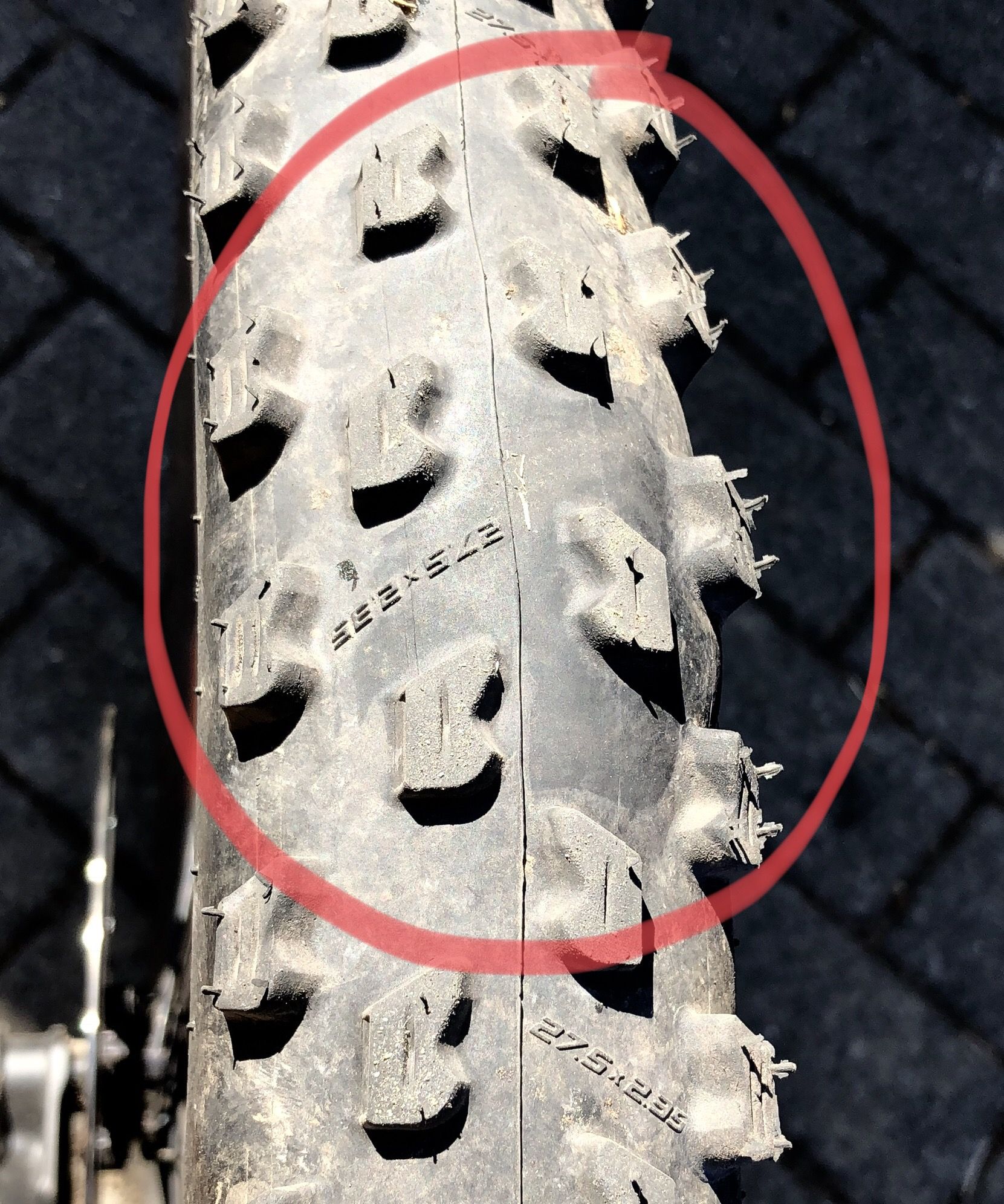

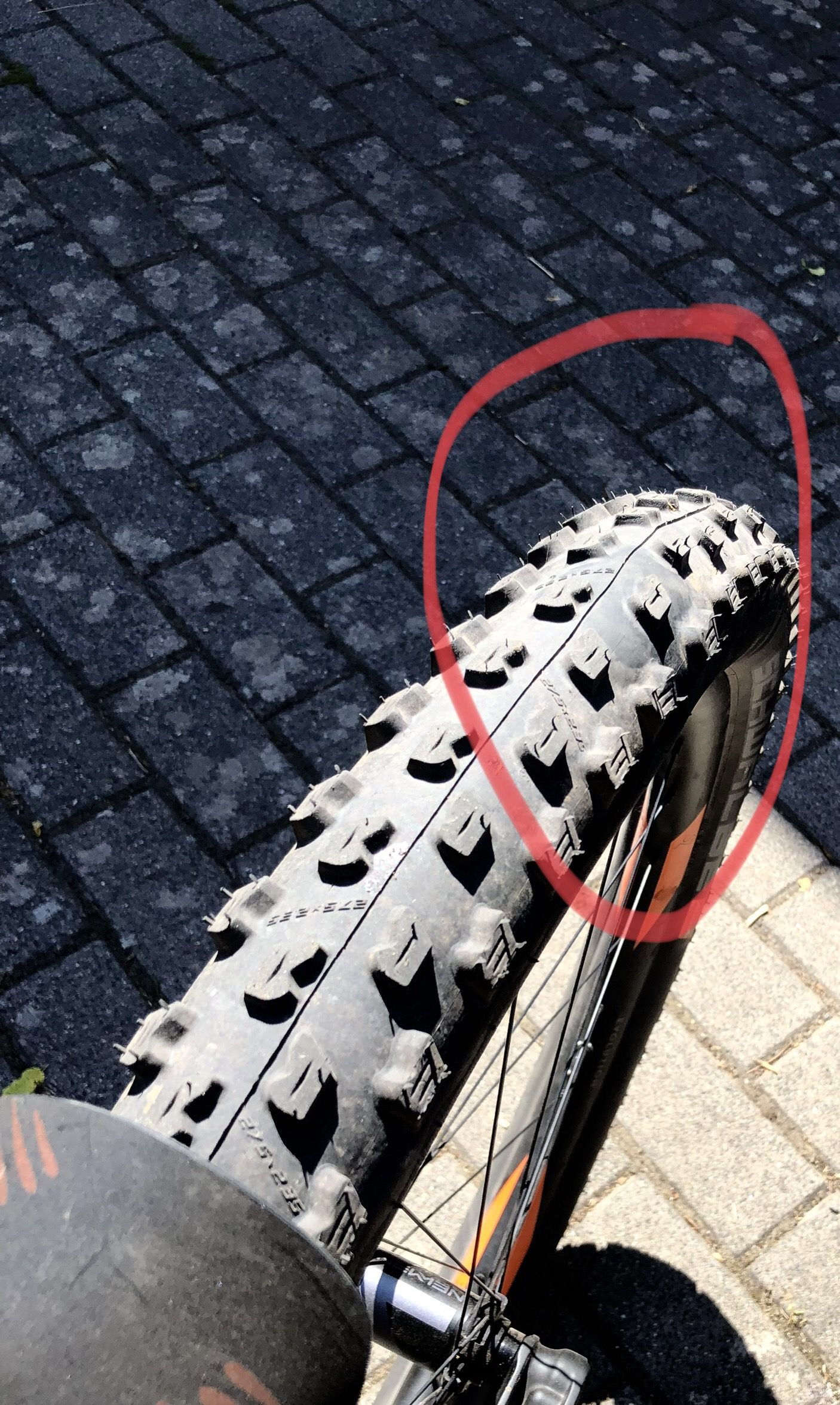

Hallo Leute habe da ein Problem mit dem Schwalbe FAT Albert Front
Hoffe ihr könnt es auf den Bilder sehen habe heute voll die Beule bekommen!
Materialfehler?
Aufbau :Tubless 2,3 bar
Ist jetzt ca 130 km gelaufen
Denke auch ein Materialfehler. An Schwalbe schreiben sollen einen neuen Reifen schicken.
Du fährst aber mit viel Luft.
Bin vorne mit 2.6 Maxxis jetzt bei 1.5 bar.Wenn es nass wird gehe ich wohl noch ein wenig runter.
