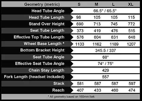

Vergleichen wir mal das neue Intense Carbine und das aktuelle Knolly Warden in Größe L.
Knolly:
Intense:
Knolly:
1189mm Radstand / 429mm Kettenstrebe / 460mm Reach / 587mm Stack
Intense:
1233mm Radstand / 445mm Kettenstrebe / 455mm Reach / 632mm Stack
Weil die Lenkwinkel gleich sind kann man die absolute Hauptrahmenlängen vergleichen indem man gleich lange Kettenstreben annimmt und die Radstände entsprechend anpasst. Ich denke mir also 429mm Kettenstreben ans Intense (wie beim Knolly) und subtrahiere die Differenz zur tatsächlichen Kettenstrebenlänge vom Intense von seinem Radstand:
Intense angeglichen:
1217mm Radstand / 429mm Kettenstrebe / 455mm Reach / 632mm Stack
Die unterschiedlichen Radstände kommen nun nur noch durch die unterschiedlich langen Hauptrahmen, weil KS und LW gleich sind.
Also kann ich jetzt die 1189mm Radstand von den 1217mm Radstand subtrahieren und stelle fest, dass der Hauptrahmen vom Intense 28mm länger ist obwohl das Intense 5mm weniger Reach hat.
