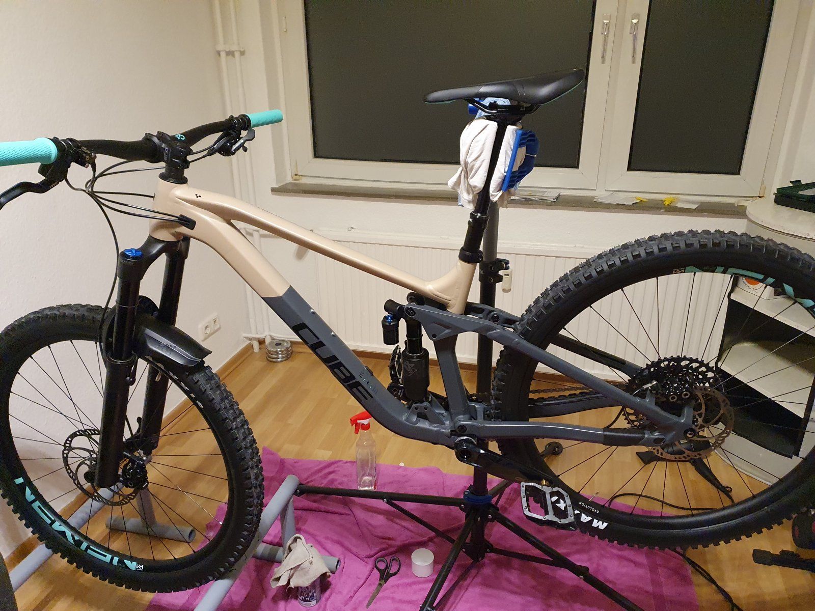

Jo das obere Bild ist von mir ... Das war wohl eines der ersten Stereo 170, denke mal da haben sie noch Altteile verbaut um lieferfähig zu sein. Die Auslieferung war im Sept 2020.das hab ich noch im Bilder Thread gefunden.
Lt. user ein Large Rahmen, dieser hat zbs ein längeres Sitzrohr. Bin maximal verwirrt.
Auch hat das Bike noch die "alte" GX Eagle Kurbel, das vom Kollegen hat die neue GX-Eagle

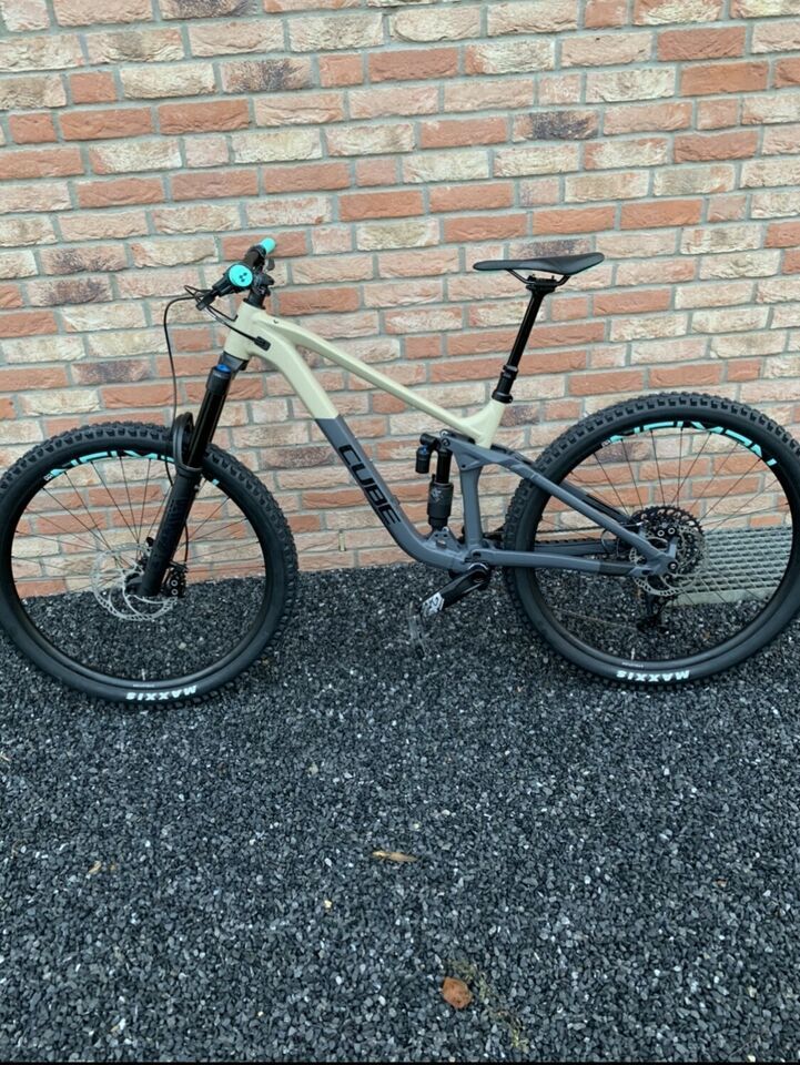

Dagegen das angebliche Large von meinem Kollegen:
Das mit dem Rahmen wurmt mich ehrlich gesagt. Da ich wenn es wirklich mal steil wird noch ein paar cm mehr wünschen würde. Weiss jemand ob Cube die generell austauscht bei bedarf, oder ist das ne Sondernummer gewesen bei @seb12 seinem Kollegen.
Verdammt ich muss mich mal bei Gelegenheit mit meinem Händler in Verbindung setzen ob man da noch was machen kann. Danke auf jedenfall für die Anregungen hierzu. Hatte das am Anfang zwar registriert aber dann gedacht: "Ach Mist, die haben wieder nur Quatsch geschriueben in den Online-Artikeln." Anschließend nicht weiterferfolgt aber geigentlich is das schon eine sache die mich etwas nervt, da es sonst echt das perfekte Bike für mich ist.Ich glaube wirklich nur die erste Charge wurde noch mit der "alten" Geo ausgeliefert, sprich längere Sitzrohre. Hier ein Bild aus Ebay-Kleinanzeigen der ein 170 in L verkauft hat:

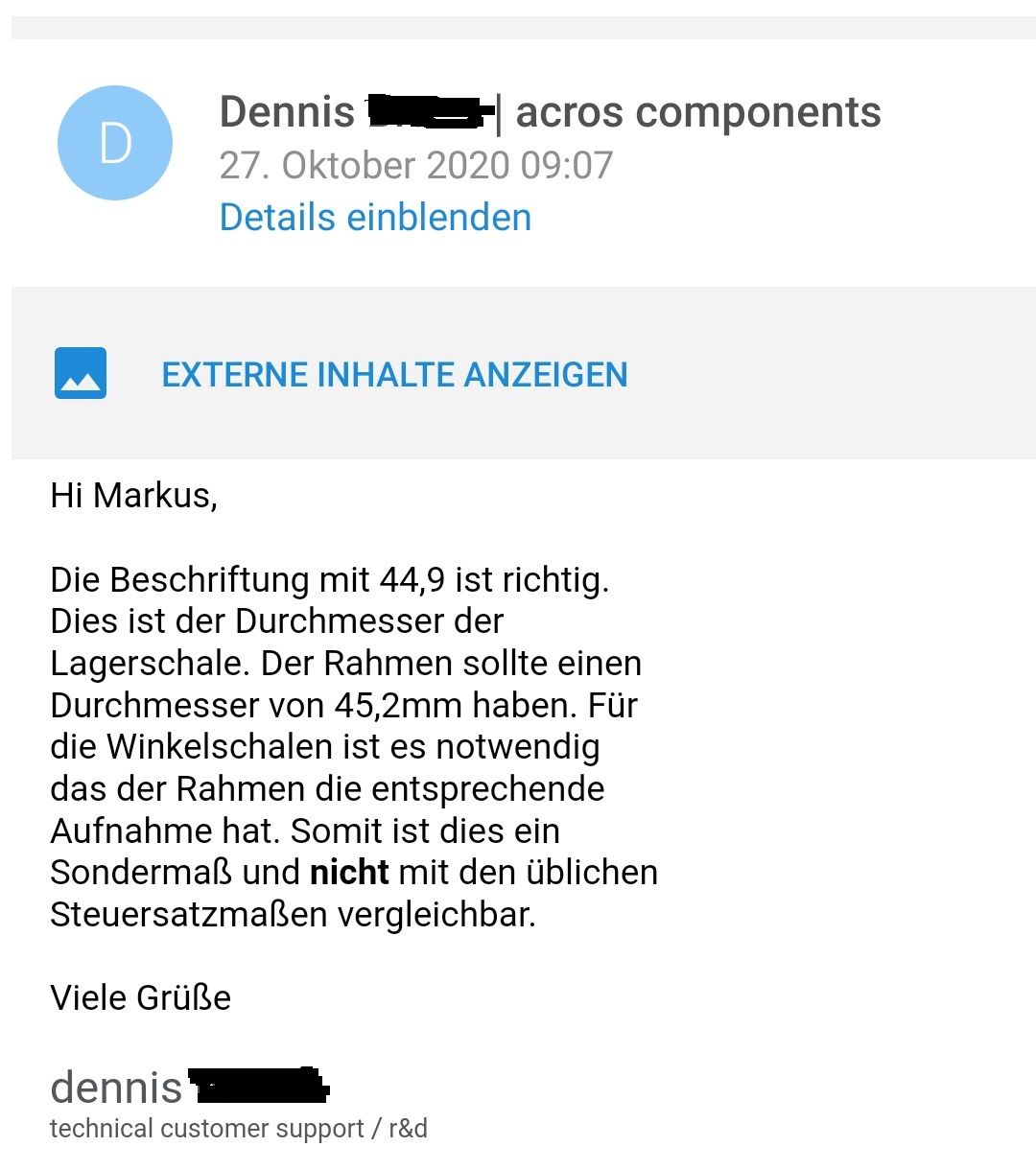

fahrt ihr euer Stereo 170 eigentlich in der flachen oder in der steilen Einstellung am Steuersatz. Bin da grade am rumprobieren und unschlüssig was ich besser finde.
Ich tendiere zur flachen Einstellung mit 170mm Gabel und Luftdämpfer in den "korrekten" Buchsen.
hier im Thread wurde schon ein Video von Cube verlinkt, daran halte ich micht. Ich fahre die TM Version mit Coil und 180mm Lyrik als Mullet in der flachen Position und muss sagen, dass ich mit dem Mullet sehr zufrieden bin.Die Frage hab ich mir auch schon gestellt. Allerdings bin ich mir auch gar nicht so sicher, in welcher Richtung welcher Winkel entsteht. Es gibt bei Youtube ein Video von einem Radon-Bike und das hat ja den selben Winkelsteuersatz und da wird es genau andersrum beschrieben, als ich es auf anderen Websites finde.
Hast du mal den Lenkwinkel gemessen der geht doch dann bestimmt inzwischen in die 63° Richtung ... Fährt sich das nicht etwas komisch zwischen den Downhill abschnitten, bzw auf Trails mit weniger als 10 °Gefälle.hier im Thread wurde schon ein Video von Cube verlinkt, daran halte ich micht. Ich fahre die TM Version mit Coil und 180mm Lyrik als Mullet in der flachen Position und muss sagen, dass ich mit dem Mullet sehr zufrieden bin.
