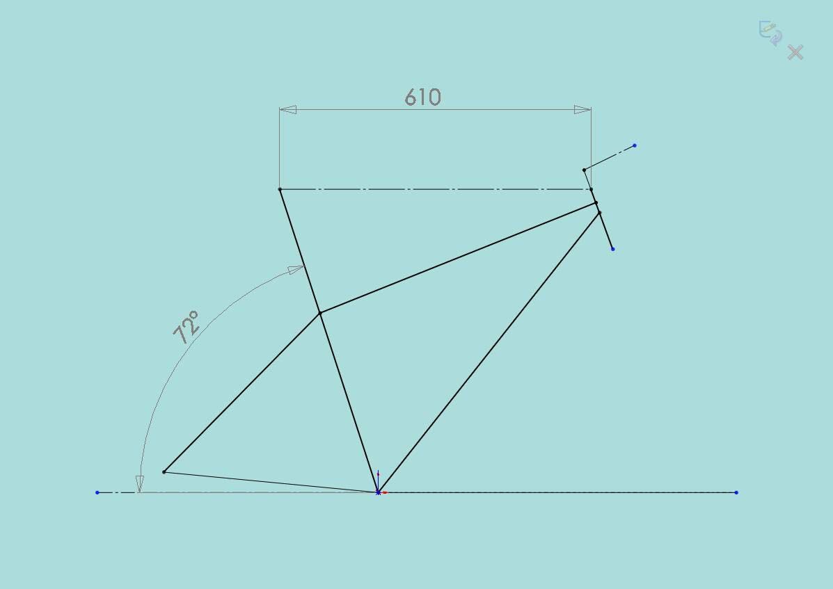

Die unten angehängten Rahmenskizzen zeigen 2 Rahmen mit identischer Oberrohrlänge, Lenkwinkel, usw. Einziger Unterschied ist der Sitzrohrwinkel von einmal 72° und einmal 74°.
Was denkt ihr sind die Hauptunterschiede zwischen den beiden Rahmen?
Ich bin mal gespannt …
Viele Grüße,
Michi Grätz
Ist die Oberrohrlänge bei beiden gleich, oder so wie in der Bemaßung in den Skizzen angegeben der Horizontalabstand zw. Steuerrohr und Sattelstütze?
BTW: die Kettenstreben sind eh gleich lang?
@dave 01:
die Oberrohrlänge ist horizontal gemessen (so wie es eigentlich alle MTB Hersteller machen) und bei beiden gleich.
Steuerrohrlänge, Lenkwinkel, Sitzstrebenlänge, Tretlagerhöhe, usw. ist alles gleich.
Der Unterschied ist der um 2° flachere Sitzrohrwinkel.
Laß Dich von der Bemaßung nicht beeinflussen ...
... Die Linien sind auf die Rohrmitte Bezogen.
Viele Grüße,
Michi Grätz

Der Radstand wird für 72° Sitzwinkel kürzer und somit verändert sich auch die Gewichtsverteilung. Das Rad ist tendenziell eher hecklastig.

Geometrisch der Radstand. Flacherer Sitzwinkel zieht mit zunehmendem Sattelauszug den Schwerpunkt weiter nach hinten.
Kürzerer Radstand in Verbindung mit dem nach hinten geschobenen Schwerpunkt verändern die Hebelverhältnisse auf die Federelemente,, die Gewichtsverteilung ändert sich, das Verhältniss Lastverteilung sitzend vs. stehend verändert sich.
Stimmt man die Federelemente nach SAG in sitzender Position ab, was ja durchaus gängig ist, wird die Gabel durch den flacheren Sitzwinkel bei sonst gleichen Bedingungen weicher, entsprechend hat man im Stehen mehr SAG als bei gleicher Abstimmung(smethode) mit flacherem Sitzwinkel. Die dynamische Nachlaufänderung am Vorderrad wird im Gelände größer (vermutl auch ein Grund warum man bei 2 gleichen Bikes unterschiedlicher Größe das kleinere als "quirliger", wendiger wahrnimmt).
Je nach Positionierung der Lagerpunkte wird nen Bike u. Ust. auch tendentiell eher (vermutlich wirds nicht viel sein) zum Wippen neigen, jenachdem welchem (geometrischem) Hebel bei der Konstruktion der Gar ausgemacht werden sollte.
Der nächste bitte :).
....die Kurzfassung ohne Interpretationen....
....danke Jan :) jetzt haben es alle verstanden. Schließe mich Deinen Ausführungen uneingeschränkt an.

Ergänzend zum Kletterverhalten: Der kürzerer Radstand mit dem weiter hinten liegenden Schwerpunkt wird das Vorderrad früher steigen lassen, wenn nicht die Gabelhöhe oder Vorbau dies ausgleichen können.
(Die Frage, ob die Kettenstreben gleich lang sind zielte darauf ab, ob so ein kürzerer Radstand ausgeglichen wird, oder eben nicht - ich gehe mal aus, dass dies nicht der Fall ist und die Kettenstreben gleich lang sind.)
Der Nächste bitte! :lol:
bitte etwas mehr präzision in den aussagen !! :cool:
sitzwinkel ist NICHT gleich sitz-rohr-winkel !!
beim stereo z.b. unterscheiden sich beide winkel im betrag um einiges voneinander.
der sitzwinkel beim stereo ist rein virtuell, da das sitzrohr nicht im tretlager ansetzt.
der sitzrohrwinkel beim stereo ist flacher als der (virtuelle) sitzwinkel.
für beide Winkel gilt jedoch das gleiche:
je weiter die sattelstütze aus dem sitzrohr gezogen wird, desto mehr sitzt der biker über dem hinterrad - d.h. u.a. früheres steigen des vorderrades bei steilen anstiegen.
werden nun die winkel flacher verstärkt sich der o.g. effekt.
