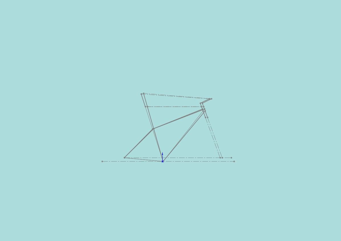

Als Anhang findet ihr die beiden zuvor geposteten Rahmen, einmal mit 72° und einmal mit 74° Sitzwinkel, aufeinander gelegt.
Beachtet bitte, dass die gut zu sehenden Unterschiede, von nur 2° Sitzrohrwinkel Unterschied herrühren.
