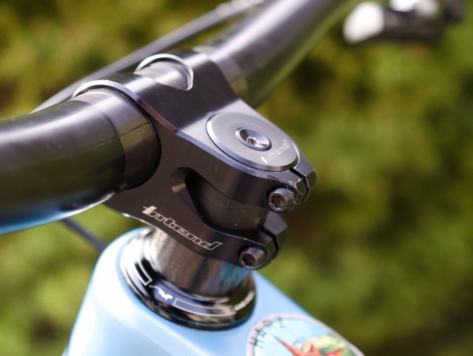

Ich bin dazu gekommen, den Schaft zu kürzen. Jetzt ist 1cm Spacer drunter. Ich probiere auch mal 0.5 aber erst, wenn ich sicher bin, dass 170mm FW vorn wirklich passen.
Man sieht schon, dass der Intend schon viele Räder gesehen hat. :)

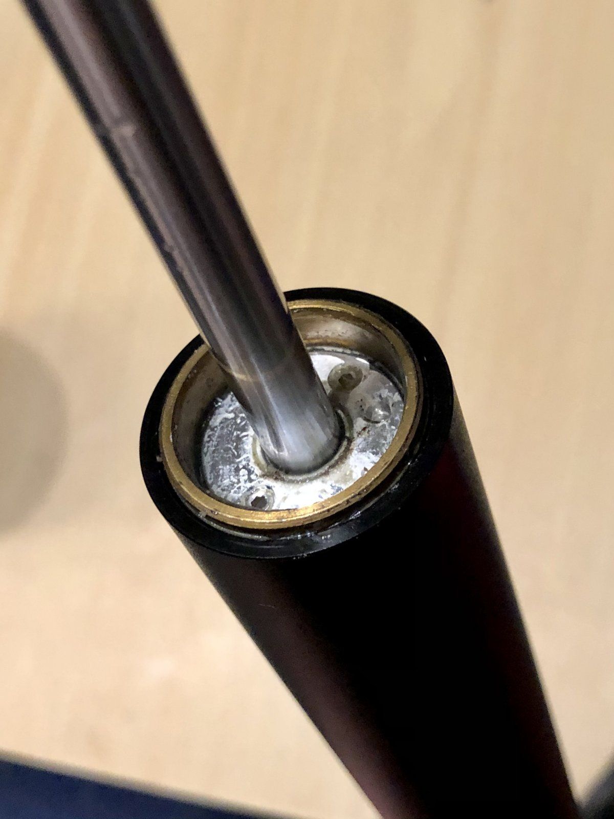

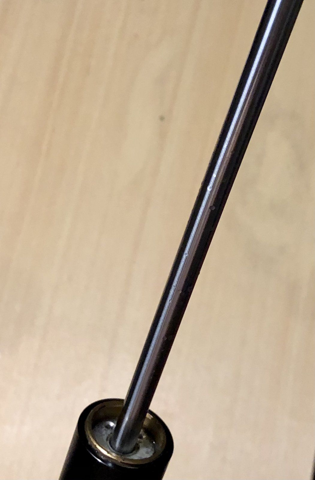

Das ist es ja. Das war Fett.
Sah das so in der Art aus?
Hab letztens erstmals den Aktuator meiner Fox Transfer abgeschraubt und war überrascht wie viel Feuchtigkeit da noch nach knapp einer Woche bei Zimmertemperatur nach der Wäsche drin war 🤷🏻‍♂️
Mein Rahmen hat zwei Öffnungen unten damit Wasser ablaufen kann... nur blöd dass ein Loch direkt vom Reifen beschossen wird und das ander nicht den tiefsten Punkt darstellt, sodass sich ne Pfütze bilden kann 🤦🏻‍♂️
Sprich wenn, nach ner Regenfahrt oder Wäsche (darunter 1-2x im Jahr mit bikecleaner), Wasser in den Rahmen kommt und man das Bike auf den Kopf steltt um die Kette zu Schmieren usw., läuft die Suppe durch den nicht gedichtet Aktuatorhebel in die Stütze und löst (bzw. der cleaner) dort das Fett aus den Gleitrillen welches sich dann, wenn das Bike wieder normal ausgerichtet ist, unten am Aktuator zusammen mit dem cleaner und dem Wasser sammelt und gammelt.
Vielleicht haben ja deshalb auch einige Probleme mit ihren Transfers, wenn sie nicht komplett ausfahren wollen 🤔 🤷🏻‍♂️
