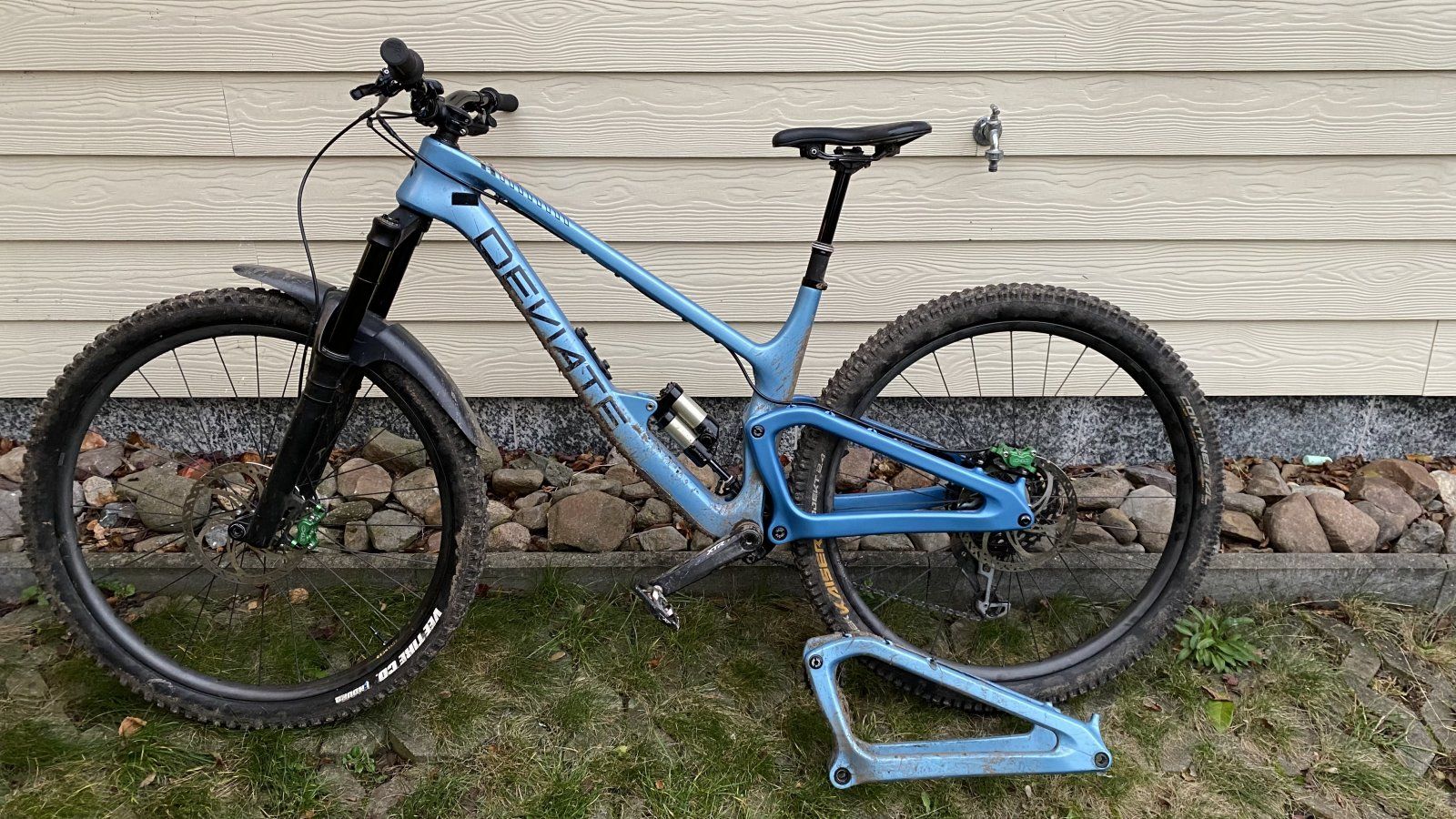

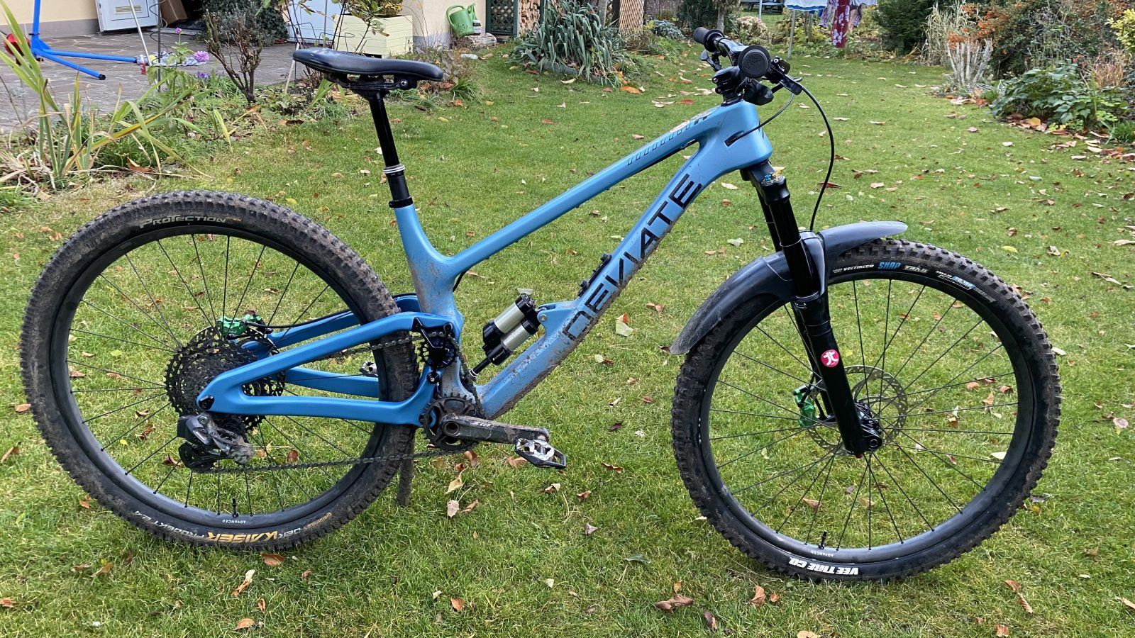

Der Hinterbau ist noch ungenutzt und daher vielleicht so dunkel aber irgendwie habe ich die Befürchtung, dass die Farbe allgemein etwas dunkler ist.
Der Wechsel des Hinterbaus war recht unspektakulär und in 15 min erledigt.
