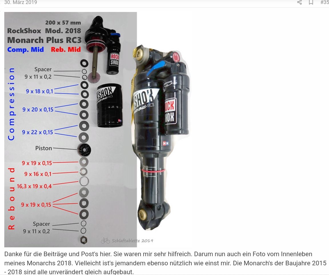

Obwohl ich extra aufgepasst habe sind mir die Shims durcheinander geraten - war offensichtlich nicht mein Tag.
Dämpfer Monarch plus RC3, Serial: 19T304xxxxx
Frage von daher:
Weiss wer wie die Shims montiert werden müssen?
habe folgende Shims - D x d x s wobei D=Aussendurchmesser, d=Bohrung, s=Dicke
+ 11 x 9,0 x 0,20 5 Stk.
+ 16 x 9,0 x 0,10 1 Stk.
+ 19 x 16,3 x 0,40 1 Stk.
+ 19 x 9,0 x 0,15 4 Stk.
+ 20 x 9,0 x 0,10 2 Stk.
+ 20 x 9,0 x 0,15 1 Stk.
+ 22 x 9,0 x 0,15 2 Stk.
also in Summe 16 Shims
Dann natürlich noch
+ Kolben (s=7,7) 1 Stk. und
+ Mutter SW 12 1 Stk.
Die Frage nun: Wie sind die in Folge zu Positionieren?
Wäre spitze wenn mir da wer helfen könnte.
Thx vorab
Wenn ich mich nicht täusche, dann findest du die Infos auf die HP von @xrated: http://radtechnik.awiki.org/monarchplustuning.html

"compression" müsste ja - im beiliegenden Bild - unterhalb des Kolbens also zwischen Kolben und Messing-Backen sein und
"rebound" müsste - im beiliegenden Bild - oberhalb des Kolbens in Richtung der Mutter sein.
Ist das korrekt? Sorry bin da eher schwach.

Aussen Rebound, braucht man sich ja nur vorstellen wo das Öl durchfließt wenn er einfedert bzw. ausfedert und durch die Shims fließt.
Hmmm ... ich hätte jetzt gesagt, er hat recht ;) Aussen (also zwischen zwischen Kolben und Mutter, so wie du auch schreibst) die Rebound Shims. Die anderen dann unter dem Kolben gem. Bild.
Wobei wie gesagt, ich habe das Teil nie soweit zerlegt. Das sagt mir nur meine Logik :D

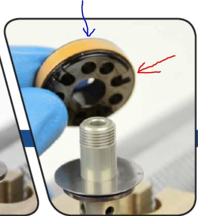

es gibt sowohl ober- als auch unterhalb des Kolbens eine Anströmung von "aussen" (am Bild unten einmal rot und einmal blau eingezeichnet). Von daher ist eine Aussage "was ist eigentlich so schwer zu verstehen an "Rebound aussen" wenn man sich mal das Foto ansieht" nicht hilfreich.

das ist ein anderes Bild, im oberen Bild sieht man doch wo aussen ist

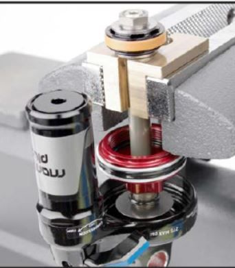

der Kolben hat in total 9 Bohrungen wobei 3 für für den Rebound sind (roter Pfeil) und 3x2 also 6 für Comp. Sowohl die Bohrungen für Rebound und Comp werden radial von aussen angeströmt. Muss ja eigentlich auch so sein wenn da in zwei Richtungen ein kontrollierter Fluss stattfinden soll, d.h. dass Comp-Shims beim Rebound nichts durchlassen müssen die ja dann flach auf der Bohrung aufliegen.
Beide Bilder sind aus der selben Anleitung (Seite 21 und Seite 25).
Trotzdem DANKE an xrated - die Seite half, der Kommentar brachte mich leider nicht weiter (aufgrund obig geschilderter Fakten).
Hi, ich habe zu spät kapiert, dass man hier beim Zerlegen aufpassen muss und habe zwei Probleme. Auf dem Bild schaut es so aus, als ob der Kolben falsch rum ist. Es steht ja hier, dass Rebound außen ist, also zur Mutter und dass die roten Pfeile Rebound sind, also müssten die drei roten Bohrungen zur Mutter zeigen, richtig?
Den mutterseiten Shimstack habe ich glaube ich in der richtigen Reihenfolge, nur die größte Scheibe ist einzeln. Leider funktioniert der Link oben nicht mehr, aber auf ergoogelten Bildern schaut es so aus, dass die Scheiben vom Kolben zur Mutter im Durchmesser abnehmen, dann müsste ich die größte Scheibe einfach als erstes am Kolben einbauen? Oder hat noch jemand die verlinkte Anleitung? Danke!

Ich kann die Shims so anordnen, dass sie auf der Rebound-Seite wie oben dargestellt sind.
Für die Compression-Seite habe ich dann noch übrig (analog Bild von oben nach unten):
Anfangsscheibe (angefastes Drehteil)
3x Spacer 9 x 11 x 0,2 (statt 2x)
fehlt: 2x 9 x 18 x 0,1
fehlt: 2x 9 x 20 x 0,15
3x 22 x 9 x 0,1 (statt 2x)
Kolben
Ich würde jetzt einen Spacer 9 x 11 x 0,2 rausschmeissen, ebenso eine der drei 9 x 22 x 0,1-Shims und mir die fehlenden 2x 9 x 18 x 0,1 und 2x 9 x 20 x 0,15 besorgen, auf Ebay gibts einen gut sortierten Anbieter für alle möglichen Abmessungen. Sollte passen, oder? Vorausgesetzt, die verlinkten Angaben aus dem anderen Thread stimmen. Achso, ich wiege 85kg.
Den Kolben würde ich so einbauen wir in dem Rockshox-Manual oben dargestellt, also die drei Bohrungen nach innen und die 6 Bohrungen zur Mutter. Ich hoffe, das passt dann auch.
