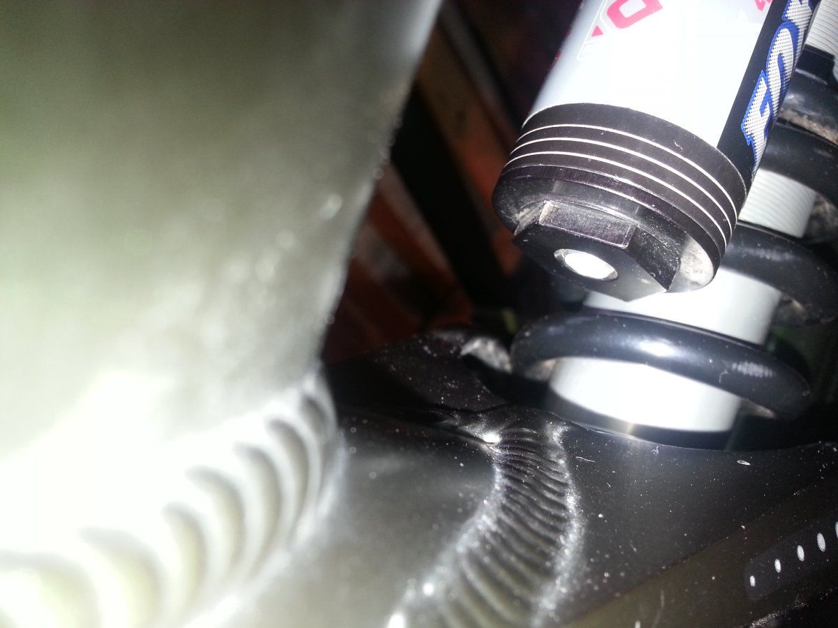

kuka.berlin, das zweite bild entspricht meinen dhx und ich weiß jetz gar nicht was ich machen soll...
kein service das ist klar nur wenn im AGB Stickstoff drin ist, ist das ganze echt blöd.
von meinem Specialized ist das Problem halt ich muss den Dämpfer fürs befüllen ausbauen da wirklich kein Platz ist..

Entschuldigt Leute, ich war gedanklich beim DHX Air. Und dass der Dämpfer aus nem Speci stammt, muss man ja auch erstmal wissen :o
Beim DHX für Spezialiced wird werksseitig der AGB genauso befüllt wie bei der RP- Familie.
Ist ja gleiche Befülleinrichtung, also mit Stickstoff.
Beim normalen DHX wird da einfach Luft reingepumpt.
Du kannst also auch den DHX von Spez. mit Luft befüllen.
