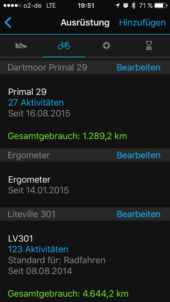

bei den Edge-Geräten wähle ich am Ende der Aufzeichnung die Ausrüstung, die bei dem Track genutzt wurde. Somit werden die einzelnen Aktivitäten über Garmin Connect zugeordnet. In den Edge-Geräten habe ich keine Einzelaufstellung gefunden.

Also ich kenne mich damit ja leider noch nicht aus aber dein Screenshot sieht ja so aus wie das was ich suche oder habe ich das jetzt falsch verstanden? Ist das eine app ?
Das ist ein Screenshot aus der App "Garmin Connect". Am Ende von jeder Aufzeichnung wählt man die Ausrüstung (kann jederzeit noch geändert werden). Die Aufzeichnung wird mit allen Informationen (Geodaten, Summen-, Min/Max- und Mittelwerte, Wetterinfos, etc.) in die Cloud zu Garmin hochgeladen. Garmin Connect ist der Viewer dazu. Entweder als App oder per Webseite (http://connect.garmin.com).
Sehr komfortabel, jedoch cloudbasiert mit allen Vor- und Nachteilen.
