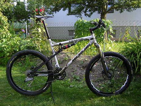

Hier leider etwas verspätet die Fotos von meinem neuen Helius CC als Enduro aufgebaut.

gratulation
sieht gut aus und ist sinnvoll aufgebaut
aber eine frage was ist das für ein rahmen
der hauptramen sieht nach fr aus und nicht cc, oder war die verstärkung am
lenkkopf sonderwunsch, denn der hinterbau ist ja normal cc und auch die dämpferaufnahme
mach mal ne gewichtsangabe
mfg mlbernd
ebenfalls mit dem neuen cc super zufrieden
Also, das ist ein CC mit Sonderwunsch Gusset am Steuerrohr weil ich mir gedacht habe wenn ich mal eine Gabel mit mehr Federweg einbauen möchte packt es so das Steuerrohr leichter weil es jetzt im Vorderbau nichts anderes mehr ist als ein Helius FR(vielleicht bis aufs Rohrmaterial).
Das Gewicht beträgt mit Pedale und 2.35 Fat Albert Reifen 12.4 kg.
Wie gesagt ich bin voll zufrieden mit dem Bike und wüßte für meinen Einsatzzweck (Endurotouren) im Moment kein besseres Bike.
Ich hatte es jetzt schon mehrere Male am Gardasee dabei und bin auch letzte Woche damit den Tremalzo gefahren (rauf und runter) und für so Touren ist es ein absoluter Traum.
Hallo Helium, zwei wichtige Hinweise:
Der Einbau längerer Gabeln als mit 125 mm Federweg ist leider auch mit dem MX Gusset nicht möglich.
Die Sattelstütze darf nur so weit herausgezogen werden, dass deren unteres Ende sich noch mit der Unterkante des Oberrohrs überschneidet.
Sowohl der Einabau längerer als zugelassener Gabeln, als auch ein zu weites Herausziehen der Sattelstütze kann den Rahmen zerstören und führt zum Erlöschen der Garantie.
Ansonsten viel Spaß mit Deinem neuen Bike.
mfg, Falco
