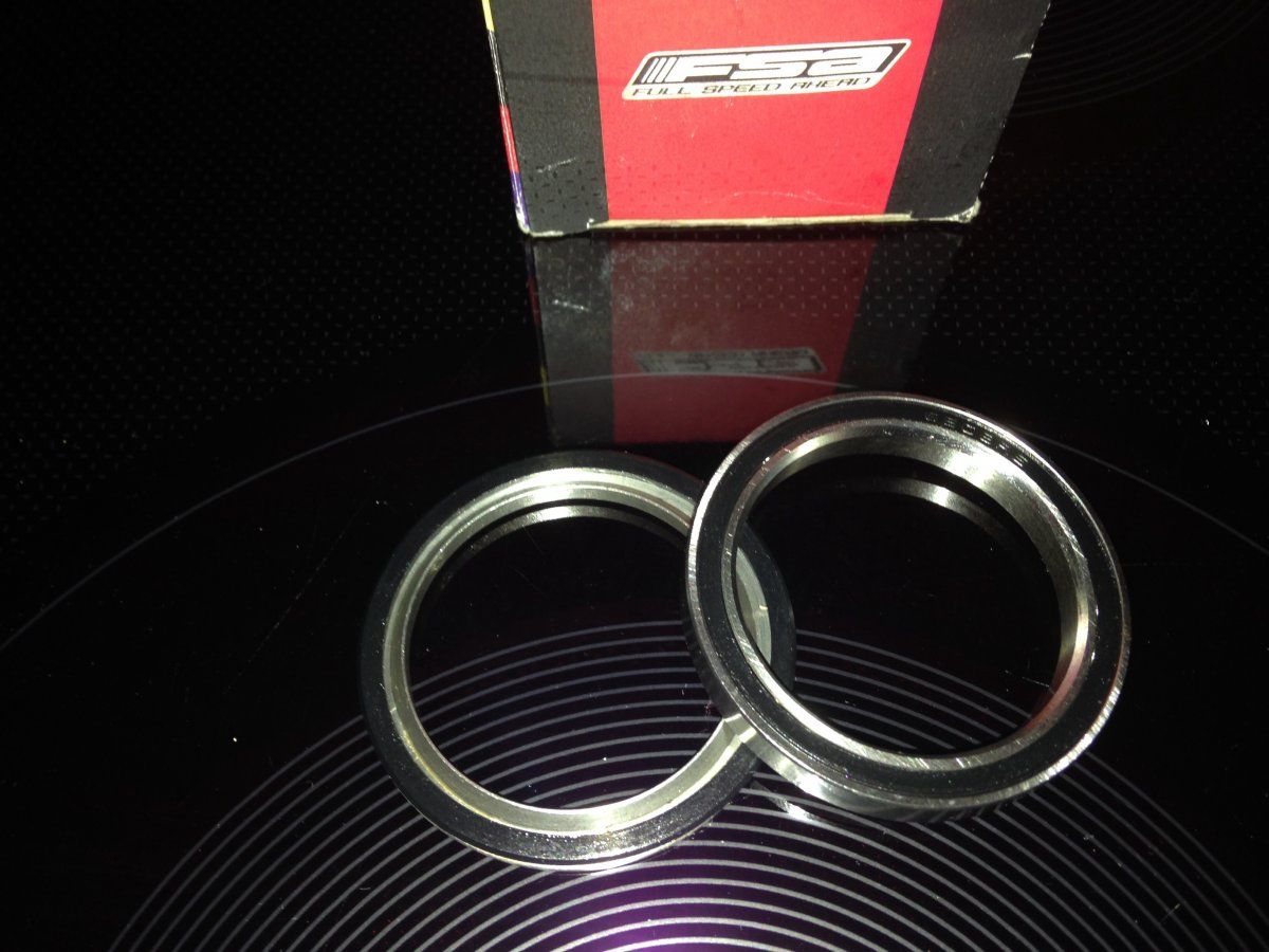

Bist du sicher, dass es ein FSA ist?
Ich erkenne keine optische Ähnlichkeit.
Oder wird dieser von FSA speziell für On One gefertigt?
Meine Erfahrung mit 2 verschiedenen FSA-Steuersätzen war nicht besonders gut.
Den Smothie Mixer bekommt man zerstörungsfrei ausgebaut, nur das Lager selbst habe ich, wie andere hier auch, nicht schadlos ausgebaut bekommen.
Nö. Konnte das mit dem FSA auch nicht so glauben... Hab hier nur die Infos von onone weiter gegeben.
Jipp, das mit dem Lager hat ich so verstanden. Ich habs darum erstmal drin gelassen, war ja neu, weil ich befürchtete, dass mir das beim raus machen mit Schraubenzieher kaputt geht. Passiert bei engen Lagerschalen halt immer mal.

Nach bisherigen Recherchen könnte das hier passen:
ACB18 40x51,8x8 36/45
MHP16H8 40x62x8 45/45
T808 40x52x8 45/45
oder
http://www.ebay.de/itm/Steuersatzla...-52x40x8-/351237956803?_trksid=p2054897.l4275
Was mir da Sorgen macht ist die gewinkelte Auflagefläche. Nach dem original Lager ist nur die Innenschale gewinkelt und dazu wesentlich kleiner als auf den Abbildungen. Und meine provisorische Messung ist näher an 36 als an 45 Grad.
Da Theorie immer toll zur Informationssammlung ist, aber die Praxis die Wahrheit zeigt habe ich mal einfach bestellt.
Das von mir verlinkte Lager passt nicht auf den Konus. Der gewinkelte Lagersitz ist zu tief, so dass sowohl innerer, wie äußerer Ring auf dem Konus aufsitzen = klemmt.
Nachtrag: was alt und was neu ist, braucht man wohl nicht erklären >:(
Laut anderen Foren wurde das hier:
http://www.superstarcomponents.com/en/type-2-headset-bearings-1-5-or-tapered-45x45-degree-x1.htm
erfolgreich verbaut. Das hat aber genau die Bezeichnung meines Ersatzlagers, das leider nicht passt. Nur nach den Fotos ist die gewinkelte Fläche oben deutlich kleiner, unten sieht sie gleich aus.

Muss ich noch schauen welcher passt.
Bisher hatte ich etwas Hemmungen, denn wenn das neue Lager mal in der Schale sitzt, dann geht das da so schnell nicht mehr raus. Schau mal auf dem ersten Bild wie verschieden die oberen Schrägen sind. Ob das oben passt?
Das Superstar sieht da schon viel passender aus. Jetzt sehe ich auch den Unterschied: beachte mal die Materialstärke am unteren Winkel.
Ich habe da aber gerade noch so eine Idee gehabt.
Man, man, man, da war es wieder. Man sollte doch einfach mal das Ding in seinem Schädel, Gehirn genannt, benutzen und weniger auf die anderen hören :wut:
Keine Ahnung, warum wie ich das vergessen konnte, hab doch x mal Lager und Presspassungen getauscht:
1) die Lagerschale mit einem Heißluftföhn vorsichtig erwärmen, dann fällt das Lager von selbst raus. Handschuhe tragen! Wer keinen Heißluftföhn zur Verfügung hat kann es alternativ mit einem Bad im kochendem Wasser versuchen. Ein normaler Föhn könnte ebenfalls gerade so gehen, dann muss man halt das Lager vorsichtig rausschlagen. Es bleibt dabei jedenfalls am Stück und unbeschädigt
2) Man nehme einfach mal sein Enduro mit dem 1,5" Steuersatz, hole das Lager heraus und lege es auf den Smoothie Konus. Und der Herr sprach: siehe, nehmet, so wird Euch gegeben werden! Etwas enger, aber es dreht sich. Da ich das Fell erst schlachte, bevor ich den Vorabende lobe (oder so ähnlich), rede ich erst nach der ausstehenden Probefahrt weiter
Ich bestell jetzt das richtige Lager.
Sodele, Probefahrt erfolgreich beendet.
Es passt und funktioniert das originale Lager des Syntace SuperSpin 1,5".
Zur Zeit sofort lieferbar bei bike-components zu 15 €, bei hibike mit Lieferzeit zu 12 € und natürlich bei Syntace / Liteville.
Mit der oben beschriebenen Methode einfach zu wechseln, gibt es keinen Grund bei Defekt die Lagerschale oder den Gabelkonus neu zu kaufen.
