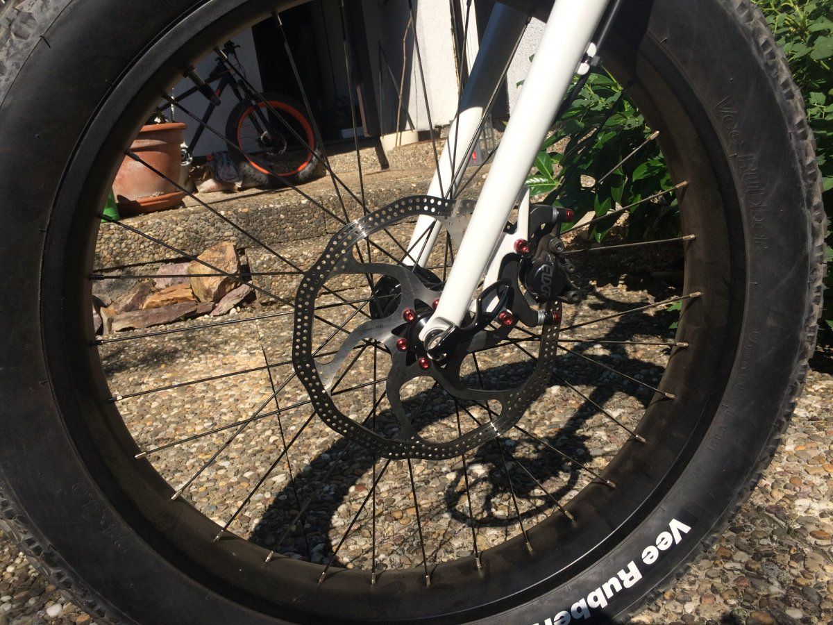

habe nochmal gründlich im Keller gewühlt und noch ein paar Änderungen am Fatty gemacht:
Schaltwerk Upgrade auf X9
Kassetten Update mit Leonardi General Lee auf 40 Zähne - schon wesentlich besser werde aber auf 42 Zähne gehen (haben hier bei uns schon ein paar gemeine Anstiege)
Bremsen gegen Elixir 7 getauscht 200/180 - (pro Bremse ca. -100gr. Gewicht) :D
(hinten musste ich aber leider nochmal die originale montieren - die Elixir muss ich entlüften,habe aber keine Bremsflüssigkeit da :heul:
Lenker - Reverse Carbon
Vorbau - Syncros Fric
Sattel gegen den Lieblingssattel meiner Frau getauscht ;)
Die Idee mit 11fach Sram habe ich schon wieder verworfen - wird zu teuer.
Wahrscheinlich werde ich auf XT 11fach (11/42) umrüsten ...
Umrüstung Kurbel ist auch zu teuer, zumal es keine Zubehör Kurbel unter 170mm länge für Fatbikes gibt.
Evtl. ein Ovales 30er BLab Kettenblatt mal ausprobieren.
