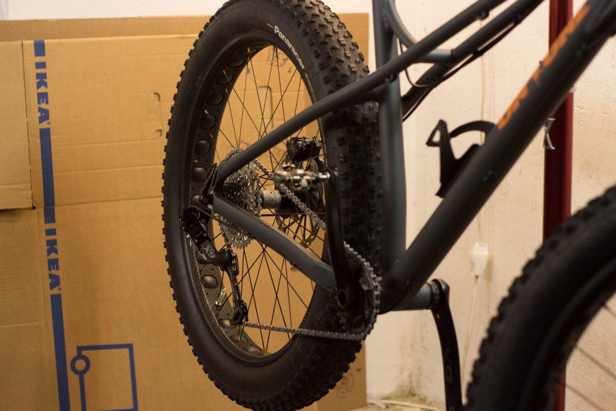

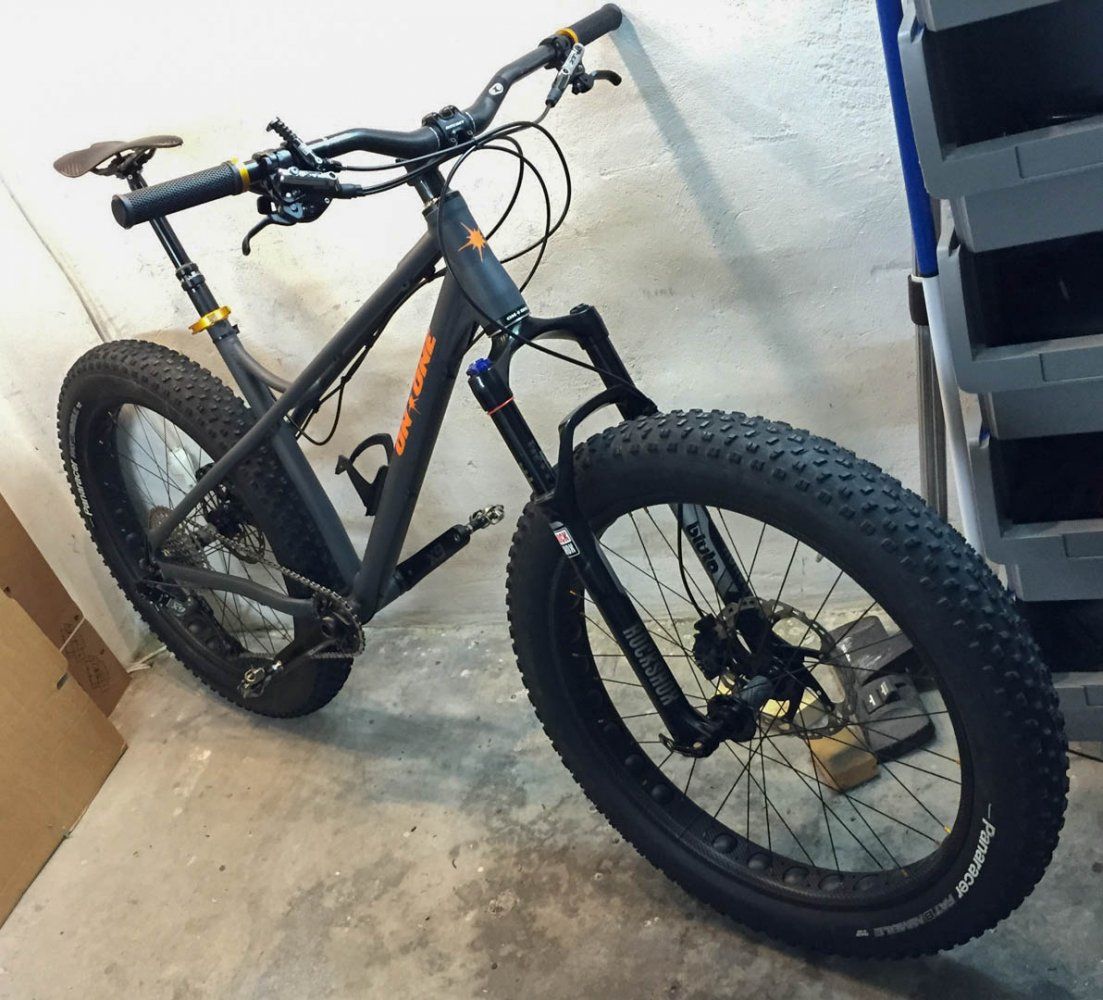

3 Stunden Schraubmarathon, schon ist die Möhre fertig :)
Nein, gibts natürlich nicht in Schwarz, Rahmen kam heute vom Lackierer ( Maxx Frameclinic ).
Ist RAL 7021, so ein schwarzgrau in matt.
Da warn mittlerweile so viele Kratzer dran das ich ihn nachdem das Radl eh zerlegt war gleich mal weggegeben hab.
Haben wirklich saubere Arbeit abgeliefert. Ich glaub die Sattelklemme und die Griffe kommen aber wieder weg, da beissen sich die Orangetöne doch ein wenig :) (ja, die sollten Orange und nicht Gold sein...)
War so eine kleine Gewichtsreduzieraktion, rein rechnerisch sollte es nun trotz Reverb und Bluto eine niedrige 13 sein, Hängewaage ist grad kaputt :)
Hat nun nen selbstgebastelten Carbonsattel ( 110gr, aus nem Selle SLR dingsbumsirgendwas ), @Meister-Dieter 's alte Marge Lite mit Sapim CXRay und Tubeless, komplett Hope Fatsnos, komplettem X9 Antrieb. (gut, der Shifter ist noch der alte X5)....
Der Rahmen wiegt übrigens 2432 gramm, falls das mal jemand wissen wollte ( in 20 Zoll) ;)
Gruß
Björn

gibts dazu paar Infos ? Danke schonmal :)
War ein alter Selle Italia SLR "135gr" ( typische Selle-Angabe, also ca. 150gr)...
Hab da das Leder abgezogen ( war Rot, bei mir im "29er" Fotoalbum sieht man ihn noch an nem On One Scandal...),
dann den hinteren Teil rundrum 7-8mm weggeschliffen ( Atemschutz, Carbonfiber schleifen...!), n paar Kanten mit Epox gegossen und gerundet und abgeschliffen ( wieder atemschutz..! :) ) und dann gewrappt mit ner recht festen pseudo-carbonfolie :).

Schickes Fatty! Woher hast Du denn die Aufkleber?
Sind keine :) Ist von den Maxx Leuten gleich auf den Rahmen geplottet worden, mit Klarlack drüber.
Die Logodaten hab ich, seit dem irgendein Praktikant von On-One mal den Newsletter mit nem terrapixel-großen Footerlogo losgesendet hat :)
..Einfach in ein EPS vektorisiert und an die von Maxx Bikes geschickt, kost n paar euro Aufpreis.
So im nachhinein hätt' ichs vieleicht nicht orange gemacht sondern in ner neutralfarbe ( schwarz, hellgrau oder so). So ist man doch recht gebunden. Hab den ganzen Orangeeloxkram nun gegen schwarz getauscht, sieht schon besser aus. Morgen mal gscheite bilder draussen machen...
