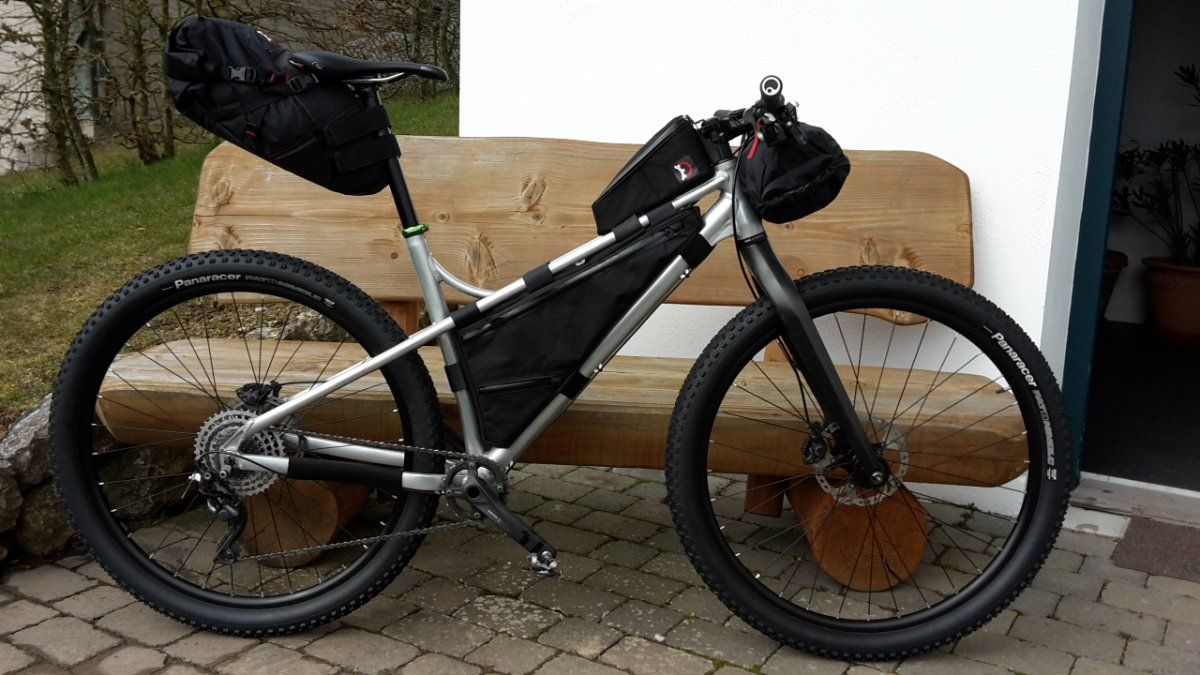

Und als Packesel ist es auch brauchbar...

Könnte übrigens heulen, wenn ich das Bild meines geklauten Fatty sehe...
