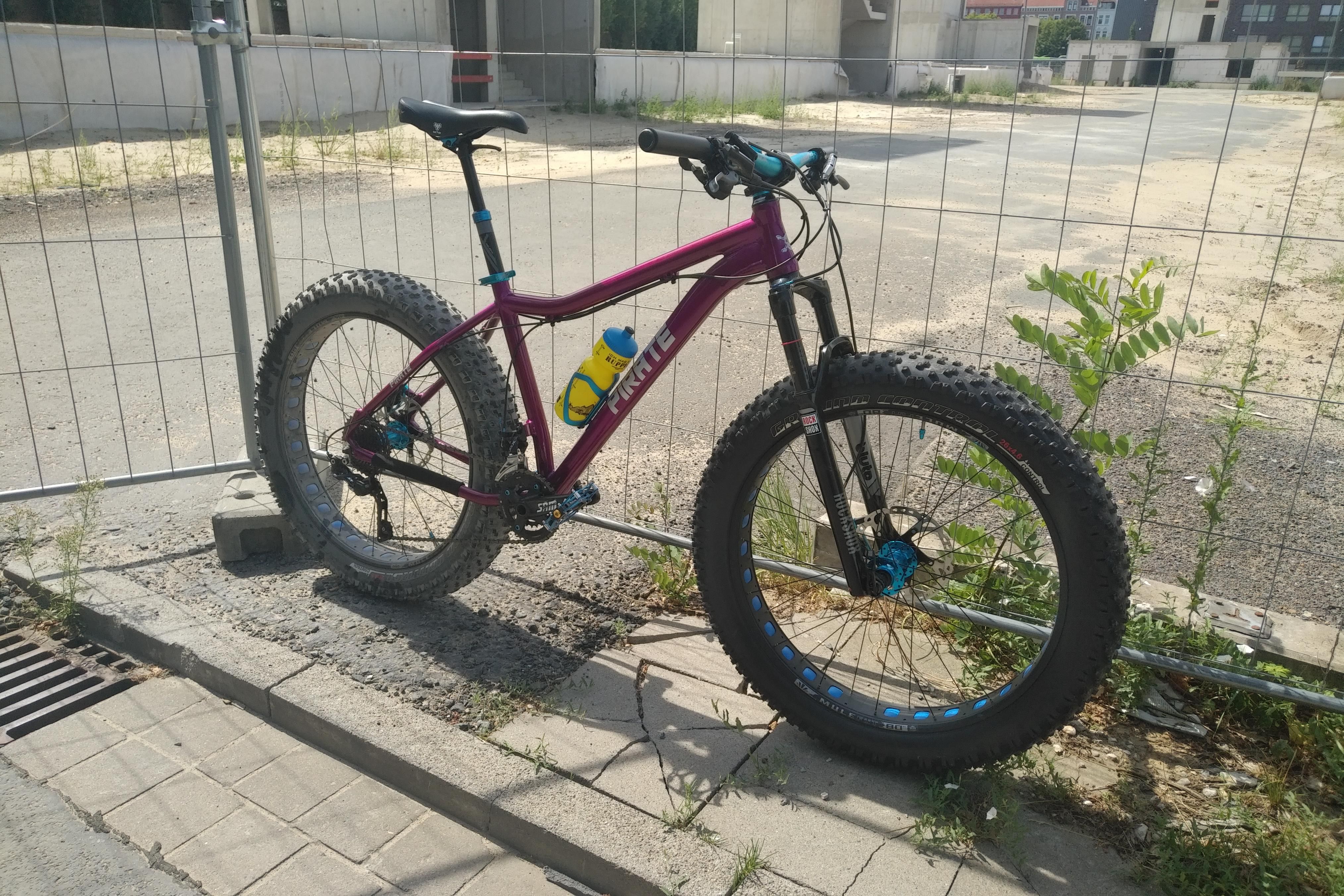

Bei den momentanen Temperaturen hab ich mich entschiede, mein Fatty Trail auf Sommer umzurüsten....

Schaut nach nem richtigen "Trail-Baller-Spaß-Gerät" aus :daumen: ... aber nimm dich jetzt besser vor den profilneurotischen Full Fat Gralshüterin in Acht :oops:
Wenn sie kommen - und sie werden kommen ;) - fahr ihnen einfach davon, denk :aetsch: und mach :winken:

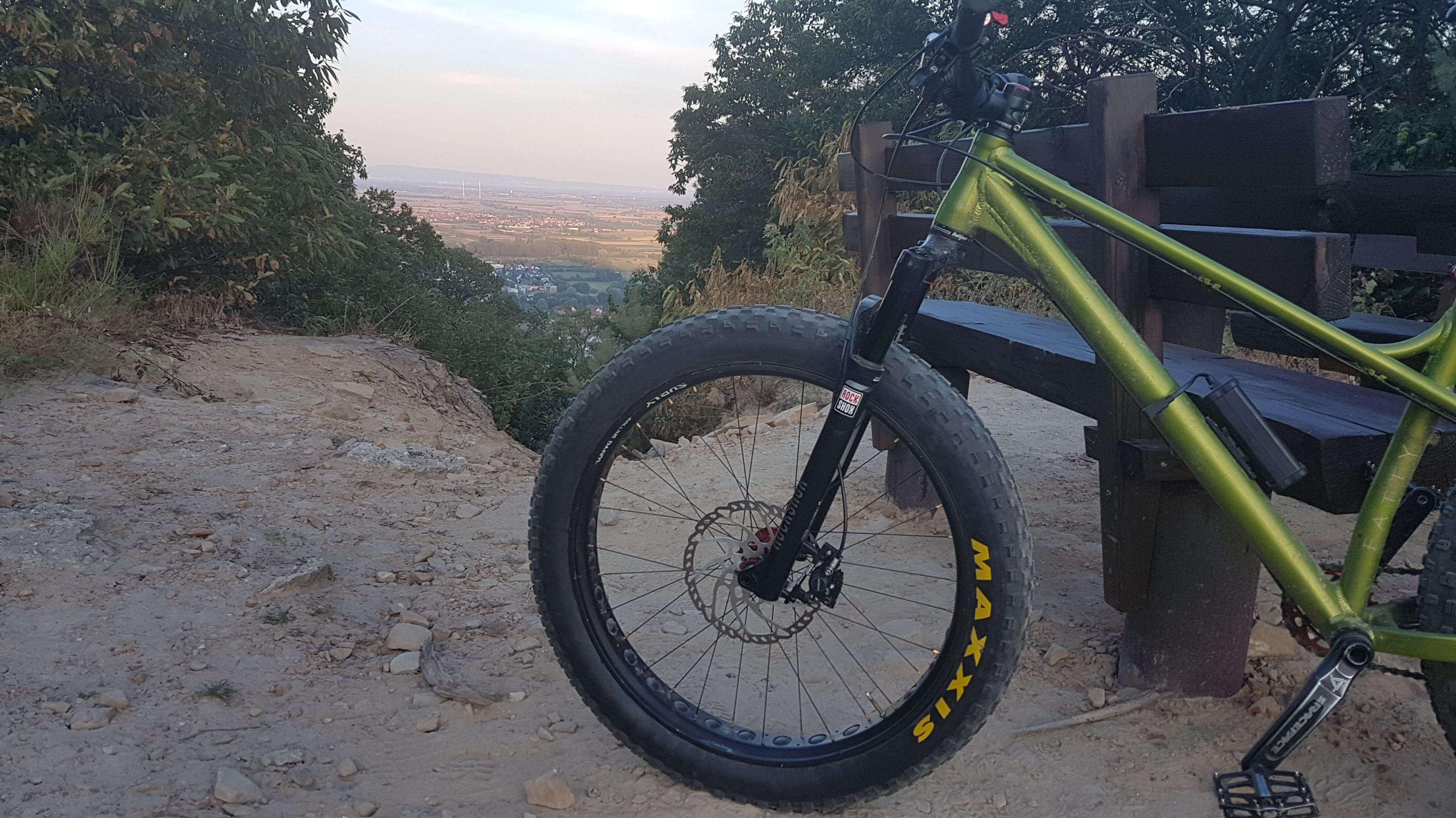

Spaß macht es allerdings nur mit gescheiten Reifen und der Maxxis (4.0) gehört da überhaubt nicht dazu.... :aufreg:
selten so einen besch..... MTB Reifen gefahren
wenn jemand einen wenig gefahrenen Satz v&h haben will PN mit Gebot an mich.
Ich schmeiß die sch.... Dinger jetzt wieder runter

Magst du das kurz erläutern? Von den 4,8 warst du doch sehr angetan wenn ich mich recht entsinne?
