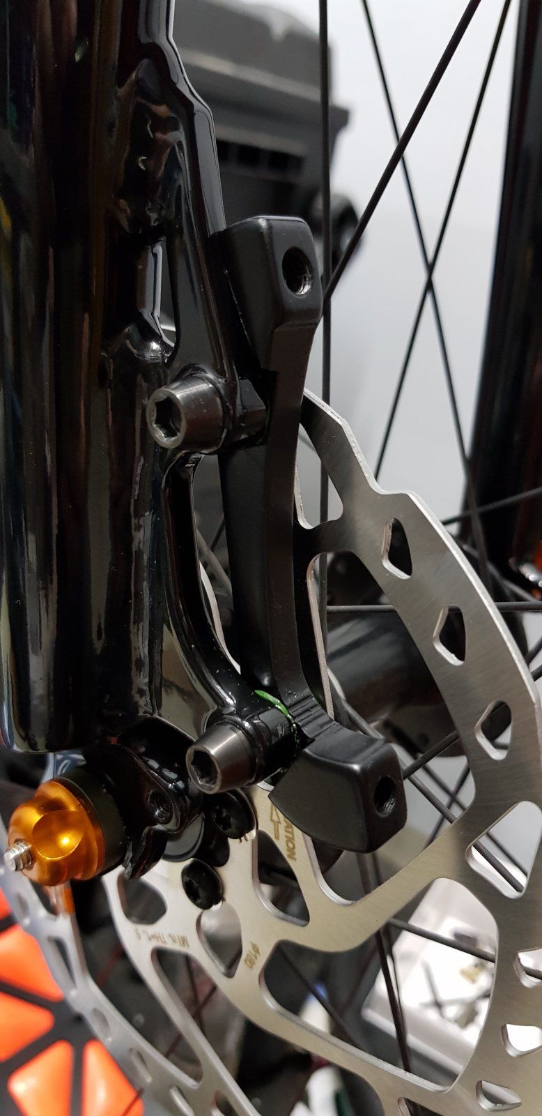

Du meinst so:

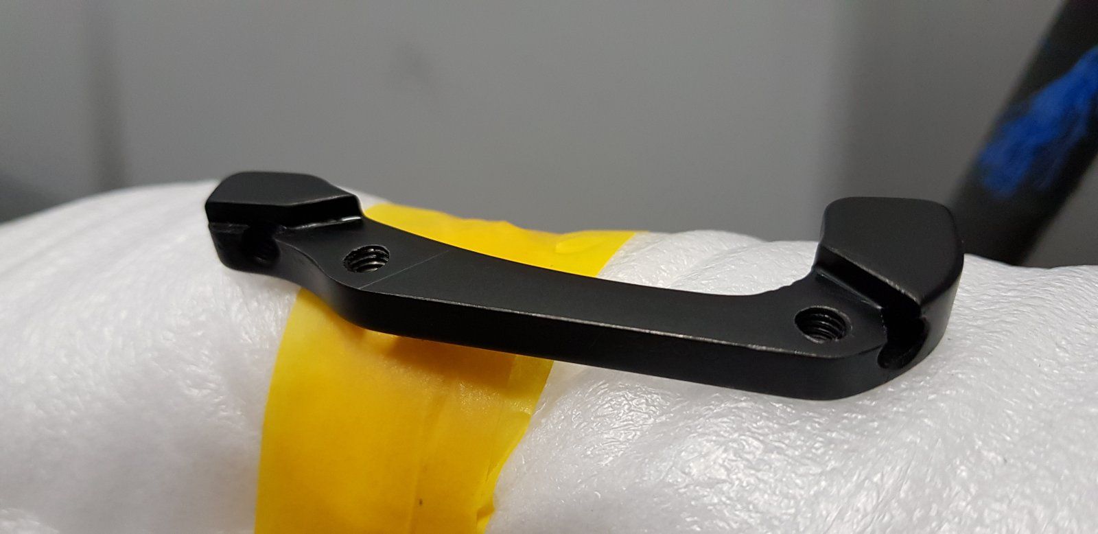

Oha...also langsam wird's kompliziert....^^. Wahrscheinlich hilft nur ein Blindkauf und dann beten oder den Adapter besorgen. Ist der selbst gemacht oder wo hast du den her ?

Ok, dann muss ich mir den Adapter wohl auch schnitzen. Sollte mit einer Tischbohrmaschine machbar sein...

Sehr schön! Genau so

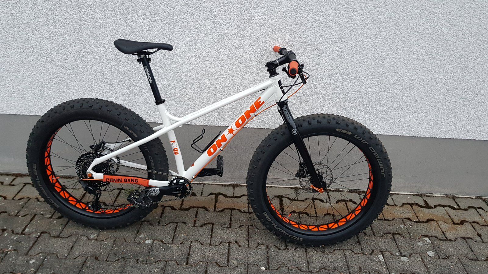

Hier nochmal ein Bild vom Komplettrad. War mein letzter Fatty-Aufbau.
War für einen Kumpel zum 40. Geburtstag. Von sich - für sich! :)
Edit: Mir wäre die Front zu hoch, war aber so gewünscht...
Edit2:
Der LRS stammt aus meinem Beargrease und fand hier bestens Verwendung.

Hatte mich nach der Ansage: "Front wäre mir zu hoch" schon auf schlimmstes eingestellt, aber geht doch noch....und runter kommen sie doch alle :D Ist ja nicht jeder so eine Renn-Getier wie du Marco 8-)
Schöner, stimmiger Aufbau

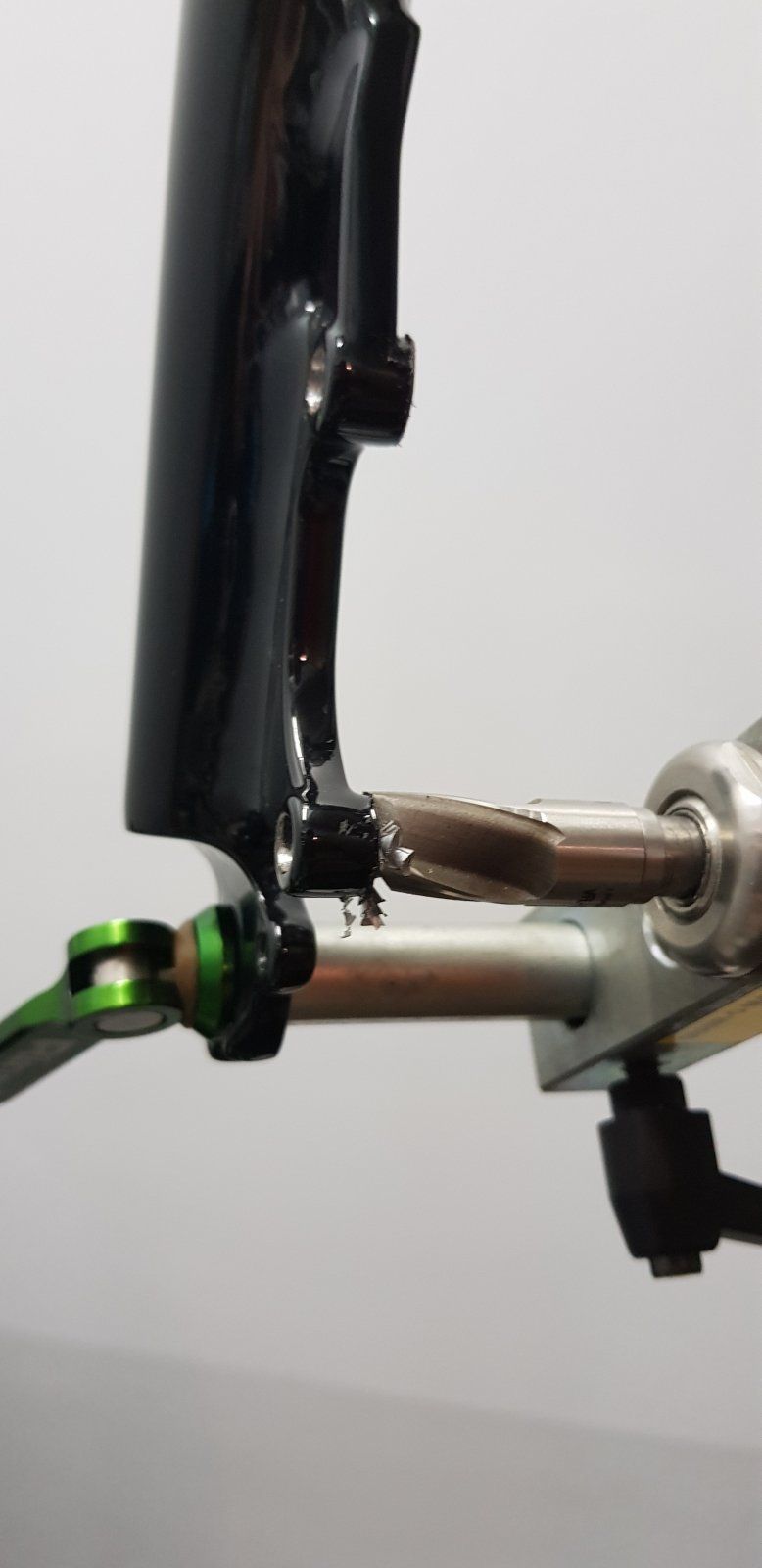

Wer benutzt denn da einen grünen Ringlé-Spanner für das Fräswerkzeug ?...womöglich noch mit Titanachse...
Das ist Blasphemie, Hochverrat und Vorbereitung einer schweren staatsgefährdenen Tat gleichzeitig....

;) Danke Roman!
Schön von dir zu lesen! :)
Müssen mal wieder tel. !!!
Ähm,...jepp... :D
Der dürfte eine Ti-Achse haben.
Leider fehlt mir der Spanner von vorne dazu.
Das ist der 135mm HR Spanner
