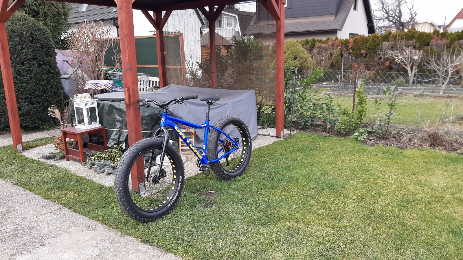

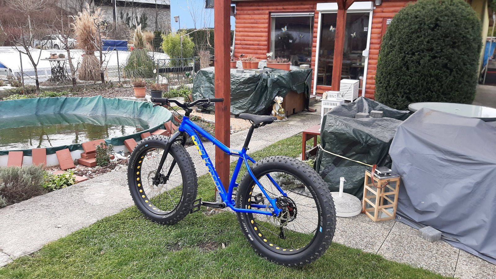

Der Aufbau ist eher unspektaculär: Race Face Aeffect Kurbel einfach, Shimano Xt 4 Kolben Bremsen,Slx Schaltung,Spank Lenker,No Name Vorbau. Laufräder: Rolling Darryl,Hinten Dt Swiss Nabe, Vorne Hope.
Pedale Ht Nano Irgendwas vom Se abmontiert. Das Se bekommt dafür neue Shimano 4 Kolben Bremsen, muss reichen für die Eisdiele :spinner: .Jetzt nur noch warten auf das hintere Laufrad das beim Mech meines Vertrauens zum Einspeichen wartet.Ich hatte eigentlich alles hier bis eben auf die 170er Nabe.Reifen sind JJ 4.4,werden nach der ersten Testfahrt getublessed.Rahmen mit Gabel und Vorbau,Innenlagern: 3500Gramm.Ist das viel? Egal,das Trail will eh nur Bergab wahrscheinlich.
Oh,Dankeschön :hüpf:! Ja, mir gefällts auch sehr. Kurze Probefahrt ergab: ich fühl mich wohl mit der Gerät ;).
Sonntag gehts ins Gelände damit.Bin schon gespannt wie es sich da macht.
Vielen Dank auch an Hw Doc für seine Unterstützung bei dem Projekt:bier:.
So, nachdem es heute nur für eine kleine Stadtrunde gereicht hat,muss ich sagen: tja,wie erklär ich das?
Ist es der Rahmen mit der Gabel, die Geometrie, die Dt Swiss Nabe, der schmalere Q Faktor, die butterweiche 11Fach Schaltung? Oder alles zusammen?
Das Trail ist vom Gefühl her Eins mit meinem zarten Körper, anders kann ich es nicht beschreiben.
Leichtfüssig, aber wenns sein muss packts richtig zu. Ja genau, diese Worte flogen mir durch mein kleines Hirnderl als ich heute unterwegs war. :) GN!

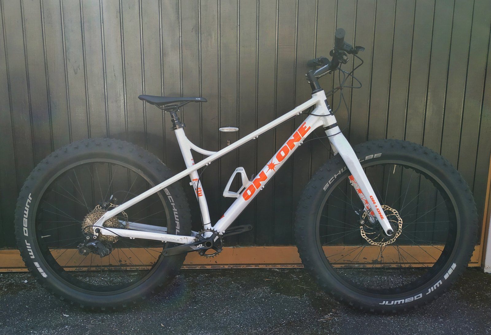

die Tage aus Langeweile mal wieder Teile unter den Bikes getauscht.
ans kleine grüne Dickerle kam der etwas längere Vorbau vom alten Enduro und erstmals ein Satz Klickies.
So fährt es sich in der Summe deutlich besser. Flache Strecke und bergauf besser, bergab ist es ein kleiner Rückschritt aber verschmerzbar

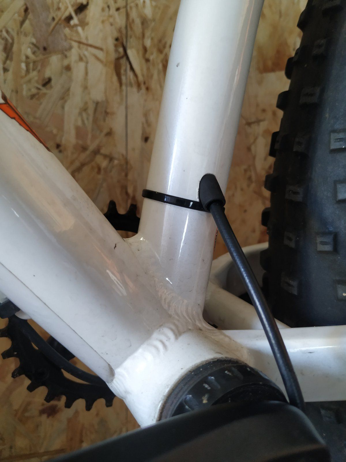

Eine Detail scheint mir allerdings nicht so ganz koscher zu sein...
Das Fatty war doch serienmäßig nicht für interne Stützen ausgelegt, oder?
Das Loch sollte absolut unkritisch sein, da es von der Schweißnaht weit genug weg ist und auch generell an dieser Stelle nicht mit größeren mechanischen Belastungen gerechnet werden muss.
Ähnliche Öffnungen finden sie ja auch serienmäßig an vielen Bikes und da stellen die auch kein Risiko dar.
