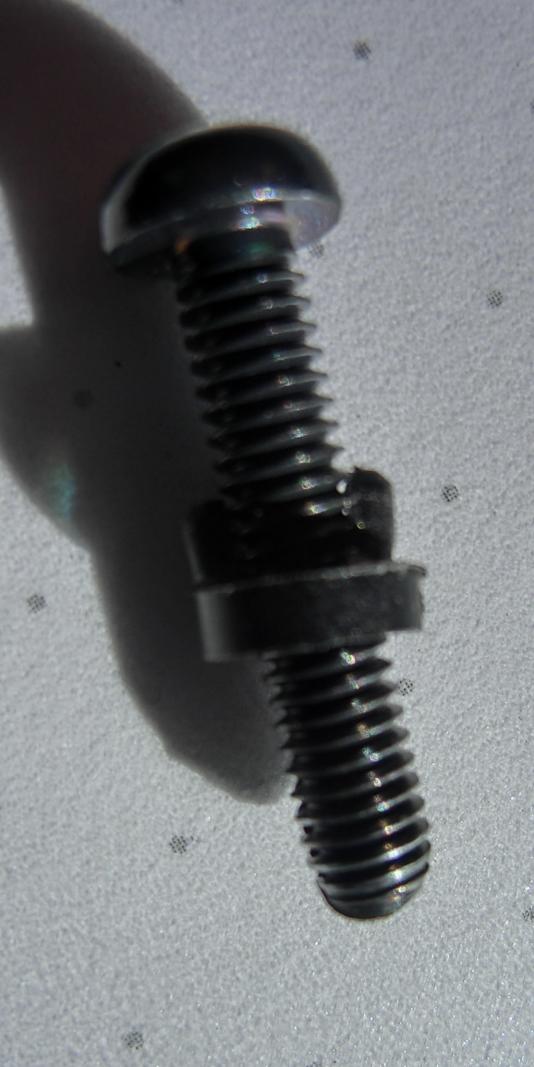

Die Achse hat für den Schnellspanner eine 5mm Bohrung, das ist der Innendurchmesser für ein M6 Innengewinde.
Die Schrauben habe ich von meiner Superstar Nabe geliehen, da ist das genau so.

Also einfach ein Gewinde reingeschnitten...?
Wie lang sind denn die Schrauben etwa?

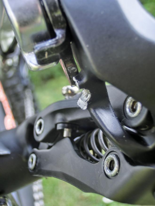

Nachdem ich alles angebaut hatte und auch Luft auf dem Vorderradreifen war, machte mich das Schaltwerk stutzig. Das hing doch viel zu dicht am Zahnkranz. Seltsam. Wollte dann die Stellschraube dafür suchen und sah dann die Bescherung. Abgebrochen. Kann man auf den Bilder auch ganz gut erkennen.

Kann mir einer sagen, welche Sram X5 das ist? Es gibt die in kurz, mittel und lang.
QS sieht anders aus.
