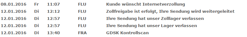

Wenn ichs richtig verstanden habe ist selbst verzollen günstiger und dazu muss ich einen Stoß Formulare ausfüllen und nach Frankfurt senden? Werde ich sobald das Paket beim Zoll ist darauf hingewiesen, dass ich mich nun entscheiden kann ob ich selbst verzolle oder nicht?
Zur ersten Frage: der Zoll hat ne Hotline, die mir damals gut weitergeholfen hat! Da würde ich einfach mal anrufen und nachfragen. Bei mir waren Gabel + Rahmen aber damals ebenfalls unterschiedliche Zollnummern und die sind ohne Probleme durchgegangen. Ich meine, dass man nur kein gesamtes Rad ohne antidumpingzoll einführen darf.
Zur zweiten Frage: Mein Versandunternehmen EMS/GDSK (wie wohl hauptsächlich der Fall) hat mir eine Mitteilung gesendet, dass ein zu verzollendes Paket durch die zugestellt werden soll. Auf dem Formular musst du ausfüllen, ob du selber verzollen willst, oder die für knapp 30€ das Verzollen übernehmen.
Das selber verzollen ist mit ein bisschen Zeit und dieser Anleitung überhaupt keine Problem!
Wichtig ist aber, dass du dem Versandunternehmen mitteilst, wie weiter verfahren werden soll
