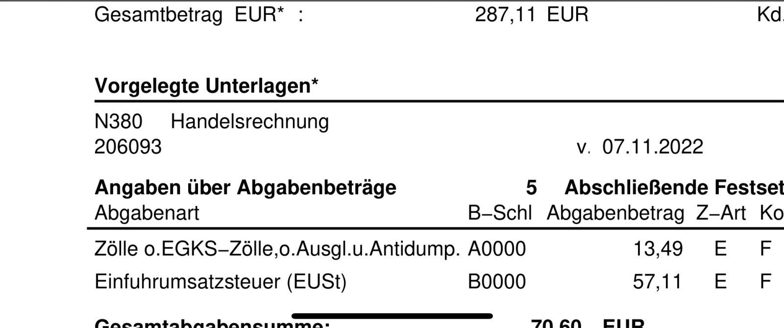

Moin, ich habe mir eine Middleburn Kurbel gekauft. Made in UK. Nun rechnet DHL eine Zoll Position ab. Wenn das Produkt in UK hergestellt wird, dann wird doch eigentlich nur die Einfuhrsteuer erhoben, oder?
Richtig.
Wie ja auch im Link steht, auch wenn er was anderes schreibt. Forum halt
Nope. UK ist nun Drittland, keine Zollunion mehr. Deswegen gibt es doch den Zank zwischen EU und UK um die Zollgrenze in der irischen See...
Siehe auch auf der Seite des Zolls (Link)
Grds. fällt bei der Einfuhr aus UK der auf die anzuwendende Zolltarifnummer gültige Drittlandszollsatz an - „Made in UK“ oder nicht spielt erstmal keine Rolle.
Zoll kann man nur „sparen“ wenn der Verkäufer eine im Rahmen des Freihandelsabkommens EU-UK gültige „Erklärung zum Ursprung“ mit auf die RE schreibt und DHL das dann auch
mit dem Code „300“ - Anwendung des Präferenzzollsatzes (statt „100“ - Drittlandszollsatz) so anmeldet.
